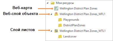

    На панели отображаются веб-карта и новые веб-слои, которые будут созданы.
    Перечень слоев веб-карты и новые веб-слои
    В этом примере в дополнение к веб-карте создаются векторный веб-слой и слой листов. Векторный веб-слой содержит подслои.
