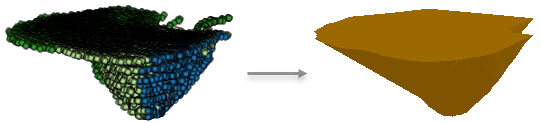

Минимальный ограничивающий объем (Инструменты 3D Analyst)
Краткая информация
Создает объекты-мультипатч, представляющие объем пространства, занятый набором 3D объектов.
Иллюстрация
Использование
  • Метод Сфера или Конверт ('geometry_type="SPHERE"' или geometry_type = "ENVELOPE" в Python) обеспечивает быстрое представление объёма пространства, занимаемого набором 3D-объектов.
  • Опция Выпуклая оболочка ('geometry_type="CONVEX_HULL"' в Python) обеспечивает больше деталей, чем метод Сфера или Конверт, но не фиксирует локальные депрессии во входных объектах.
  • Опция Вогнутая оболочка ('geometry_type="CONCAVE_HULL"' на Python) предоставляет наибольшее количество деталей о форме ограничивающего объёма, но требует большого объема вычислений и не должна использоваться с большими коллекциями входных данных.
  • Если результирующий минимальный ограничивающий объем представляет собой группы входных объектов, то поля, используемые для разделения входных данных, будут добавлены к результирующему мультипатчу. Если геометрические характеристики включены в минимальный ограничивающий объём, к выходным объектам добавляются следующие поля:
    • MBV_Area—Общая площадь поверхности минимального ограничивающего объёма
    • MBV_Volume—Общий объём пространства, содержащегося объектом мультипатча
