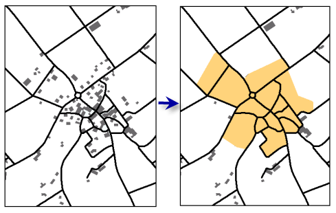

Иллюстрация
Пример инструмента Очертить области застройки
Инструмент Очертить области застройки создает полигоны, отображающие распределение входных объектов-зданий.
