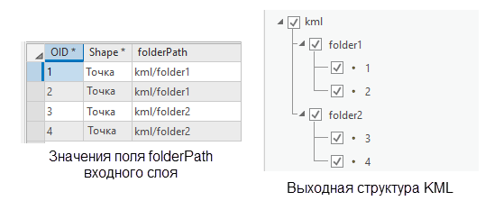

Папки и подпапки
Слоям и объектам KML можно задать структуру папок. Если слой имеет поле FolderPath, и поле заполнено значениями с несколькими уровнями, значения этого поля будут использоваться для создания структуры папок и подпапок KML. Первый уровень поля FolderPath становится корневой папкой, содержащей другие папки. В этом поле, в качестве разделителя папок и подпапок используется косая черта (/). Если слой не содержит поля FolderPath, можно задать структуру папок и подпапок с помощью составных слоев. Укажите составной слой в качестве входных данных для инструмента Слой в KML, чтобы получить в выходном KML его структуру.
Папки и подпапки KML

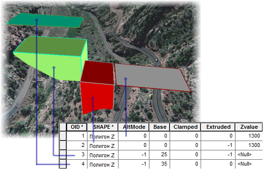

Высота 3D объекта
KML может быть создан в 3D-формате, если векторный слой поддерживает z-значения и имеет z-значения в геометрии объектов. Кроме того, если слой имеет 3D эффекты отображения, как например базовые высоты или вытягивание, то эти 3D эффекты будут сохранены и в выходном KML. Если никакие из этих эффектов слоя не применяются, для управления 3D-эффектами используются атрибуты полей. Более подробные описание приводится в следующем разделе, посвященном созданию 3D-изображений.
Создать 3D KML
Описанные ниже атрибуты полей (все целочисленные) используются для управления размещением и свойствами объектов в 3D-пространстве (на поверхности или над ней).
Внимание:
KML использует систему координат WGS84 и метры в качестве единиц измерения. При создании KML предполагается, что значения высот даются в метрах.
Свойства слоя для 3D-конвертации
Поле
Значение
Объяснение
AltMode
0 или -1
Значение 0 задает абсолютную высоту в KML и должно использоваться, если объекты имеют z-значения. Значение -1 позволяет размещать объекты относительно поверхности земли.
Base
Любое числовое значение
Может использоваться любое числовое значение. Если значение используется в относительном размещении (AltMode=-1), оно управляет высотой объекта над поверхностью земли.
Внимание:
Если объекты имеют z-значение 100 и находятся в географической области, где высота поверхности земли выше 100, использование абсолютных значений приведет к тому, что объекты окажутся под поверхностью земли.
Extruded
0 или -1
Значение 0 – без вытягивания, -1 – с эффектом вытягивания. Вытягивание объектов превращает полигоны в подобие блоков, стороны которых опускаются вниз, к поверхности земли.
На следующем изображении полигоны зеленого цвета (OID 3 и 4) являются объектами без высот, то есть не имеют Z-значений, а красные и серые объекты имеют значения высот. Похожие эффекты могут применяться к объектам с и без z-значений. Например, зеленый вытянутый полигон (OID 3) не имеет z-значений, но заданы следующие значения полей: AltMode = -1, Base = 25 и Extruded = -1. Красный вытянутый полигон (OID 2) имеет z-значение 1300 и следующие значения полей: AltMode = 0, Base = 0 и Extruded = -1. Поскольку красный объект (OID 2) имеет значение высоты, его расположение задано как абсолютное, к нему применено только вытягивание.
