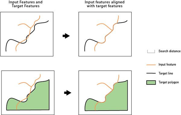

Идентифицирует несовпадающие части входных объектов по сравнению с целевыми объектами в пределах расстояния поиска и выравнивает их по целевым объектам.
Иллюстрация
Иллюстрация инструмента Выровнять объекты

  • Входные и целевые объекты могут быть как линейными, так и полигональными. Например, у вас может быть линейный или полигональный класс объектов границ округа, который частично не совпадает с линейным классом рек, в котором река должна проходить по границе между округами. Этот инструмент можно использовать для выравнивания несовпадающих границ по линиям рек, чтобы добиться совпадения.
  • Входные объекты, целиком или частично, становятся кандидатами на выравнивание, если они попадают в пределы указанного Радиуса поиска от целевых объектов. Геометрия кандидата должна быть похожа на геометрию целевого объекта. Например, если входной и целевой объекты дорог идут параллельно, они более похожи, чем дороги, идущие под прямым углом друг к другу.
  • Если отмечено, параметр Сопоставление полей используется для уточнения кандидата для выравнивания по отношению к целевому объекту. Например, если в пределах расстояния поиска от целевого объекта обнаружено два входных объекта, и оба они похожи по геометрии с целевым, и один из них совпадает с целевым также и по атрибутивному полю, для выравнивания будет выбран именно он.
  • Выравнивание сохраняет существующие топологические отношения между входными объектами. Например, если линия, конечные точки которой совпадают с другими линиями, перемещается в процессе выравнивания, конечные точки совпадающих линий перемещаются соответственно, так что линии остаются соединенными.
