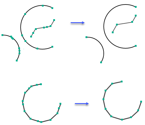

Упрощает полигональные и линейные объекты путем удаления вершин, лежащих на одной линии или окружности из прямых и изогнутых линий. Если сегменты прямой или дуги между вершинами касаются друг друга, вершины между сегментами будут удалены.
Иллюстрация
Иллюстрация инструмента Упростить по касательным сегментам
