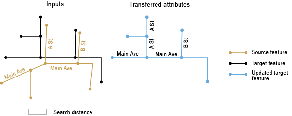

Перенос атрибутов обычно используется для копирования атрибутов из объектов из одного набора данных в соответствующие объекты другого набора данных. Например, это может использоваться при переносе названий объектов дорог с оцифрованного и поддерживаемого набора данных в объекты в новом наборе данных, который был недавно собран и является более точным. Два набора данных обычно называются исходными объектами и целевыми объектами. Этот инструмент используется для поиска соответствующих исходных и целевых линейных объектов на заданном расстоянии поиска и передает выбранные атрибуты исходных линий найденным целевым линиям.
Иллюстрация
Иллюстрация инструмента Перенос атрибутов

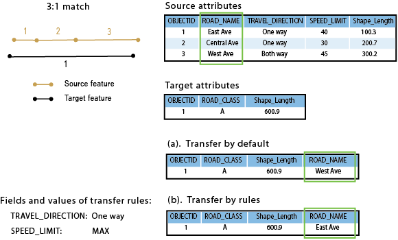

    Следующий пример объясняет работу этого процесса. Поле ROAD_NAME должно быть перенесено от источника к цели при совпадении объектов 3:1. По умолчанию для переноса будет использоваться исходный объект 3, являющийся самым длинным из трех исходных объектов, и целевой объект получит в поле ROAD_NAME значение West Ave, как показано ниже в таблице (a).
    Теперь представьте, что заданы следующие правила: поле TRAVEL_DIRECTION с правилом One way и поле SPEED_LIMIT с правилом MAX. Чтобы определить исходный объект для переноса, инструмент первым делом оценит значения в поле TRAVEL_DIRECTION всех трех исходных объектов и найдет два из них, которые соответствуют One way. Далее инструмент проверит значения поля SPEED_LIMIT у этих двух объектов и использует OBJECTID поле 1, которое имеет максимальное значение 40. Это означает, что ROAD_NAME значение поля East Ave перенесено из данного объекта в целевой, как показано ниже в таблице (b).
    Пример полей правил переноса
