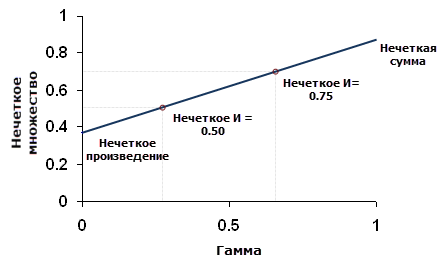

Если заданная гамма равна 1, значение на выходе совпадает с нечеткой суммой; если гамма равна 0, значение на выходе совпадает с нечетким продуктом. Значения между ними позволяют комбинировать подтверждения между этими двумя крайними точками и могут отличаться от нечеткого Или и нечеткого И. Нечеткая Гамма — это компромисс между возрастающим эффектом нечеткой Cуммы и уменьшающимся эффектом нечеткого Продукта. Следующий график определяет отношение гаммы к условиям нечеткой суммы и нечеткого продукта:
Отношение гаммы к другим типам нечетких отношений
Отношение нечеткой гаммы к другим типам нечетких отношений
Нечеткая Гамма устанавливает взаимосвязи между несколькими входными критериями и не просто возвращает значение одного множества, как нечеткое Или и нечеткое И.
Вы можете использовать нечеткую Гамму, когда вам нужны значения больше, чем нечеткий Продукт, но меньше, чем нечеткая Сумма.
