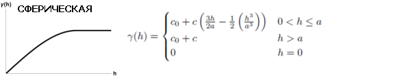

Иллюстрация модели сферической вариограммы

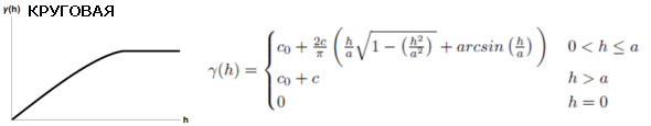

Иллюстрация модели круговой вариограммы

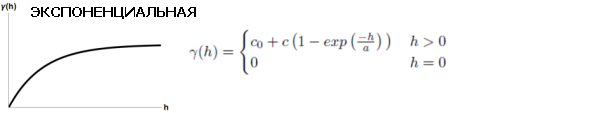

Иллюстрация модели экспоненциальной вариограммы

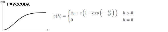

Иллюстрация модели гауссовской вариограммы

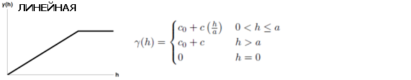

Иллюстрация модели линейной вариограммы
