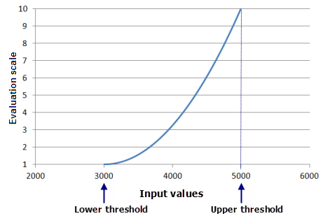

Пересчет преобразованных данных по оценочной шкале
Следующий график иллюстрирует как значения функции распределяются по оценочной шкале.
Пример преобразования значений функции для функции Степень по оценочной шкале
Минимальные и максимальные преобразованные значения функции f(x) пересчитываются к минимуму и максимуму оценочной шкалы, соответственно. Многие из функций являются монотонными (непрерывно возрастающими или убывающими). В результате, нижний и верхний пороги обычно отображаются в минимальные и максимальные значения на оценочной шкале, так как они будут наиболее низким и наиболее высоким значениями f(x).
В предыдущем примере, нижний и верхний пороги эквивалентны минимуму и максимуму входных данных (3000 и 5000, соответственно). В результате, самому низкому входному значению присваивается значение 1 по оценочной шкале от 1 до 10, а максимальному входному значению – 10. Но это не должно происходить обязательно. Например, если функция Степень применяется к тем же входным данным (от 3000 до 5000), и, если нижний порог задан как 3500 и верхний порог как 4500, то ячейке со входным значением 3500 будет присвоено значение 1 по оценочной шкале от 1 до 10, и ячейке со входным значением 4500 будет присвоено 10. Все остальные значения будут варьироваться между этими двумя, основываясь на их преобразованном значении. Входным значениям ниже нижнего порога и выше верхнего порога будут присвоены указанные вами значения.

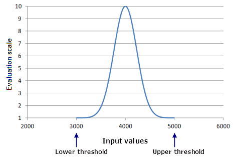

Пример преобразования значений функции для Гауссовой функции по оценочной шкале
Не все функции непрерывно увеличиваются или уменьшаются, поэтому самые низкие и самые высокие входные значения не всегда сопоставляются с самыми низкими и самыми высокими оценочными значениями. По умолчанию, в Гауссовой функции, серединой является значение, которое определяет самую высокую точку функции (наиболее предпочтительное значение). Этим устанавливается середина ваших входных данных. Местоположения с минимальными и максимальными входными значениями, будут производить самые низкие значения функции f(x), как только Гауссова функции будет применена. Таким образом, ячейкам с минимальными и максимальными входными значениями будет присвоено значение 1 в выходном растре. Значение середины производит самые высокие значения функции f(x). В результате, ячейкам, содержащим входные значения равные этой середине, будет присвоено значение 10 в выходном растре.
Гауссова функция может быть полезна в модели пригодности для выявления лучшей среды обитания для редких видов орхидей Masdevallia. Орхидеи чувствительны к высоте. Лучше всего они растут на высоте около 4000 метров. Поскольку высота увеличивается с этой позиции, то для орхидей быстро становится слишком холодно; с уменьшением высоты становится слишком тепло. При перерасчете высоты, значение 4000 метров является наиболее предпочтительным, а другие высоты (как выше, так и ниже) являются наименее предпочтительными.
Вы можете назначить любое входное значение ниже нижнего порога или выше верхнего порога требуемому выходному значения (в пределах или за пределами оценочной шкалы, или значение NoData) с помощью параметров Значение ниже порогового и Значение выше порогового. Функция преобразования не будет применена к данным местоположениям.
