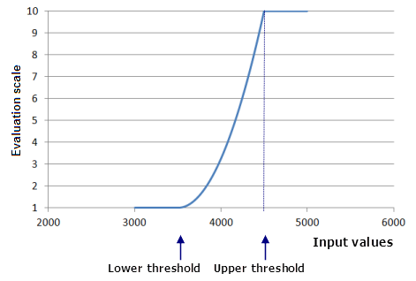

Сценарий 2
Заданные нижний и верхний пороги находятся в пределах диапазона значений входного растра. Функция Степени с показателем степени 2 и сдвигом 3500 используется в качестве примера.
График кривой функции Степени с пороговыми значениями, установленными в пределах минимума и максимума набора входных данных
График кривой функции степени с установленными порогами в пределах минимума и максимума набора входных данных
Диапазон значений входного растра составляет от 3000 до 5000. Нижний порог установлен как 3500, а верхний порог — как 4500. Значение ниже порога установлено на 1, а Значение выше порога установлено на 10. Функция Степени применяется к входным значениям от 3500 до 4500. Диапазон значений функции f(x) (приблизительно от 0 до 1 000 000) преобразуется в шкалу оценки от 1 до 10. Ячейкам с входным значением 3500 (Нижний порог) будет присвоено значение 1, а входным значениям 4500 (Верхний порог) будет присвоено значение 10 по выходной шкале оценки. Всем значениям между порогами будет присвоено соответствующее значение шкалы оценки. Обратите внимание, что минимальное и максимальное значения входного растра не влияют на значения шкалы выходной оценки. Всем ячейкам с входным значением ниже 3500 назначается 1, а входным значениям выше 4500 будет присвоено значение 10 (определенные значения для параметров ниже и выше порога); эти значения не учитываются в диапазоне значений функции.

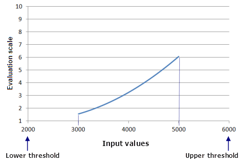

Сценарий 3
Нижний или верхний пороги больше, чем диапазон входных данных. Функция Степени с показателем степени 2 и сдвигом 2000 используется в качестве примера.
График кривой функции Степени с пороговыми значениями, установленными ниже минимума и выше максимума набора входных данных
График кривой функции Степени с установленными порогами ниже минимума и выше максимума набора входных данных
Диапазон значений входного растра составляет от 3000 до 5000. Нижний порог установлен как 2000, а верхний порог — как 6000. Функция Степени применяется к значениям от 2000 до 6000. Несмотря на отсутствие входных значений, равных 2000 или 6000, значение функции f(x) для 2000 и 6000 используется для определения нижнего и верхнего диапазона f(x). Затем диапазон значений функции пересчитывается в шкалу оценки от 1 до 10. Значение функции 2000 (Нижний порог) будет присвоено 1, поскольку это будет самое низкое f(x), а значение функции 6000 (Верхний порог) будет присвоено 10. Однако, поскольку нет входных значений, которым назначено 2000 или 6000, не будет выходных ячеек, со значениями 1 или 10.
Этот сценарий может быть полезен при создании модели пригодности среды обитания оленей. Вам может потребоваться, чтобы модель отражала предпочтения оленей к местоположениям в пределах изучаемой территории по отношению ко всей популяции оленей в расширенном экстенте. На изучаемой территории минимальное значение критерия составляет 3000, максимальное – 5000, а на большей территории, охватывающей всю популяцию оленей, минимальное значение – 2000, максимальное – 6000.

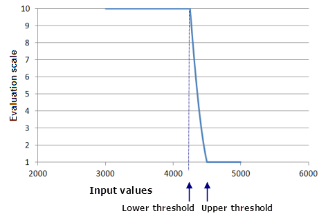

Сценарий 5
Особый случай в сценарии 5. В качестве примера используется Гауссова функция со средней точкой 4000 и разбросом 0,00000921 (как и в сценарии 4).
График кривой Гауссовой функции с порогами, установленными в пределах минимума и максимума набора входных данных справа от средней точки
Диапазон значений входного растра составляет от 3000 до 5000. Значение ниже порога установлено на 10, а Значение выше порога установлено на 1. Нижний и верхний пороги устанавливаются на значения по одну сторону от Гауссовой функции, 4250 и 4500. Средняя точка и разброс по умолчанию, для которых установлены измененные пороги, перезаписываются указанными значениями (такими же, как в сценарии 4). В результате указанная Гауссова функция (которая не ограничена пороговыми значениями) будет применяться только к входным значениям в диапазоне от 4250 до 4500. Диапазон значения функции f(x) будет изменен на шкалу оценки от 1 до 10, при этом значению Нижний порог (входное значение 4250) будет присвоен0 10 по шкале оценки, а значению Верхний порог (входное значение 4500) — 1.
