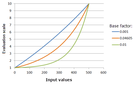

Базовый коэффициент
Параметр Базовый коэффициент контролирует, как круто возрастает экспоненциальная функция. По мере увеличения базового коэффициента, предпочтение для низких входных значений медленно увеличивается с увеличением входных значений и, затем, предпочтение быстро возрастает при более высоких входных значениях. Изменение этого параметра может быть полезно, если диапазон входных данных мал (например, от 0 до 1), и вы хотите сохранить экспоненциальную кривую между минимальным и максимальным значениями.
Примеры графиков Экспоненциальной функции, демонстрирующие последствия изменения значения Базового коэффициента
Примеры графиков Экспоненциальной функции, демонстрирующие последствия изменения значения Базового коэффициента.
Функция, использованная для графика выше:
  • TfExponential(0.002651, BaseFactor, 0, 1, 500, 10)
    Где для BaseFactor использованы следующие значения: 0,001, 0,04605 и 0,01. Сдвиг, равный 0,002651, и Базовый коэффициент, равный 0,04605, являются значениями параметров по умолчанию для входного набора данных с диапазоном от 0 до 500.

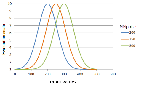

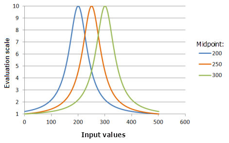

Середина
Параметр Середина определяет центр Гауссовой кривой. Вы можете сдвинуть середину функции от середины данных в сторону более низких или более высоких значений, которые могут быть важны более или менее. Вторая причина, по которой вы можете захотеть перенести середину состоит в том, чтобы вписать функцию в значения критерия за пределами диапазона данных.
Середина может контролировать диапазон входных значений, охватываемых кривой функции.
Примеры графиков Гауссовой функции, демонстрирующие последствия изменения значения Середины
Примеры графиков Гауссовой функции, демонстрирующие последствия изменения значения Середины.
  • TfGaussian(Midpoint, 0.000147, 0, 1, 500, 10)
    Где для Midpoint) использованы следующие значения: 200, 250 и 300. Середина, равная 250, и Разброс, равный 0,0000147, являются значениями параметров, рассчитанными по умолчанию, для входного набора данных с диапазоном от 0 до 500.

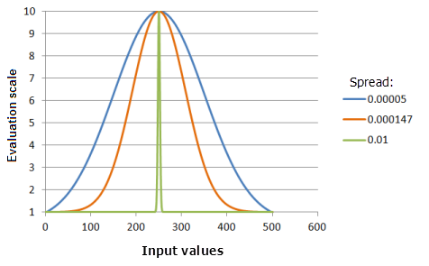

Разброс
Параметр Разброс регулирует крутизну снижения от середины. Чем больше значение, тем уже становится кривая вокруг середины (предпочтение снижается более быстро).
Примеры графиков Гауссовой функции, демонстрирующие последствия изменения значения Разброса
  • TfGaussian(250, Spread, 0, 1, 500, 10)
    Где для Spread использованы следующие значения: 0,00005, 0,000147 и 0,01. Середина, равная 250, и Разброс, равный 0,0000147, являются значениями параметров, рассчитанными по умолчанию, для входного набора данных с диапазоном от 0 до 500.

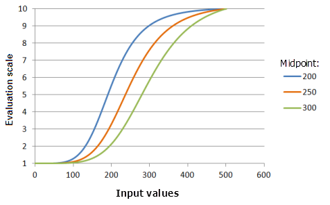

Середина
Параметр Середина определяет точку перехода функции. Сдвиг ее в сторону меньших, чем середина, значений во входных данных изменяет точку перехода, что приводит к увеличению в диапазоне больших значений, которые являются более предпочтительными справа от середины, с предпочтением, увеличивающимся быстрее.
Примеры графиков функции Большие, показывающие влияние изменения значения Середины.
  • TfLarge(Midpoint, 5, 0, 1, 500, 10)
    Где для Midpoint использованы следующие значения: 200, 250 и 300. Середина, равная 250, и Разброс, равный 5, являются значениями параметров, рассчитанными по умолчанию, для входного набора данных с диапазоном от 0 до 500.

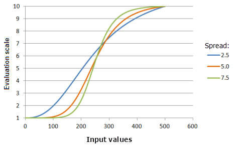

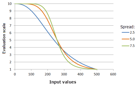

Разброс
Параметр Разброс контролирует, как быстро возрастает и убывает предпочтение. По мере увеличения разброса, входные значения, превышающие середину, будут быстрее увеличиваться в предпочтении при приближении к верхнему порогу, и входные значения, меньшие, чем середина, будут быстрее снижаться в предпочтении при приближении к нижнему порогу.
Примеры графиков функции Большие, демонстрирующие последствия изменения значения Разброса
  • TfLarge(250, Spread, 0, 1, 500, 10)
    Где для Spread использованы следующие значения: 2,5, 5,0 и 7,5. Разброс, равный 5, и Середина, равная 250, являются значениями параметров, рассчитанными по умолчанию, для входного набора данных с диапазоном от 0 до 500.

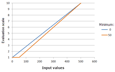

Минимум
Параметр Минимум устанавливает первую точку, через которую должна пройти Линейная функция. Вы можете изменить значение параметра от минимума входных данных для соответствия предпочтения явления критерию.
Примеры графиков функции Линейная, демонстрирующие последствия изменения значения Минимума
Примеры графиков функции Линейная, демонстрирующие последствия изменения значения Минимума.
  • TfLinear(Minimum, 500, 0, 1, 500, 10)
    Где для Minimum использованы следующие значения: 0 и 50. Минимум, равный 0, и Максимум, равный 500, являются значениями параметров, рассчитанными по умолчанию, для входного набора данных с диапазоном от 0 до 500.

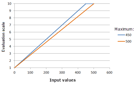

Максимум
Параметр Максимум устанавливает вторую точку, через которую должна пройти Линейная функция. Вы можете изменить значение параметра от максимума входных данных для соответствия предпочтения явления критерию.
Примеры графиков функции Линейная, показывающие влияние изменения значения Максимума.
  • TfLinear(0, Maximum, 0, 1, 500, 10)
    Где для Maximum использованы следующие значения: 450 и 500. Минимум, равный 0, и Максимум, равный 500, являются значениями параметров, рассчитанными по умолчанию, для входного набора данных с диапазоном от 0 до 500.

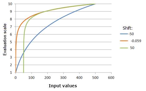

Сдвиг
Сдвиг является значением, вычитаемым из входных значений, которое может управлять начальным входным значением для логарифмических вычислений. Например, в случае с птицами, если птицы не могут жить в местах с менее чем 250 единицами пищи, вы можете сдвинуть начальную точку для функции на 250.
Примеры графиков функции Логарифмическая, демонстрирующие последствия изменения значения Сдвига
Примеры графиков функции Логарифмическая, демонстрирующие последствия изменения значения Сдвига.
  • TfLogarithm(Shift, 0.0046, 0, 1, 500, 10)
    Где для Shift использованы следующие значения: -50,0, -0,059 и 50,0. Сдвиг, равный -0,059, и Экспонента, равная 0,0046, являются значениями параметров, рассчитанными по умолчанию, для входного набора данных с диапазоном от 0 до 500.

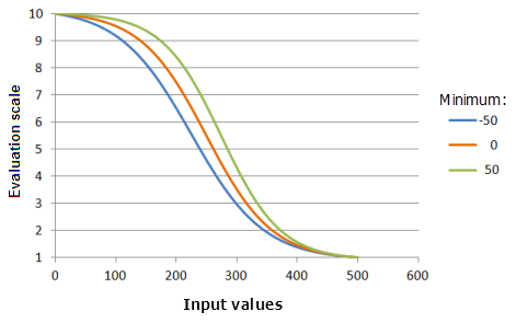

Минимум
Параметр Минимум контролирует начальную точку логистического снижения. Чем больше значение minimum, тем быстрее будут снижаться предпочтения в основной части убывания функции (кривая будет круче).
Примеры графиков функции Логистическое снижение, демонстрирующие последствия изменения значения Минимума
Примеры графиков функции Логистическое снижение, демонстрирующие последствия изменения значения Минимума.
  • TfLogisticDecay(Minimum, 500, 99, 0, 1, 500, 10)
    Где для Minimum использованы следующие значения: -50, 0 и 50. Минимум, равный 0, Максимум, равный 500, и yInterceptPercent (Процент отрезка по Y), равный 99, являются значениями параметров, рассчитанными по умолчанию, для входного набора данных с диапазоном от 0 до 500.

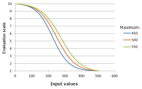

Максимум
Параметр Максимум контролирует конечную точку логистического снижения. Чем меньше значение maximum, тем быстрее будут снижаться предпочтения в основной части убывания функции (кривая будет круче).
Примеры графиков функции Логистическое снижение, демонстрирующие последствия изменения значения Максимума
Примеры графиков функции Логистическое снижение, демонстрирующие последствия изменения значения Максимума.
  • TfLogisticDecay(0, Maximum, 99, 0, 1, 500, 10)
    Где для Maximum использованы следующие значения: 450, 500 и 550. Минимум, равный 0, Максимум, равный 500, и yInterceptPercent (Процент отрезка по Y), равный 99, являются значениями параметров, рассчитанными по умолчанию, для входного набора данных с диапазоном от 0 до 500.

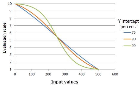

Параметр Процент отрезка по Y определяет диапазон значений, который будет находиться в части снижения кривой Логистического снижения. Концептуально, можно представить функцию логистического снижения в форме обратной "S". Существуют два хвоста, соединенных основной частью "S", которая будет упоминаться как часть снижения кривой. Чем больше значение этого параметра, тем меньше будет диапазон входных значений, включенный в часть снижения кривой ("S" более вертикально), однако, предпочтение для значений будет снижаться более быстрыми темпами, и кривая будет более выраженной.
Примеры графиков функции Логистическое снижение, демонстрирующие последствия изменения значения параметра Процент отрезка по Y
Примеры графиков функции Логистическое снижение, демонстрирующие последствия изменения значения параметра Процент отрезка по Y.
  • TfLogisticDecay(0, 500, YInterceptPercent, 0, 1, 500, 10)
    Где для Процента отрезка по Y использованы следующие значения: 75, 90 и 99. Минимум, равный 0, Максимум, равный 500, и yInterceptPercent (Процент отрезка по Y), равный 99, являются значениями параметров, рассчитанными по умолчанию, для входного набора данных с диапазоном от 0 до 500.

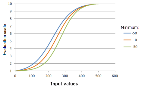

Минимум
Параметр Минимум контролирует начальную точку логистического роста. Чем больше значение minimum, тем быстрее будут увеличиваться предпочтения в основной части роста функции (кривая будет круче).
Примеры графиков функции Логистический рост, демонстрирующие последствия изменения значения Минимума
Примеры графиков функции Логистический рост, демонстрирующие последствия изменения значения Минимума.
  • TfLogisticGrowth(Minimum, 500, 1, 0, 1, 500, 10)
    Где для Minimum использованы следующие значения: -50, 0 и 50. Минимум, равный 0, Максимум, равный 500, и yInterceptPercent (Процент отрезка по Y), равный 1, являются значениями параметров по умолчанию для входного набора данных с диапазоном от 0 до 500.

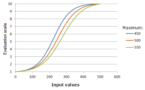

Максимум
Параметр Максимум контролирует конечную точку логистического роста. Чем меньше значение maximum, тем быстрее будут увеличиваться предпочтения в основной части роста функции (кривая будет круче).
Примеры графиков функции Логистический рост, демонстрирующие последствия изменения значения Максимума
Примеры графиков функции Логистический рост, демонстрирующие последствия изменения значения Максимума.
  • TfLogisticGrowth(0, Maximum, 1, 0, 1, 500, 10)
    Где для Maximum использованы следующие значения: 450, 500 и 550. Минимум, равный 0, Максимум, равный 500, и yInterceptPercent (Процент отрезка по Y), равный 1, являются значениями параметров, рассчитанными по умолчанию, для входного набора данных с диапазоном от 0 до 500.

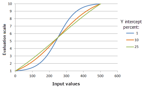

Параметр Процент отрезка по Y определяет диапазон значений, который будет находиться в части роста кривой Логистического роста. Концептуально, можно представить функцию логистического роста в форме "S". Существуют два хвоста, соединенных основной частью "S", которая будет упоминаться как часть роста кривой. Чем меньше значение параметра yInterceptPercent, тем меньше будет диапазон входных значений, включенный в часть роста кривой ("S" более вертикально), однако, предпочтение для значений будет увеличиваться более быстрыми темпами, и кривая будет более выраженной.
Примеры графиков функции Логистический рост, демонстрирующие последствия изменения значения параметра Процент отрезка по Y
Примеры графиков функции Логистический рост, демонстрирующие последствия изменения значения параметра Процент отрезка по Y.
  • TfLogisticGrowth(0, 500, YInterceptPercent, 0, 1, 500, 10)
    Где значения, использованные для Процента отрезка по Y: 1, 10 и 25. Минимум, равный 0, Максимум, равный 500, и yInterceptPercent (Процент отрезка по Y), равный 1, являются значениями параметров по умолчанию для входного набора данных с диапазоном от 0 до 500.

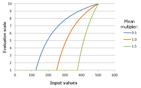

Средний множитель
Параметр Средний множитель контролирует наклон кривой функции. По мере уменьшения множителя, благоприятный диапазон больших значений увеличивается, и, с большими значениями, кривая функции возрастает медленнее при приближении к верхнему порогу.
Примеры графиков функции MSLarge, демонстрирующие последствия изменения значения Среднего множителя
Примеры графиков функции MSLarge, демонстрирующие последствия изменения значения Среднего множителя.
  • TfMSLarge(MeanMultiplier, 1, 0, 1, 500, 10)
    Где значения, использованные для среднего: 0,5, 1,0 и 1,5. Средний множитель, равный 1, и Множитель стандартного отклонения, равный 1, являются значениями параметров, рассчитанными по умолчанию, для входного набора данных с диапазоном от 0 до 500.

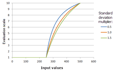

Параметр Множитель стандартного отклонения контролирует наклон кривой этой функции. По мере увеличения множителя, кривая функции возрастает медленнее.
Примеры графиков функции MSLarge, демонстрирующие последствия изменения значения Множителя стандартного отклонения
Примеры графиков функции MSLarge, демонстрирующие последствия изменения значения Множителя стандартного отклонения.
  • TfMSLarge(1, StandardDeviationMultiplier, 0, 1, 500, 10)
    Где значения, использованные для стандартного отклонения: 0,5, 1,0 и 1,5. Средний множитель, равный 1, и Множитель стандартного отклонения, равный 1, являются значениями параметров, рассчитанными по умолчанию, для входного набора данных с диапазоном от 0 до 500.

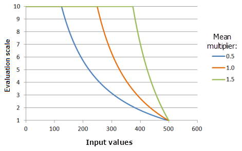

Средний множитель: контролирует наклон кривой функции. По мере увеличения множителя, благоприятный диапазон малых значений увеличивается, и, с большими значениями, кривая функции убывает быстрее при приближении к верхнему порогу.
Примеры графиков функции MSSmall, демонстрирующие последствия изменения значения Среднего множителя
Примеры графиков функции MSSmall, демонстрирующие последствия изменения значения Среднего множителя.
  • TfMSSmall(MeanMultiplier, 1, 0, 1, 500, 10)

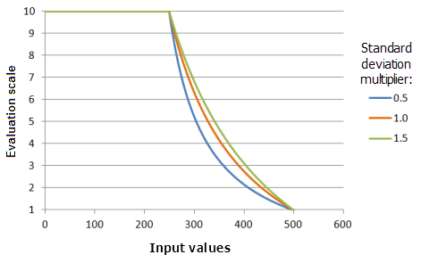

Коэффициент ср. кв. отклонения
Параметр Множитель стандартного отклонения контролирует наклон кривой этой функции. По мере увеличения множителя, кривая функции убывает медленнее.
Примеры графиков функции MSSmall, демонстрирующие последствия изменения значения Множителя стандартного отклонения
Примеры графиков функции MSSmall, демонстрирующие последствия изменения значения Множителя стандартного отклонения.
  • TfMSSmall(1, StandardDeviationMultiplier, 0, 1, 500, 10)

Середина: также как и середина для Гауссовой функции, определяет центр кривой функции.
Примеры графиков функции Ближайшие, демонстрирующие последствия изменения значения Середины
Примеры графиков функции Ближайшие, демонстрирующие последствия изменения значения Середины.
  • TfNear(Midpoint, 0.000576, 0, 1, 500, 10)
    Где для Midpoint использованы следующие значения: 200, 250 и 300. Середина, равная 250, и Разброс, равный 0,000576, являются рассчитанными по умолчанию значениями параметров для входного набора данных с диапазоном от 0 до 500.

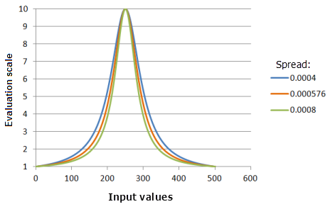

Разброс
Параметр Разброс аналогичен функции Гаусса, за исключением того, что при удалении входных значений от середины эффект становится более явно выраженным.
Примеры графиков функции Ближайшие, демонстрирующие последствия изменения значения Разброса
Примеры графиков функции Ближайшие, демонстрирующие последствия изменения значения Разброс.
  • TfNear(250, Spread, 0, 1, 500, 10)
    Где для Spread использованы следующие значения: 0,0004, 0,000576 и 0,008. Середина, равная 250, и Разброс, равный 0,000576, являются рассчитанными по умолчанию значениями параметров для входного набора данных с диапазоном от 0 до 500.

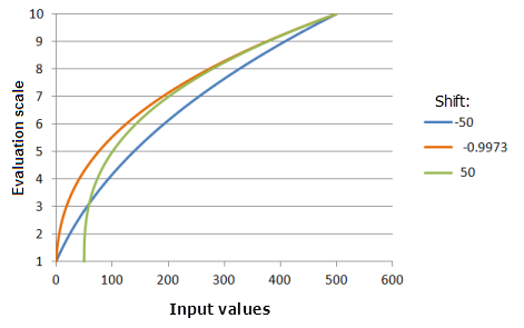

Сдвиг
Параметр Сдвиг является значением, вычитаемым из входных значений, которое может управлять начальным входным значением для степенных вычислений. Например, в случае с атомной электростанцией, было установлено, что она не должна быть построена ближе 10 километров от линии разлома. Вы можете сдвинуть функцию, чтобы функция Степень начиналась с 10 километров.
Примеры графиков функции Степень, показывающие влияние изменения значения Сдвига.
  • TfPower(Shift, 0.3704, 0, 1, 500, 10)
    Где для Shift использованы следующие значения: -50,0, -0,9973 и 50,0. Сдвиг, равный -0,9973, и Экспонента, равная 0,3704, являются рассчитанными по умолчанию значениями параметров для входного набора данных с диапазоном от 0 до 500.

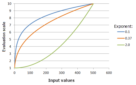

Параметр Экспонента контролирует, как круто возрастает функция Степень. Чем больше экспонента, тем круче кривая функции, особенно при больших входных значениях.
Примеры графиков функции Логистического роста, демонстрирующие последствия изменения значения Экспоненты
Примеры графиков функции Логистического роста, демонстрирующие последствия изменения значения Экспоненты.
Входные параметры для графика выше:
  • TfPower(-0.9973, Exponent, 0, 1, 500, 10)
    Где для Exponent использованы следующие значения: 0,1, 0,37 и 2,0. Сдвиг, равный -0,9973, и Экспонента, равная 0,3704, являются рассчитанными по умолчанию значениями параметров для входного набора данных с диапазоном от 0 до 500.

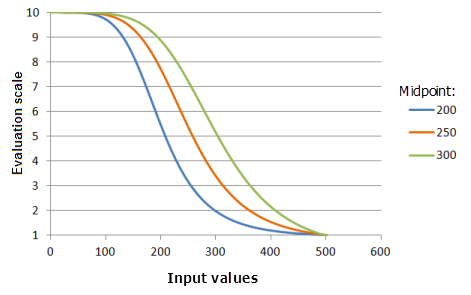

Середина
Середина: определяет точку перехода функции. Сдвиг ее в сторону больших, чем середина, значений во входных данных изменяет точку перехода, что приводит к увеличению в диапазоне меньших значений, которые являются более предпочтительными слева от середины, с предпочтением, увеличивающимся медленнее.
Примеры графиков функции Маленькие, демонстрирующие последствия изменения значения Середины
Примеры графиков функции Маленькие, демонстрирующие последствия изменения значения Середины.
  • TfSmall(Midpoint, 5, 0, 1, 500, 10)
Разброс
Разброс: контролирует, как быстро убывает и возрастает предпочтение. По мере увеличения разброса, входные значения, меньшие, чем середина, будут быстрее увеличиваться в предпочтении при приближении к нижнему пороговому значению, и входные значения, большие, чем середина, будут быстрее снижаться в предпочтении при приближении к верхнему пороговому значению
Примеры графиков функции Маленькие, демонстрирующие последствия изменения значения Разброса
  • TfSmall(250, Spread, 0, 1, 500, 10)
    Где для Spread использованы следующие значения: 2,5, 5,0 и 7,5. Середина, равная 250, и Разброс, равный 5, являются значениями параметров, рассчитанными по умолчанию, для входного набора данных с диапазоном от 0 до 500.

Минимум

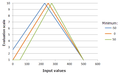

Параметр Минимум устанавливает одну из точек, через которую должна пройти функция SymmetricLinear (Симметричная линейная). Изменение минимума может изменить середину, относительно которой функция отражается. Вы можете также изменить значение минимума от минимума входного растра для соответствия предпочтения явления критерию.
Примеры графиков функции Симметричная линейная, демонстрирующие последствия изменения значения Минимума
Примеры графиков функции Симметричная линейная, демонстрирующие последствия изменения значения Минимума.
  • TfSymmetricLinear(Minimum, 500, 0, 1, 500, 10)
    Где для Minimum использованы следующие значения: -50, 0 и 50. Минимум, равный 0, и Максимум, равный 500, являются значениями параметров, рассчитанными по умолчанию, для входного набора данных с диапазоном от 0 до 500.

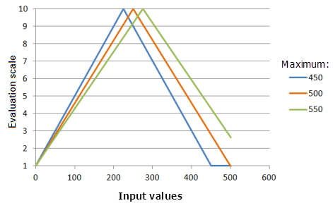

Максимум
Максимум: устанавливает вторую точку, через которую должна пройти функция Симметричная линейная. Изменение максимума может изменить середину, относительно которой функция отражается. Вы можете также изменить значение максимума от максимума входного растра для соответствия предпочтения явления критерию.
Примеры графиков функции Симметричная линейная, демонстрирующие последствия изменения значения Максимума
Примеры графиков функции Симметричная линейная, демонстрирующие последствия изменения значения Максимума.
  • TfSymmetricLinear(0, Maximum, 0, 1, 500, 10)
    Где для Maximum использованы следующие значения: 450, 500 и 550. Минимум, равный 0, и Максимум, равный 500, являются значениями параметров, рассчитанными по умолчанию, для входного набора данных с диапазоном от 0 до 500.
