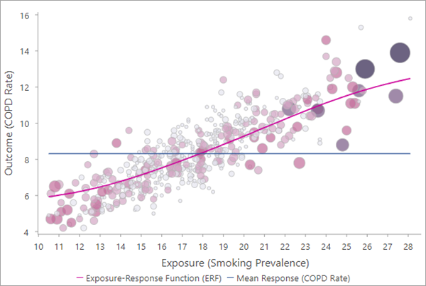

Если запущена активная карта, в выходные данные будет включена точечная диаграмма, отображающая ERF. В сообщениях также отображается изображение ERF.
Функция воздействие-ответ
ERF оценивает среднее значение переменной воздействия (ось y) если все участники в совокупности изменились для сохранения одной и той же переменной воздействия (ось x).
Розовая кривая - это ERF между переменными воздействия (ось x) и результата (ось y). Наблюдения показаны в виде точек на диаграмме рассеяния, а более крупные точки указывают на то, что признак имел больший балансирующий вес и внес больший вклад в оценку ERF. При сопоставлении оценок предрасположенности, если наблюдения не сопоставлены, они отображаются светло-серыми точками. Сокращенные наблюдения не показываются на диаграмме.
ERF также содержит голубую горизонтальную линию, показывающую среднее значение переменной результата, чтобы его можно было сравнить со средней оценкой для разных уровней переменной воздействия. Например, на рисунке выше, если бы все округа изменили свою распространенность курения на одинаковое значение, примерно ниже 18 (где средняя линия пересекает ERF), общий уровень ХОБЛ снизился бы по сравнению с текущим уровнем. Аналогичным образом, общий показатель ХОБЛ увеличился бы, если бы во всех странах распространенность курения превысила 18.

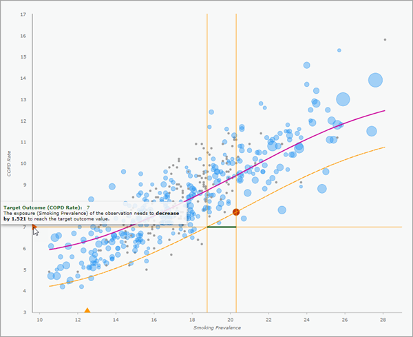

Если вы создаете диаграммы локальных ERF во всплывающих окнах, для каждой выходной записи будет показана локальная ERF во всплывающем окне. Все переменные воздействия или результата показаны оранжевыми треугольниками на осях x- и y-. Вы можете щелкнуть треугольник, чтобы показать/скрыть горизонтальные или вертикальные столбцы, и увидеть, какое значение пересекает локальную ERF. Дополнительно вы можете навести курсор на треугольник, чтобы увидеть информацию о необходимых для достижения цели изменениях в воздействии или в результате. См. Оценка локальной причинно-следственной связи для дополнительной информации.
Локальная диаграмма ERF во всплывающем окне
В этом наблюдении показатель распространенности курения должен снизиться примерно на 1,5%, чтобы достичь целевого показателя ХОБЛ в 7.

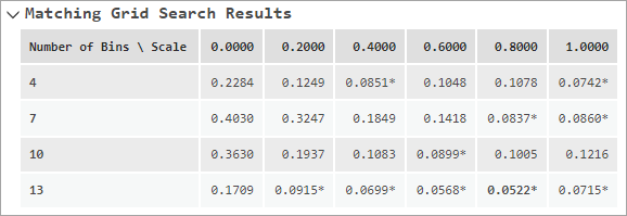

При сопоставлении оценок результаты сопоставления зависят от значений в параметрах Число бинов воздействия и Относительный вес оценки предрасположенности к переменной воздействия, но прогнозировать значения, показывающие оптимальный баланс затруднительно. Кроме того, небольшие изменения в одном из значений могут привести к большим изменениям в другом, поэтому особенно трудно найти пару значений, которая работает эффективно. Если значения для параметров не указаны, инструмент будет попробовать различные комбинации, и результаты будут показаны в виде таблицы в сообщении. В этой таблице строки представляют собой число бинов воздействия, а столбцы - относительные веса (иногда называемые - масштабирование). Взвешенные корреляции каждой комбинации показаны в виде сетки, и каждая комбинация, при которой достигнут оптимальный баланс, будет отмечена звездочкой рядом со значением. Комбинации, при которых отмечается минимальная взвешенная корреляция (оптимальный баланс) - выделена жирным шрифтом. Как показано на рисунке ниже, взвешенные корреляции могут существенно различаться при различных значениях двух параметров.
Сетка совпадающих результатов поиска в таблице в сообщении
Инструмент пробует использовать относительные веса в диапазоне от 0 до 1 с шагом 0.2, но количество тестируемых бинов воздействия зависит от количества наблюдений. Протестированные значения находятся в диапазоне от корня четвертой степени до двукратного кубического корня из числа наблюдений. Тестируемые значения будут увеличиваться равномерно, с шагом не менее трех, при этом будет тестировано не более 10 значений.

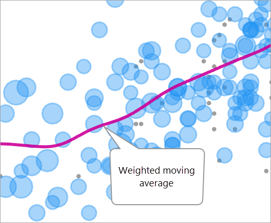

В процессе балансировки назначаются веса балансировки (совпадающие количества или обратные веса оценок предрасположенности) каждому наблюдению, и эти веса являются основой для формирования функции воздействие-ответ. Каждое взвешенное наблюдение (иногда они называются псевдосовокупности) содержат значение воздействия, значение результата и вес, и используется для подгонки сглаженной кривой (ERF) к значениям взвешенных наблюдений. При вычислении оценок ERF каждое наблюдение влияет на оценку пропорционально его весу. Другими словами, наблюдение с весом, равным трем, влияет так же, как и три наблюдения, каждое из которых имеет вес, равный единице. И так же, наблюдение с нулевым весом не будет влиять на ERF, эффективно отфильтровывая наблюдения.
Для данного значения переменной воздействия (ось x), связанное значение ответа (ось y) оценивается как взвешенное скользящее среднее (иногда называемое сглаживающее ядро) значений результатов наблюдений. Веса во взвешенном среднем - это веса балансировки, умноженные на вес Гауссова ядра, сокращенный до трех среднеквадратических отклонений.
Когда эта процедура выполнена для всех значений переменной воздействия, результатом будет сглаженная кривая, которая проходит через наблюдения, вытягиваясь в сторону наблюдений с большими весами.
ERF представляет собой взвешенное скользящее среднее переменной результата.

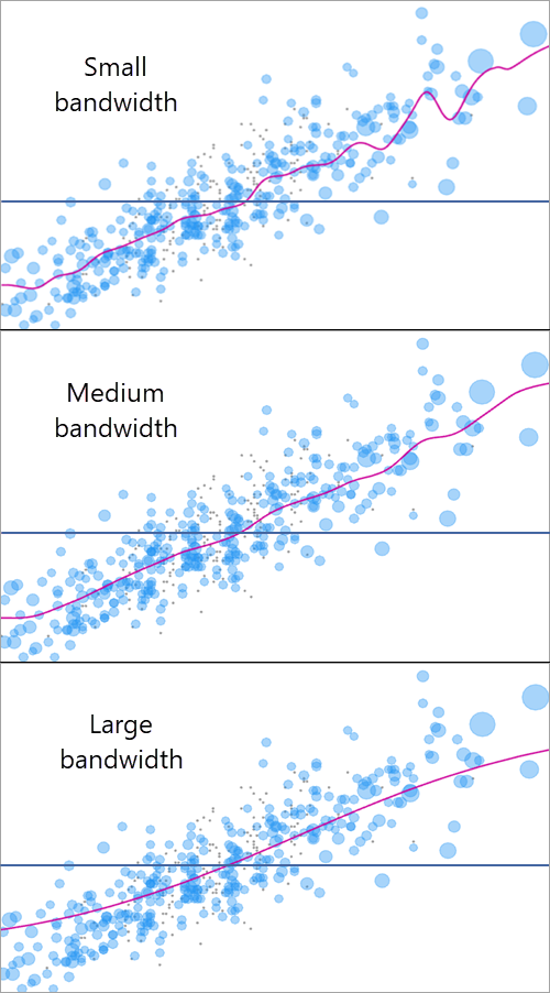

Оценка ширины полосы
Ядро в формуле ERF зависит от значения ширины полосы (среднеквадратического отклонения Гауссова ядра), которое определяет сглаженность кривой ERF, и подбор подходящего значения ширины полосы крайне важно для реалистичной и точной ERF. Большие значения ширины полосы приводят к более сглаженной ERF при одинаковом наборе взвешенных наблюдений. На следующем рисунке показаны три значения ширины полосы, используемые для одинаковых наблюдений:
Маленькое, среднее или большое значения ширины полосы и результирующие ERF
Вы можете использовать параметр Метод оценки ширины полосы для определения подбора значения ширины полосы. Доступны три метода оценки ширины полосы:

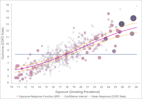

Начальные доверительные интервалы
Вы можете создать 95-процентные доверительные интервалы для ERF, используя параметр Создание начальных доверительных интервалов. Созданные доверительные интервалы будут показаны пунктирными линиями выше и ниже ERF на точечной диаграмме и в сообщениях. Если создается выходная таблица ERF, она также будет содержать поля для верхней и нижней границ доверительного интервала.
ERF с 95-процентными доверительными интерваломи
Девяносто пяти процентные доверительные интервалы отображаются пунктирными линиями выше и ниже функции ERF.
Доверительные интервалы представляют собой границы среднего по совокупности значения переменной результата для любого заданного значения переменной воздействия. Так как среднее по совокупности будет иметь меньшую вариабельности, чем отдельные участники совокупности, большая часть точек на диаграмме рассеяния не попадает в пределы доверительных интервалов, но это не признак проблемы. По той же причине доверительные интервалы применяются только к глобальной ERF, и не могут быт применены к какой-либо локальной ERF.
