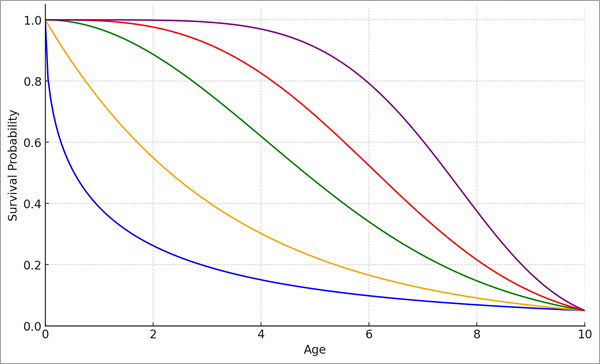

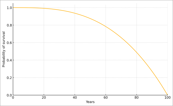

Кривые выживаемости
При оценке времени до события для каждого наблюдения создается кривая выживаемости, зависящая от его независимых переменных. Кривая выживаемости - это функция, которая отображает вероятность того, что время выживания превысит заданный промежуток времени (другими словами, вероятность того, что индивид все еще жив по истечении заданного времени). Кривая выживаемости всегда начинается с 1 и со временем уменьшается до 0. Например, следующая кривая выживаемости напоминает кривую выживания людей:
Кривая выживаемости
Согласно этой кривой, подавляющее большинство людей доживает до 20-летнего возраста, прежде чем эта доля начинает стремительно снижаться. К 60 годам чуть менее 80 процентов людей все еще будут живы. Среднее время выживания (0.5 по оси y) составляет приблизительно 80 лет, а к 100 годам особей почти не остается.
Исходя из кривой выживаемости, можно рассчитать любые квантили времени до события. Например, 5й процентиль времени до события - это значение по оси x, когда кривая равна 0.95 (когда существует 95-процентная вероятность того, что событие еще не произошло), а 75й процентиль - это когда кривая равна 0.25. Эти квантили можно использовать для создания доверительных интервалов; например, время между 5м и 95м процентилями является 90-процентным доверительным интервалом для времени до события. Хотя можно рассчитать любые квантили, кривые выживаемости часто суммируются по среднему времени выживания (значению оси x, когда кривая выживаемости равна 0,5).

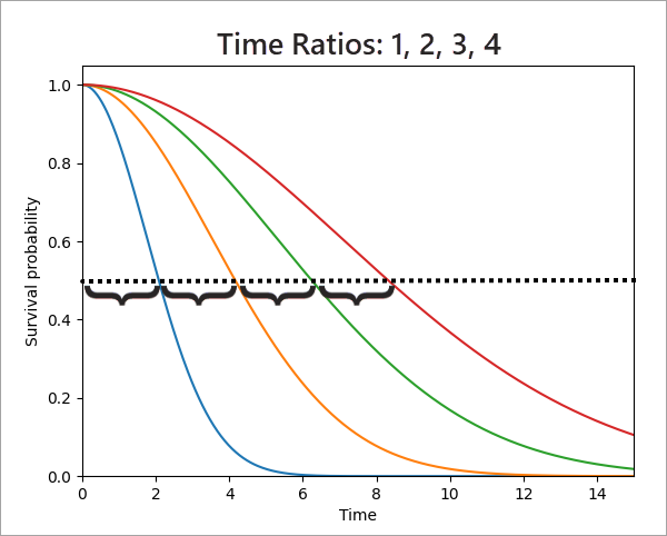

В моделях AFT влияние независимых переменных заключается в ускорении или замедлении времени до наступления события, и выражается в виде отношения времени. Соотношение времени между двумя наблюдениями, A и B (каждое с разными независимыми переменными), представляет собой соотношение ожидаемой продолжительности жизни A и B. Например, соотношение времени, равное 1.3, означает, что продолжительность жизни наблюдения A, как ожидается, будет на 30 процентов дольше, чем B. Аналогично, соотношение времени, равное 0.6, означает ожидание, что она будет на 40 процентов короче. Соотношение времени, равное 1, означает, что оба наблюдения, как ожидается, будут иметь одинаковую продолжительность жизни. Обратите внимание, что соотношение времени подразумевает базовую линию или эталон, с которым проводится сравнение (в данном случае, продолжительность наблюдения B).
Эффект соотношения времени заключается в том, что кривая выживаемости растягивается по горизонтали. Например, на рисунке ниже показаны четыре кривые выживаемости, показывающие влияние соотношений времени, равных 1 (синяя кривая, с которой выполняется сравнение), 2 (оранжевая кривая), 3 (зеленая кривая) и 4 (красная кривая), слева направо. Трудно заметить, что кривые являются растянутыми версиями друг друга, поэтому средняя продолжительность жизни показана горизонтальной пунктирной линией. Обратите внимание, что среднее время выживания при соотношении времени 2 в два раза больше среднего времени при соотношении 1. Аналогично, медианное время выживания при соотношениях времени 3 и 4 в три и четыре раза превышает среднее время выживания при соотношении 1, соответственно. Хотя пунктирная линия расположена по медиане, использование любого другого значения оси y также сохранит эти соотношения.
Кривые выживаемости, растянутые по соотношениям времени
Использование самой левой синей кривой в качестве базовой линии было произвольным выбором. Если бы самая правая красная кривая была определена как базовая линия для сравнения, вместо синей, то соотношения времени были бы равны 0.25, 0.5, 0.75 и 1 (слева направо). Эти соотношения времени, меньшие 1, указывают на то, что красная кривая выживаемости имеет самую продолжительную ожидаемую выживаемость среди четырех кривых.
Инструмент оценит соотношение времени для каждой независимой переменной, проверит статистическую значимость соотношения времени и отобразит результат в сообщениях (дополнительную информацию см. в разделе Сообщения геообработки ниже). Интерпретация соотношения времени зависит от того, является ли независимая переменная категориальной или непрерывной, поскольку они по-разному задают свои базовые линии. Для категориальных переменных одна из категорий должна быть обозначена как эталонная категория, и для всех остальных категорий будут созданы соотношения времени по сравнению с эталонной категорией. Например, если поле категориальной переменной имеет уникальные значения A, B и C, а категория A является эталонной, соотношения времени будут рассчитаны только для категорий B и C. Если соотношение времени для категории B равно 2.2, это означает, что наблюдение в категории B, по оценкам, продлится в 2.2 раза дольше, чем наблюдение в категории A, при условии, что все остальные атрибуты равны (или, что эквивалентно, кривые выживаемости для категории B растянуты в 2.2 раза шире, чем кривые выживаемости для категории A). Инструмент использует первую категорию, отсортированную в алфавитно-цифровом порядке, в качестве эталонной, но вы можете переклассифицировать значения полей, чтобы выбрать, какая категория будет использоваться в качестве эталонной.
Для непрерывных переменных соотношение времени - это изменение продолжительности жизни при увеличении независимой переменной на одну единицу. В этом случае проводится сравнение между двумя наблюдениями, которые отличаются по значению независимой переменной ровно на 1 (при равенстве всех остальных независимых переменных). Например, при оценке продолжительности жизни дерева, если диаметр ствола в метрах является независимой переменной, соотношение времени измеряет увеличение (или уменьшение) продолжительности жизни путем увеличения диаметра дерева на 1 метр. Если деревья с большим диаметром ствола, как правило, живут дольше, соотношение времени будет больше 1, а если они, как правило, живут короче, соотношение будет меньше 1. Поскольку соотношение времени является множителем, увеличение независимой переменной на две единицы увеличит продолжительность жизни на соотношение времени в квадрате; увеличение независимой переменной на три единицы увеличит продолжительность жизни на соотношение времени в кубе; и так далее. Такой сложный характер отношения времени для непрерывных независимых переменных может вызвать трудности при моделировании (дополнительную информацию и рекомендации смотрите в разделе Рекомендации по применению, ограничения и рекомендуемый рабочий процесс ниже).

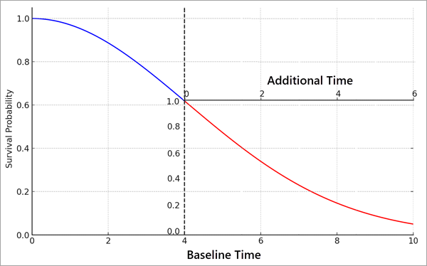

Для закрытых наблюдений цель состоит в том, чтобы создать кривую выживаемости, которая оценивает дополнительное время до события, учитывая его текущий возраст. Эта дополнительная кривая продолжительности жизни может быть построена путем определения количества времени, которое индивид уже прожил. Математически, дополнительная кривая продолжительности жизни SAdd(T) вычисляется как SAdd(T) = S(C+T)/S(C) для дополнительных единиц времени T после времени закрытия C.
Дополнительную кривую времени выживаемости можно визуализировать как изменение масштаба кривой выживаемости наблюдений по истечении времени закрытия. Например, на рисунке ниже показана кривая выживаемости для наблюдения, которое было закрыто в момент времени 4. Исходя из его независимых переменных, существовала приблизительно 60-процентная вероятность того, что индивид проживет по крайней мере четыре единицы времени (значение по оси y на момент закрытия). Однако поскольку известно, что индивид пережил по крайней мере четыре единицы времени (время закрытия), значения по оси y снова масштабируются и начинаются с 1 (другими словами, существует 100-процентная вероятность того, что индивид пережил по крайней мере четыре единицы времени). Аналогично, ось x снова начинается с 0, чтобы измерить время, начиная с момента закрытия. В этом примере среднее время выживания индивидуума с учетом этих независимых переменных составляет приблизительно пять единиц времени (где кривая пересекает 0.5 по исходной оси y), но если известно, что индивидуум уже пережил четыре единицы времени, среднее дополнительное время выживания составляет приблизительно две единицы (где кривая пересекает 0.5 по оси y в меньшем масштабе) при общей продолжительности жизни в шесть единиц времени. Другими словами, знание того, что индивид уже прожил четыре единицы времени, увеличивает общую среднюю продолжительность жизни примерно с пяти единиц до шести единиц времени. Чем дольше сохраняется наблюдение до того, как оно будет закрыто, тем дольше оно, как ожидается, будет выживать по сравнению с его базовой кривой выживаемости.
Кривая дополнительного времени до события
Для закрытых наблюдений, кривые выживаемости, показывающие дополнительное время до события после закрытия, отображаются во всплывающих диаграммах выходных характеристик или в таблице. Как для закрытых, так и для не закрытых объектов индивидуальные кривые выживаемости также отображаются во всплывающих диаграммах.
Возраст наблюдения на момент закрытия обычно соответствует текущему возрасту наблюдения, но это также может быть возраст, в котором объект наблюдался в последний раз, например, дата самого последнего осмотра моста. В этом случае дополнительное время выживания начинается с возраста наблюдения, когда оно наблюдалось в последний раз.

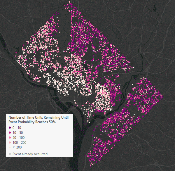

Выходные объекты или таблица
Для входных объектов выходной слой объектов будет отображаться на основе медианного дополнительного времени до наступления события. Закрытые объекты выделены красным и розовым оттенками, причем более глубокие оттенки указывают на то, что событие, по прогнозам, произойдет раньше. Не закрытые объекты отображаются светло-серым цветом и настраиваются так, чтобы они отображались под закрытыми объектами, если их символы перекрываются.
Символы выходного слоя

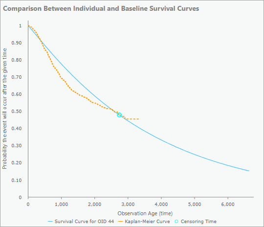

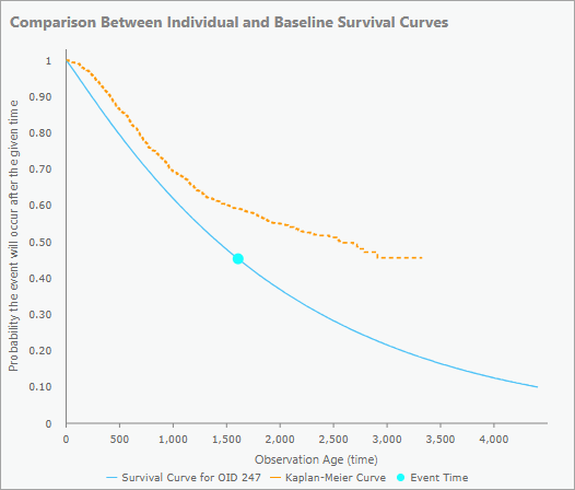

Если включен параметр Включить всплывающие окна кривой выживаемости, выходные объекты или таблица также будут содержать поле всплывающих диаграмм для каждого наблюдения. Для объектов можно получить доступ к всплывающим диаграммам, щелкнув по объекту на карте с помощью инструмента Исследовать. Для таблиц можно получить доступ к всплывающим диаграммам, щелкнув правой кнопкой мыши строку записи в таблице атрибутов.
Для не закрытых наблюдений на всплывающей диаграмме будет отображаться кривая выживаемости объекта (синяя кривая) и синяя точка, указывающая время события. Это позволяет увидеть, произошло ли событие в наблюдении в начале или в конце его прогнозируемой продолжительности жизни. Наблюдения с событиями, произошедшими намного раньше или позже, чем ожидалось в соответствии с моделью, могут потребовать дальнейшего изучения. Кривая Каплана-Мейера (оранжевая кривая) также включена во всплывающую диаграмму в качестве основы для сравнения. Это позволяет вам увидеть, ожидается ли, что это наблюдение продлится дольше или короче, чем обычное наблюдение. Например, на изображении ниже кривая выживаемости расположена ниже и левее кривой Каплана-Мейера, что означает, что событие должно было произойти раньше, чем в большинстве других наблюдений. Синяя точка также находится в середине кривой выживаемости, что означает, что событие произошло приблизительно в то время, когда предсказывала модель, на основе ее независимых переменных.
Диаграмма во всплывающем окне для не закрытого наблюдения
Примечание:
Ось x всплывающих диаграмм будет продлеваться до тех пор, пока кривая выживаемости не достигнет 0.1 (пороговое значение необходимо, поскольку кривые выживаемости никогда не достигают нуля). Однако, поскольку кривая Каплана-Мейера не может превышать наибольшее значение поля возраста, она часто заканчивается до того, как кривая выживаемости достигнет 0.1. Чтобы обеспечить видимость кривой Каплана-Майера, ось x никогда не будет длиннее кривой Каплана-Мейера более чем в два раза, даже если кривая выживаемости все еще не достигнет 0.1.
Для закрытых объектов всплывающие диаграммы также будут содержать кривую выживаемости и кривую Каплана-Мейера для наблюдения, но время закрытия будет обозначено синим кружком, а не точкой.
Диаграмма во всплывающем окне для закрытого наблюдения

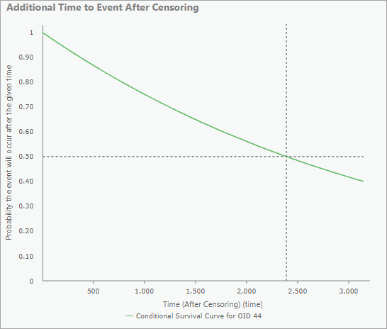

Только для закрытых объектов всплывающие диаграммы также будут содержать график дополнительного времени к событию после закрытия. Среднее дополнительное время отображается в виде пунктирных горизонтальных и вертикальных линий, чтобы определить время, когда модель предсказывает 50-процентную вероятность того, что событие произойдет. Ось x будет продлеваться до тех пор, пока кривая не достигнет 0.4, чтобы гарантировать постоянное отображение медианы.
Диаграмма во всплывающем окне для дополнительного времени до события для закрытого наблюдения

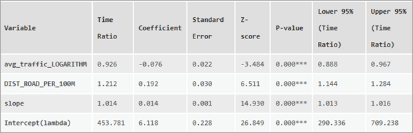

Непрерывные независимые переменные
В первом разделе сообщений содержится таблица, обобщающая влияние непрерывных независимых переменных. Для каждой переменной в таблице отображаются соотношение времени, коэффициент и его стандартная ошибка (по параметру шкалы распределения Вейбулла), z-оценка и p-значение, проверяющие статистическую значимость коэффициента, а также нижняя и верхняя границы для 95-процентного доверительного интервала соотношения времени.
В конце приводится строка для интерсепта (отрезка), но необработанные значения обычно не имеют осмысленной интерпретации. Вместо этого цель отрезка состоит в том, чтобы привести кривые выживаемости к единице времени поля возраста. Например, если бы вы преобразовали значения поля возраста из часов в дни, все временные соотношения остались бы прежними, но временное соотношение отрезка было бы разделено на 24 (преобразование из часов в дни). Вот почему единицу измерения для поля возраста задавать не нужно, инструмент будет давать эквивалентные результаты независимо от единицы измерения.
Таблица коэффициентов для непрерывных независимых переменных
Примечание:
Для каждой переменной коэффициент и его стандартная ошибка непосредственно оцениваются моделью AFT и проверяются на статистическую значимость с помощью z-критерия. Затем из этого коэффициента вычисляется отношение времени по экспоненте: exp(coefficent). Временные соотношения обычно предпочтительнее коэффициентов, поскольку временные соотношения интерпретируются относительно исходного времени выживания, тогда как коэффициенты интерпретируются относительно логарифма времени выживания. Верхняя и нижняя границы доверительного интервала рассчитываются путем создания доверительного интервала для коэффициента и вычисления экспоненциальной зависимости конечных точек.

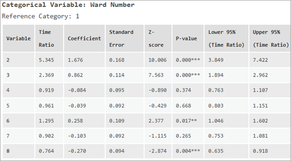

Категорийные независимые переменные
Во втором разделе сообщений содержится таблица, обобщающая влияние категорийных независимых переменных. Для каждой категориальной переменной отображается таблица, показывающая влияние каждой из ее категорий. Базовая категория отображается над таблицей, а все временные соотношения должны интерпретироваться относительно этой категории. Например, на рисунке ниже категориальная переменная - это номер отделения, а отделения 1 - это контрольная категория. Наблюдения в отделении 2 длятся в 5.345 раза дольше, чем наблюдения в отделении 1 (соотношение времени равно 5.345), но наблюдения в отделении 8 длятся на 23.6% меньше, чем наблюдения в отделении 1 (соотношение времени равно 0.764). p-значения также показывают, что отделения 4, 5 и 7 существенно не отличаются от отделения 1.
Таблица коэффициентов для категорийных независимых переменных
Примечание:
Каждая категорийная переменная преобразуется в последовательность двоичных переменных (0 или 1), и эти двоичные переменные используются в качестве непрерывных независимых переменных в модели AFT. Для K категорий создается (K-1) двоичных переменных, и каждая категория получает двоичную переменную, за исключением эталонной категории (этот процесс называется кодированием индикатора). Одна категория должна быть исключена и использоваться в качестве эталонной, поскольку включение двоичных переменных для всех категорий приводит к идеальной коллинеарности, в результате чего модель не может оценить коэффициенты и временные соотношения.

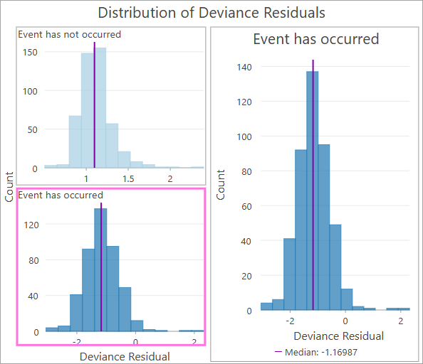

Гистограмма остаточных отклонений
Выходной векторный слой также содержит гистограмму остаточных отклонений в наблюдениях. Остаточные отклонения концептуально аналогичны остаточным значениям в других регрессионных моделях в том смысле, что они количественно определяют, имело ли наблюдение более длительное или более короткое время жизни, чем было предсказано моделью. Положительные остаточные отклонения означают, что индивид прожил дольше, чем было предсказано, а отрицательные - что у индивида была более короткая продолжительность жизни (обратите внимание, что некоторые источники определяют знак, положительный или отрицательный, противоположным образом). Если модель хорошо соответствует, среднее значение остаточных отклонений должно быть близко к нулю.
Для не закрытых наблюдений некоторые из них будут иметь более длительную или более короткую продолжительность жизни, чем предсказывает модель, поэтому их остаточные отклонения могут быть как положительными, так и отрицательными. Однако остаточные отклонения для закрытых наблюдений всегда будут положительными. Поэтому гистограмма разделена полем индикатора события, показывая отдельные гистограммы для закрытых и не закрытых наблюдений.
Остаточные отклонения наиболее полезны для изучения выбросов в результатах, а экстремальные значения на обеих гистограммах указывают на разные вещи. Для не закрытых наблюдений экстремальные отрицательные значения указывают на то, что наблюдение пережило событие намного раньше, чем было предсказано моделью, а экстремальные положительные значения указывают на то, что оно пережило событие намного позже. Значения, превышающие три в любом направлении, вероятно, указывают на выбросы или аномальные наблюдения, которые могут потребовать дальнейшего изучения или удаления из набора данных. Для закрытых наблюдений эти значения менее значимы, но они обычно измеряют, насколько далеко продвинулось наблюдение в течение продолжительности жизни до того, как оно было закрыто. Значения в самой левой части (близкие к нулю) указывают на то, что наблюдение было закрыто на очень раннем этапе своего существования, а значения в крайнем правом углу указывают на то, что оно было закрыто очень поздно (возможно, оно уже прожило дольше, чем предсказывает модель, даже до того, как оно было закрыто).
Остаточные отклонения рассчитываются по следующей формуле:
\[ \text{Deviance Residual}=-,\operatorname{sign}!\left(\delta_i + \ln!\big(\hat{S}(t_i)\big)\right)\sqrt{-2\left(\delta_i + \ln!\big(\hat{S}(t_i)\big)+ \delta_i \ln!\left(-\ln!\big(\hat{S}(t_i)\big)\right)\right) } \]
В этом уравнении S-hati(ti) - это расчетная вероятность выживания наблюдения на момент события (или на момент, когда оно было закрыто), а δi - индикатор события.
