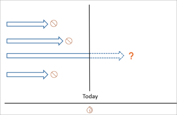

Иллюстрация
! Иллюстрация инструмента Предполагаемое время до события
