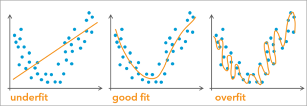

Цель прогнозного моделирования — выявить как можно больше базовых закономерностей, обеспечивая при этом возможность эффективной генерализации моделью новых данных в будущем. Модели прогнозирования используют входные данные для обучения. Эти входные данные называются обучающими данными. При построении модели и ее обучении на входных данных цель состоит в том, чтобы достичь общего соответствия, которое отражает базовые закономерности в обучающих данных, сохраняя при этом высокую эффективность прогнозирования на ранее неизвестных новых данных. Цель не состоит в том, чтобы идеально воспроизвести обучающие данные, так как это приведёт к чрезмерной подгонке. В то же время следует избежать чрезмерной обобщенности, которая может привести к недостаточной подгонке и пропуску ключевых закономерностей в данных.
Схемы, демонстрирующие данные с недостаточной, избыточной подгонкой и хорошим соответствием
При разработке модели прогнозирования мы хотим быть уверены в ее хорошей работе на неизвестных данных (данные, которые не использовались для обучения модели). Достижение хорошего соответствия подразумевает оценку модели с использованием зарезервированных данных, где известны истинные значения прогнозируемой переменной, но эти значения не использовались для обучения модели. Это позволяет оценить производительность модели на неизвестных данных с использованием различных метрик. Зарезервированные данные, содержащие эти истинные значения, обычно называются тестовыми данными или проверочными данными. Обычно тестовые данные отделяются от набора обучающих данных и резервируются специально для оценки модели. Инструмент Подготовка данных для прогноза упрощает процесс разбиения входных объектов на обучающие и тестовые наборы для более эффективного обучения модели.

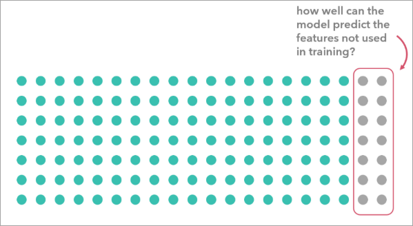

Разбиение данных
Разбиение данных на поднаборы обучающих и тестовых данных рекомендуется при обучении и оценке моделей прогнозирования.

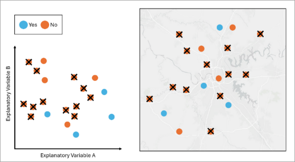

  • Произвольная недостаточная выборка —произвольная недостаточная выборка - это метод, используемый для балансировки несбалансированных данных путем произвольного удаления объектов из классов, не являющихся меньшинством, до тех пор, пока все классы не будут иметь одинаковое количество объектов.
    Диаграмма и карта, демонстрирующие произвольную недостаточную выборку
    Объекты, выделенные синим цветом, относятся к классу меньшинства, а объекты, выделенные оранжевым цветом, относятся к классу неменьшинства. Если применить к данным Произвольную недостаточную выборку, инструмент произвольным образом удалит оранжевые объекты, так что количество оранжевых объектов будет соответствовать количеству синих объектов.

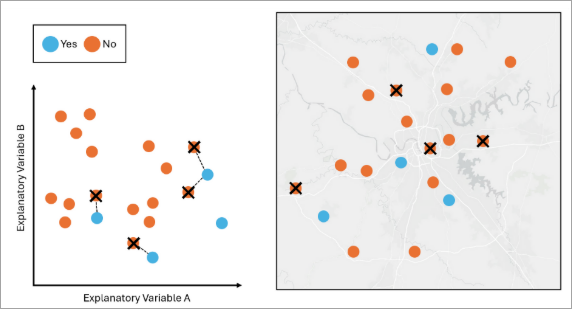

  • Недостаточная выборка Томека - недостаточная выборка Связей Томека является методом, используемым для балансировки несбалансированных данных путем удаления объектов из классов неменьшинства, которые находятся близко к классу меньшинства в пространстве атрибутов. Целью этого варианта является улучшение разделения между классами и установление четкой границы принятия решений для древовидной модели, такой как Классификация на основе леса и классификация с бустингом и регрессия. Этот вариант не гарантирует, что все классы будут иметь одинаковое количество объектов.
    Диаграмма и карта, демонстрирующие недостаточную выборку Томека
    Объекты, выделенные синим цветом, относятся к классу меньшинства, а объекты, выделенные оранжевым цветом, относятся к классу неменьшинства. В пространстве переменных любая пара объектов из разных классов, являющихся ближайшими соседями друг друга, называется Связью Томека. Если применить к данным метод недостаточной выборки Томека, инструмент удалит оранжевый объект, если у него есть Связь Томека с синим объектом.

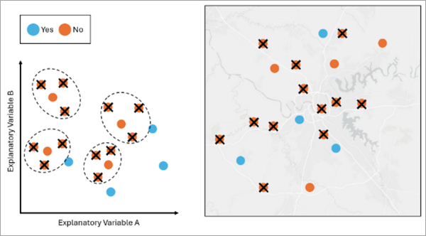

  • Недостаточная выборка K-медоидов - Недостаточная выборка K-медоидов является методом, используемым для балансировки несбалансированных данных путем сохранения только некоторого количества репрезентативных объектов в классе неменьшинства, чтобы все классы имели одинаковое количество объектов. Если применить к данным метод Недостаточной выборки K-медоидов, инструмент сохранит только те K объекты, которые являются медоидами в пространстве переменных из класса неменьшинства. Используйте K-медоиды вместо другого алгоритма кластеризации, чтобы гарантировать наличие центрального репрезентативного ранее существовавшего объекта в каждом кластере.
    Более подробно о K-медоидах
    Диаграмма и карта, демонстрирующие Недостаточную выборку K-медоидов
    Число K равно числу объектов в классе меньшинства, которое равно 4. Кластеры создаются внутри каждого класса зависимых переменных и кластеризуются на основе значений независимых переменных. Остальные объекты в классе неменьшинства берутся из медоида каждого кластера.

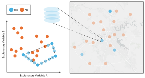

  • Избыточная выборка SMOTE — Избыточная выборка SMOTE (метод синтетической избыточной выборки меньшинства) — это метод, используемый для балансировки несбалансированных данных путем генерации синтетических объектов в классе меньшинства до тех пор, пока все классы не будут иметь одинаковое количество объектов. Выбирается объект из класса меньшинства, выбирается близкий объект из того же класса меньшинства в пространстве атрибутов, и новые атрибуты генерируются как интерполяция между этими двумя объектами. Геометрия нового синтетического объекта будет соответствовать геометрии первоначально выбранного объекта.
    Диаграмма и карта, демонстрирующие избыточную выборку SMOTE
    Объекты, выделенные синим цветом, относятся к классу меньшинства, а объекты, выделенные оранжевым цветом, относятся к классу неменьшинства. Если применить к данным избыточную выборку SMOTE, инструмент сгенерирует синтетические объекты путем интерполяции значений между двумя произвольно выбранными объектами из класса меньшинства в пространстве атрибутов. География синтетического объекта совпадает с географией первоначально выбранного объекта, а переменные интерполируются из выбранного объекта.
