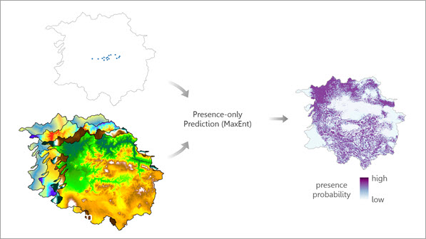

Иллюстрация
Иллюстрация инструмента Прогнозирование только присутствия (MaxEnt)
