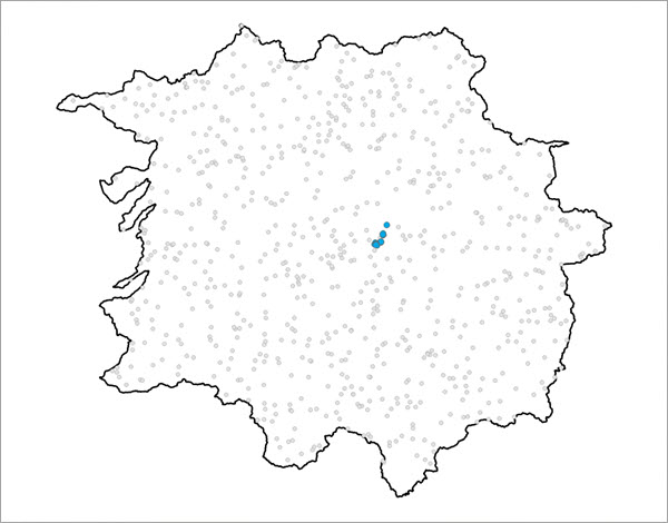

Если ваши входные точечные объекты не включают фоновые точки, вы можете оставить параметр Содержит фоновые точки не отмеченным.
Автоматическое создание фоновых точек с помощью ячеек растра

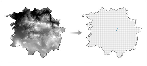

Когда параметр Содержит фоновые точки не отмечен, инструмент использует центроиды ячеек пересекающихся значений параметра Независимые обучающие растры в изучаемой области для автоматического создания фоновых точек.
Вы можете использовать параметр Выходные обученные объекты, чтобы создать выходные данные, включающие созданные инструментом фоновые точки.

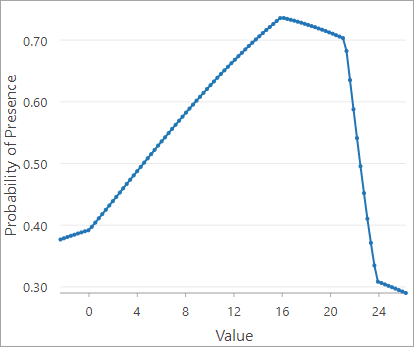

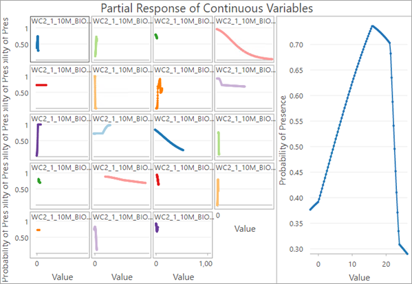

    Инструмент использует несколько преобразованных версий каждой независимой переменной при попытке смоделировать сложные условия, влияющие на присутствие явления. Например, модель, использующая среднегодовую температуру для оценки вероятности присутствия вида пустынной черепахи, может использовать различные расширения переменных для описания сложной взаимосвязи между температурой и средой обитания пустынной черепахи.
    Часть частичного ответа отношения среднегодовой температуры и присутствия вида
    Приведенный выше график частичного ответа отображает предельный отклик вероятности присутствия в зависимости от изменения среднегодовой температуры. Если остальные факторы не изменяются, вероятность присутствия будет следующей:
    • Увеличивается линейно по мере увеличения среднегодовой температуры от 0 до 15 градусов Цельсия
    • Постепенно снижается от 15 до 21 градуса по Цельсию
    • Быстро снижается при среднегодовых значениях температуры выше 21 градуса Цельсия
    Инструмент использует несколько базисных функций для создания расширений независимых переменных, которые лучше всего представляют этот тип отношений, выбирая наиболее полезные преобразования посредством процесса, называемого упорядочиванием.

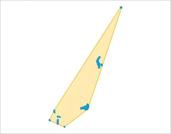

  • Выпуклая оболочка — использует выпуклую оболочку входных точечных объектов.
    Изучаемая область Выпуклая оболочка

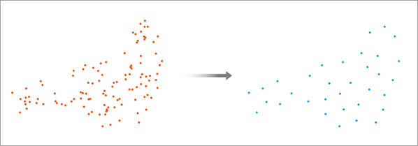

Уменьшение смещения выборки с помощью пространственного прореживания
Смещение выборки возникает, когда области выборки, представленные во входных точечных объектах, демонстрируют различные пространственные кластеры. Например, сбор данных обычно проводят ближе к дорогам, тропам и другим условиям, удобным для сбора данных на местности. Эффект смещения выборки заключается в том, что данные, указывающие на присутствие явления, смешиваются с данными, указывающими на присутствие подходящих условий для сбора данных. Смещение выборки присуще большинству наборов данных только присутствия и минимизируется только если соблюдены самые строгие условия сбора данных.
Пространственное прореживание — это метод уменьшения эффекта смещения выборки в модели; он удаляет точки присутствия и фона из обучающих данных, исходя из заданного минимального расстояния между точками. Так как количество точек в пределах указанного расстояния между ними уменьшается, области, в которых имеется пространственная перегруженность точками выборки уменьшается в обучающих данных в модели.
Пространственное прореживание входных точек
Чтобы использовать пространственное прореживание, отметьте параметр Применить пространственное прореживание и укажите значения для следующих двух параметров:
  • Минимальное расстояние до ближайшего соседа — определяет, насколько близко могут быть две точки друг от друга.
  • Число итераций прореживания — определяет, сколько раз предпринимается попытка удаления точек для поиска подходящего решения. После того, как будет предпринято это указанное число запусков пространственного прореживания, запуск с наибольшим количеством оставшихся точек будет использоваться для обучения модели.
Пространственное прореживание проводится как для точек присутствия, так и для фоновых точек, даже если фоновые точки создаются инструментом в случае использования данных только присутствия. Пространственное прореживание, применяемое к фоновым точкам, происходит отдельно от пространственного прореживания, применяемого к точкам присутствия, что может привести к тому, что точка присутствия окажется ближе к фоновой точке, чем минимальное расстояние до ближайшего соседа.
К точкам присутствия и фоновым точкам применяется отдельное пространственное прореживание
Когда фоновые точки создаются инструментом с использованием ячеек растра, пространственное прореживание применяется путем пересчета растра по значению параметра Минимальное расстояние до ближайшего соседа и использования центроидов полученных ячеек растра в качестве пространственно прореженных фоновых точек.
Пространственное прореживание может быть применено для уменьшения проблем, возникающих при использовании растров с большим количеством ячеек, поскольку оно уменьшает количество фоновых точек. Независимо от разрешения растра, приблизительно одинаковое число точек фона останется после прореживания, исходя из указанного минимального расстояния ближайшего соседства.
Пространственное прореживание не применяется, когда значение минимального расстояния до ближайшего соседа меньше ближайшего расстояния между любыми двумя точками (независимо, используются ли точки из входных точечных объектов или получены из центроидов ячеек растра), поскольку данные удовлетворяют критериям пространственного прореживания.

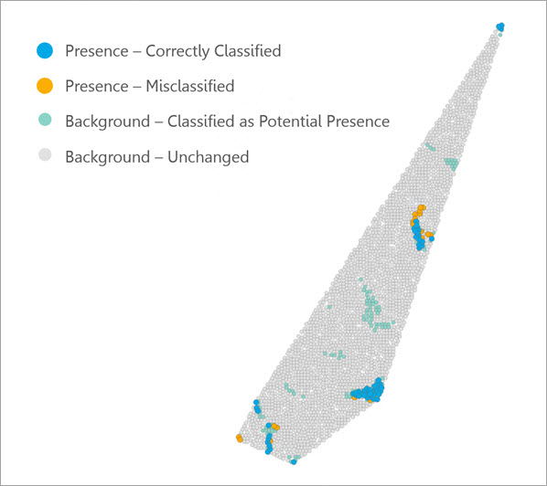

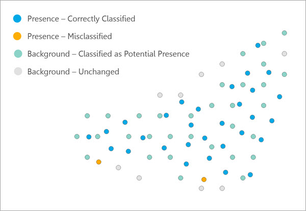

Используйте параметр Выходные обученные объекты, чтобы создать класс объектов, содержащий точки, использованные при обучении модели. В этих выходных данных каждой обученной точке присваивается символ на основании результата сравнения классификации из модели и наблюдаемой классификации.
Символы и легенда для выходных обученных объектов
Точки, включенные в выходные обученные объекты, не обязательно совпадают с точками во входных точечных объектах, поскольку при использовании данных только присутствия создаются фоновые точки, а пространственное прореживание может уменьшить количество точек, используемых при обучении модели.

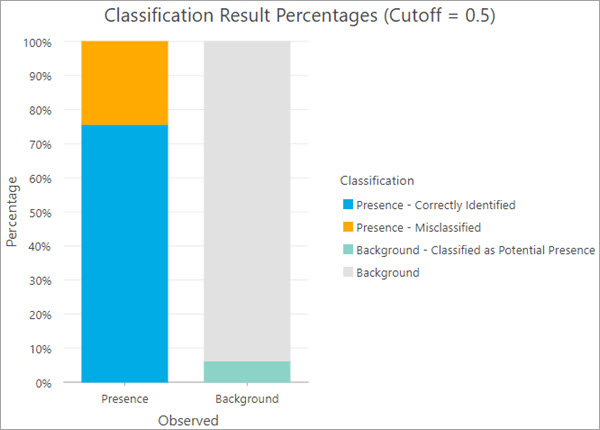

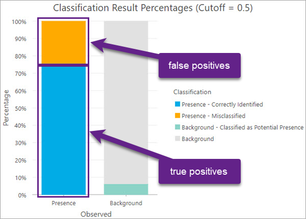

Три диаграммы включены в выходные данные обученных объектов:
  • Процент результатов классификации — используется для оценки доли правильных прогнозов с помощью наблюдаемой классификации в обучающих объектах.
    Диаграмма Процент результатов классификации

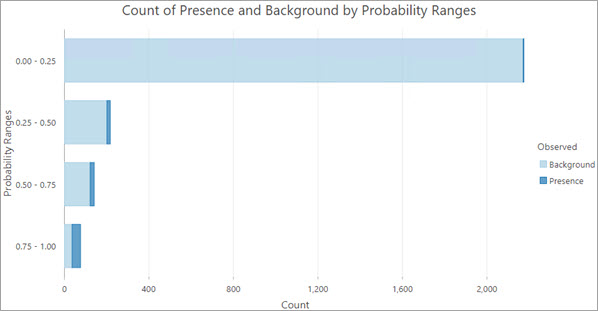

  • Количество присутствий и фона по диапазонам вероятности — используется для сравнения распределения значений вероятности присутствия модели с классификациями наблюдаемого присутствия и фона.
    Диаграмма Количество присутствий и фона по диапазонам вероятности

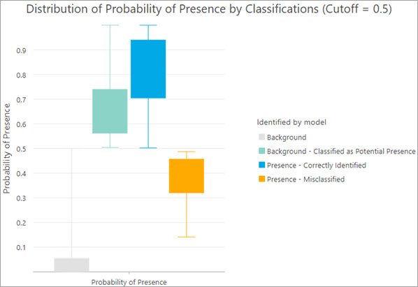

  • Распределение вероятности присутствия по классификации — используется для просмотра распределения диапазонов вероятности присутствия по категориям классификации.
    Диаграмма Распределение вероятности присутствия по классификации

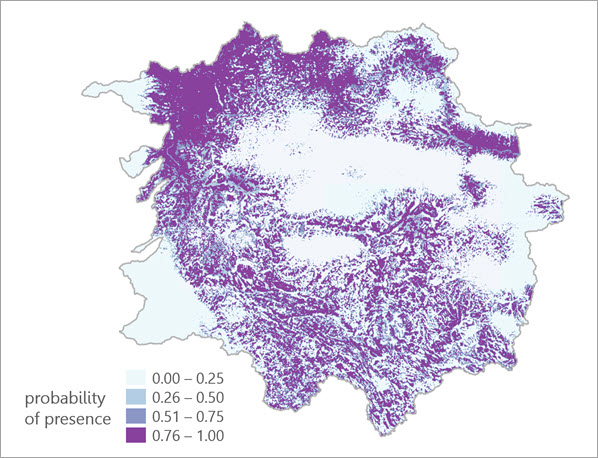

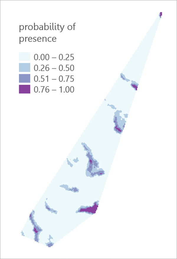

Выходной обученный растр
Вы можете использовать Выходной обученный растр для создания растра, который классифицирует вероятность присутствия в каждой ячейке экстента входных обучающих данных по четырем категориям. Это доступно только при использовании входных точечных объектов, не включающих фоновые точки.
Экстент выходного обученного растра соответствует пересечению независимых обучающих растров в изучаемой области. Размер ячейки по умолчанию — это максимальный размер ячейки входных растровых данных, который вы можете изменить с помощью параметра среды Размер ячейки.
Символы и легенда выходного обученного растра

Вы можете использовать параметр Выходная таблица кривой ответов, чтобы создать таблицу с диаграммами, визуализирующими предельное влияние каждой независимой переменной на прогнозирование присутствия. Это также известно как частичная зависимость или частичный ответ присутствия явления на каждую независимую переменную.
Диаграмма Частичный ответ непрерывных переменных состоит из нескольких диаграмм; каждая диаграмма визуализирует влияние изменения значений каждой независимой переменной на вероятность присутствия при сохранении всех остальных факторов неизменными.

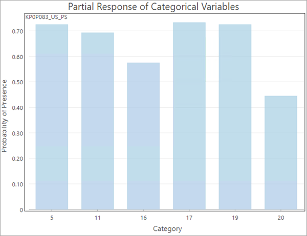

Диаграмма Частичный ответ категориальных переменных представляет собой простую столбчатую диаграмму, отображающую предельный ответ присутствия для каждой категории независимых переменных.

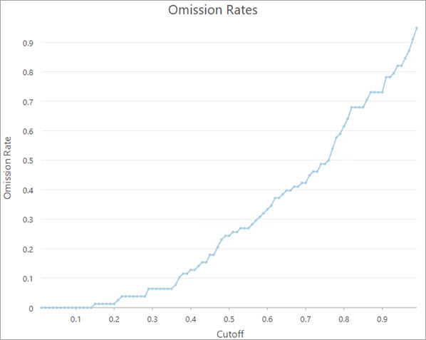

  • Диаграмма Частота пропусков — используется для оценки доли известных точек присутствия, которые были ошибочно классифицированы моделью как точки отсутствия, с использованием диапазона пороговых значений вероятности присутствия от нуля до единицы.

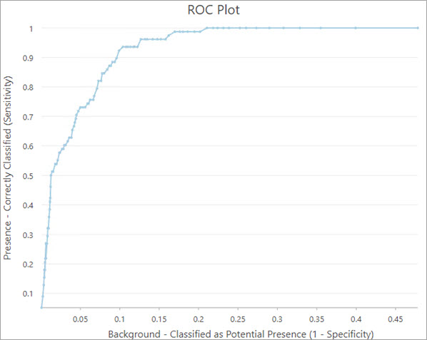

  • Диаграмма График ROC — используется для сравнения доли правильно классифицированных известных точек присутствия, известно как чувствительность модели, и доли фоновых точек, которые были классифицированы как присутствие. Как и на диаграмме Частота пропусков, это сравнение выполняется в диапазоне пороговых значений вероятности присутствия от нуля до единицы.

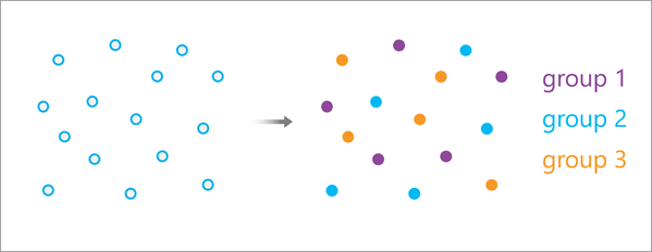

Параметры Схема пересчета и Число групп в параметре Опции проверки указывают, будет ли применяться перекрестная проверка в модели.
Если выбрана Произвольная схема пересчета, инструмент разделит обучающие данные на указанное число групп.
Схема пересчета с использованием случайных групп

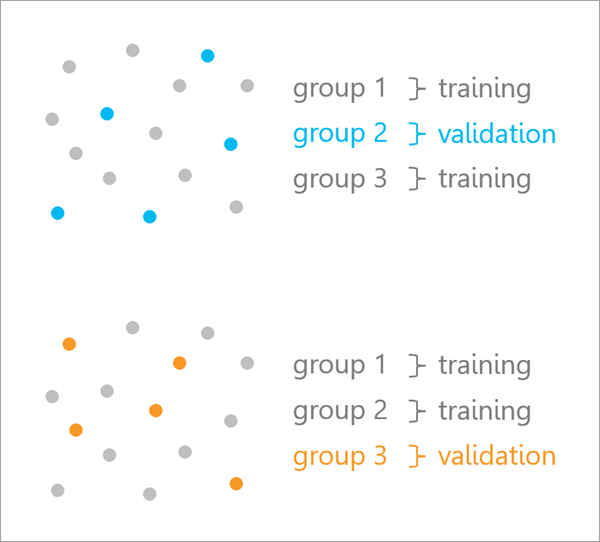

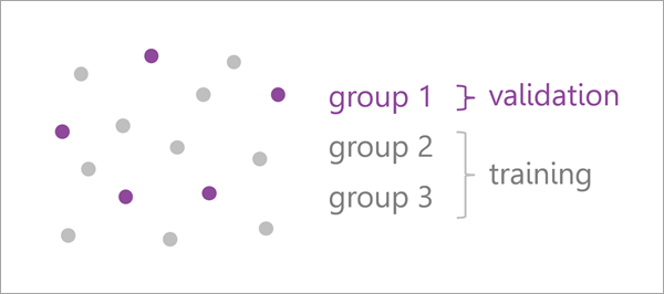

Затем инструмент запустит итерацию по каждой группе: выбрав данные текущей группы в качестве поднабора проверки и данные всех оставшихся групп в качестве поднабора обучающих данных.
Проверка и обучение поднаборов для первой группы
Инструмент создает модель, используя обучающий поднабор для этой группы, и прогнозирует присутствие для каждого объекта проверки. Затем результаты прогноза сравниваются с известными данными присутствия и фона в поднаборе проверки.
Инструмент продолжает этот процесс итерирования, позволяя каждой группе взять на себя роль поднабора проверки. Этот процесс широко известен как K-кратная перекрестная проверка, где K соответствует количеству групп.
Перекрестная проверка по каждой группе

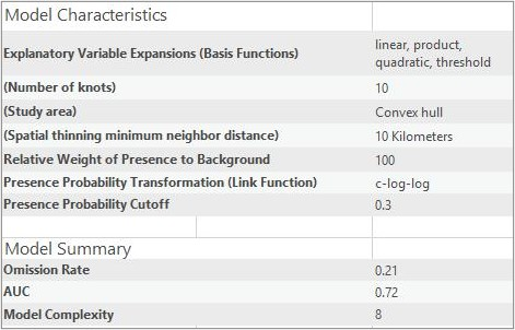

Важным результатом работы инструмента является отчет, включенный в сообщения геообработки. Отчет содержит важную информацию об обученной модели, в том числе таблицу параметров модели, диагностики сравнения модели, коэффициенты регрессии, сводку по категориям (если какие-либо независимые переменные являются категориальными), сводку перекрестной проверки (для произвольной схемы пересчета) и диагностику диапазонов независимых переменных для обучающих данных и данных прогнозирования (если использовались входные объекты прогнозирования).
Сообщения о характеристиках модели

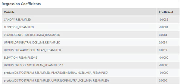

В таблице Коэффициенты регрессии показаны независимые переменные, используемые при обучении модели после упорядочивания. Каждая запись включает имя независимой переменной, соответствующее базисное расширение и итоговый коэффициент. Имена независимых переменных указывают на природу базисного расширения; например, переменные продукта, состоящие из продукта переменной Elevation и переменной ClimaticWaterDeficit называются product(ELEVATION, CLIMACTICWATERDEFICIT). Коэффициенты округляются до четырех знаков после запятой.
Сообщения о коэффициентах регрессии

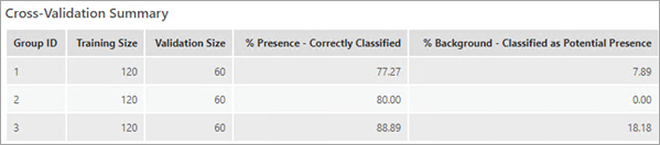

Таблица Краткая информация перекрестной проверки включает идентификатор каждой группы перекрестной проверки, количество наблюдений в ее обучающих поднаборах проверки, процент наблюдаемых объектов присутствия, спрогнозированных как присутствие, и процент наблюдаемых фоновых объектов, спрогнозированных как фон.
Диагностики перекрестной проверки в сообщениях геообработки

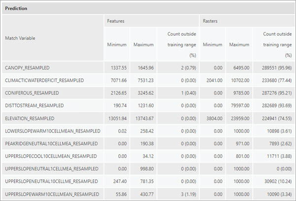

Таблица Диагностика диапазона независимых переменных включает каждую предоставленную независимую переменную (в форме поля, объекта расстояния или растра), их минимальное и максимальное значения, найденные в обучающих данных, и, если используются входные объекты прогнозирования, минимальное и максимальное значения, найденные в данных прогнозирования.
Сообщения диагностики диапазона независимых переменных
Используйте параметр Выходные обучающие объекты, чтобы изучить результаты пространственного прореживания значения Входные точечные объекты.
Чтобы построить модель с использованием пространственного прореживания и применить модель ко всем входным точечным объектам, укажите одни и те же объекты в параметрах Входные точечные объекты и Входные объекты прогнозирования.
Предельное значение вероятности
Чтобы выбрать подходящее значение для параметра Предельное значение вероятности присутствия, используйте диаграммы Частота пропусков и График ROC.
На диаграмме Частота пропусков показано, как значение параметра Предельное значение вероятности присутствия влияет на количество неправильно классифицированных точек присутствия, также известное как частота пропусков. Желательно, чтобы частота пропусков была близка к 0, но также важно не снижать предельное значение только ради минимизации частоты пропусков, так как это также сведет к минимуму число фоновых точек, классифицируемых как потенциальное присутствие (полезный результат во многих сценариях).

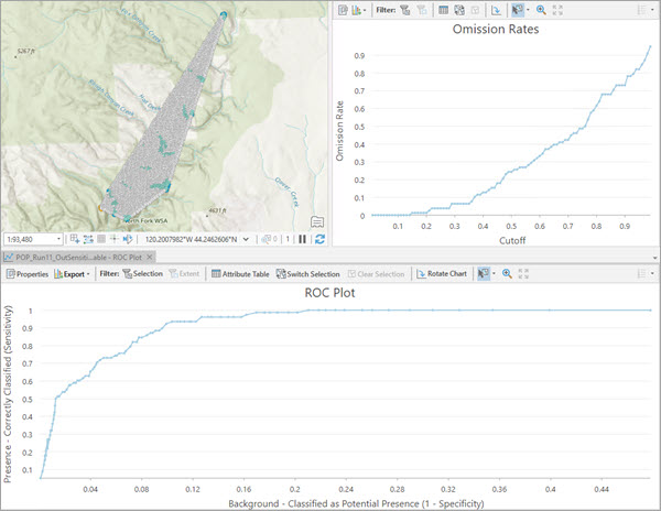

Назначение диаграммы График ROC меняется в зависимости от характера фоновых точек. Когда фоновые точки представляют отсутствие, а значение параметра Относительный вес присутствия к фону равно 1, диаграмму можно использовать как традиционный график ROC, в котором чувствительность (правильно классифицированные точки присутствия) максимальна, а 1-специфичность (фон или отсутствие классифицировано как присутствие) сводится к минимуму. В этом случае значения предельного значения, находящиеся ближе к левому верхнему углу диаграммы, являются более подходящими. Когда фоновые точки представляют собой неизвестность, но при этом возможность возникновения явления, график ROC демонстрирует, как различные уровни предельного значения влияют на то, сколько потенциальных местоположений фона было оценено как присутствие.
Рекомендуется использовать обе диаграммы вместе. Когда вы оцениваете диаграмму частоты пропусков для предельного значения по умолчанию, равного 0,5, выберите точку-кандидата предельного значения на диаграмме Частота пропусков и сравните эту запись на диаграмме График ROC.
Карта с диаграммами Частота пропусков и график ROC
Диаграммы выходных обученных объектов для проверки
Диаграмма Процент результатов классификации отображает сравнение наблюдаемой и прогнозируемой классификаций. Вы можете использовать диаграмму, чтобы оценить способность модели прогнозировать присутствие в известных точках присутствия. Например, вы можете оценить эффективность модели при прогнозировании присутствия в известных точках присутствия, сосредоточившись на доли неправильно классифицированных точек присутствия. В случаях, когда важно прогнозирование присутствия в фоновых точках, вы также можете использовать диаграмму для просмотра и выбора фоновых точек, которые прогнозируются как точки присутствия.
Диаграмма Процент результатов классификации, используемая для оценки истинных и ложных результатов

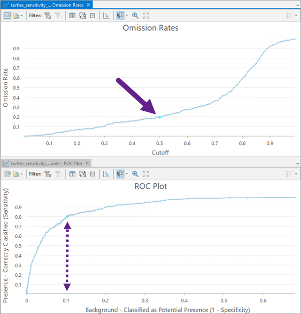

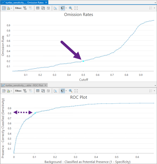

  1. Оцените предельное значение вероятности присутствия по умолчанию, равное 0,5, и его влияние на способность модели идентифицировать известные местоположения присутствия как присутствие (чувствительность), используя ось Y графика ROC.
    Откройте диаграммы Частота пропусков и График ROC так, чтобы они располагались рядом. Выберите предельное значение вероятности присутствия по умолчанию, равное 0,5, на диаграмме частоты пропусков и оцените результирующую чувствительность по оси Y графика ROC.
    График Частота пропусков и График ROC, показывающие соответствующее значение чувствительности предельного значения

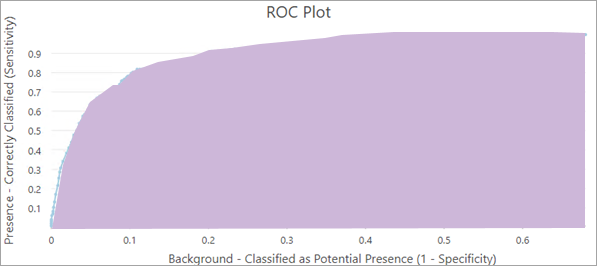

  3. Интерпретируйте площадь под кривой (AUC) на графике ROC, которая является диагностической оценкой того, насколько модель способна оценивать известные местоположения присутствия как присутствие и известные фоновые местоположения как фон. Чем больше площадь под кривой, тем больше модель подходит для задачи прогнозирования присутствия.
    График ROC, показывающий площадь под кривой

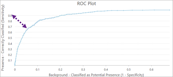

    Хотя площадь под кривой полезна в общей оценочной диагностике, важно решить, является ли целью модели уменьшение ложно положительных ответов (т.е. гарантирование того, что прогнозируемое присутствие с большой вероятностью действительно будет присутствием) или уменьшением ложно отрицательных ответов (т.е. гарантирование того, что прогнозированное отсутствие, скорее всего, действительно будет отсутствием). Баланс двух целей — это значение, ближнее к верхнему левому углу графика ROC.
    График ROC, показывающий предельные значения, которые уравновешивают чувствительность и специфичность
