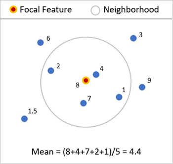

Иллюстрация
Инструмент Суммарная статистика окрестности
Среднее значение вокруг фокального объекта вычисляется с использованием соседей.
