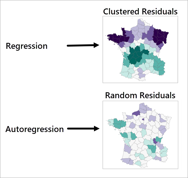

Иллюстрация
Иллюстрация инструмента Пространственная авторегрессия
