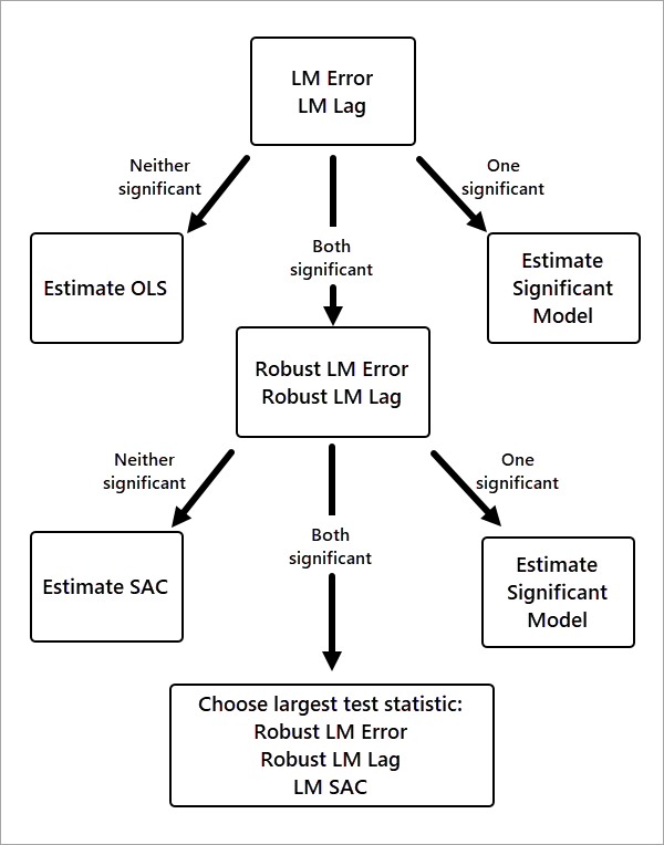

Выбор подходящей модели
По умолчанию инструмент выберет наиболее подходящую модель на основе набора статистических тестов, который называется тестом множителей Лагранжа (LM) (также известный как оценка Рао). Процесс выбора в основном соответствует рабочему процессу, описанному Anselin и Rey (2014).
Критерии выбора модели показаны в блок-схеме ниже:
Блок-схема выбора модели

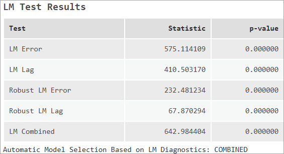

Сначала выполняется тест LM для моделей пространственного лага (LM Lag) и пространственной ошибки (LM Error). Если ни один из тестов не является статистически значимым (p-значение больше 0.05), в пространственной модели нет необходимости, и выбирается модель OLS. Если один из тестов является значимым, выбирается соответствующая модель.
Если оба теста LM Lag и LM Error значимы, выполняются их строгие версии. Это тесты Robust LM Lag и Robust LM Error, у которых более строгая версия теста. Если один из тестов является значимым, выбирается соответствующая модель.
Если оба строгих теста являются значимыми, выполняется тест LM для модели SAC. Если все три теста значимы, выбирается модель с наибольшей статистикой теста.
В редком случае, когда тесты LM Lag и LM Error являются значимыми, но ни один из строгих тестов не является, выбирается модель SAC.
Важно отметить, что тесты LM - это подход на основе данных к выбору модели. Они не гарантируют хорошую модель, которая подойдет. Просмотрите диагностику и учтите теоретические предположения модели.

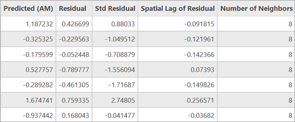

Выходной класс объектов инструмента содержит поля зависимой переменной, независимой переменной, предсказанного значения зависимой переменной, невязки и стандартизированной невязки, пространственного лага невязки и количества соседей каждого объекта.

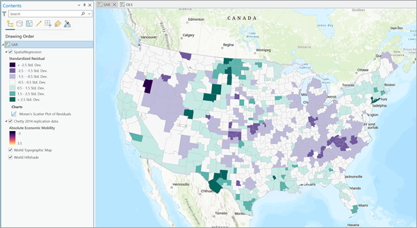

Атрибутивная таблица выходных объектов
При добавлении слоя на карту объекты будут помечены их стандартизированными невязками. Визуализация стандартизированных невязок может помочь в определении закономерностей в кластеризации компонента ошибки.
Выходной слой и условные обозначения
Невязки обозначены цветом от темно-фиолетового до темно-зеленого. Местоположения, обозначенные зеленым, имеют положительную невязку, что означает, что модель переоценила значение. Аналогично, местоположения фиолетового цвета имеют отрицательную стандартизированную невязку. Отрицательная невязка означает, что местоположение недооценено.

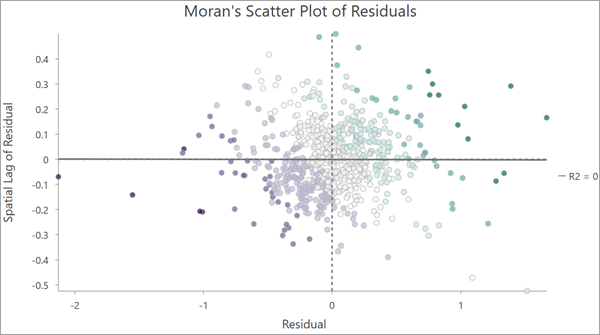

Диаграмма рассеяния Морана для невязок
Выходной слой содержит диаграмму рассеяния, которая показывает невязки относительно их пространственного лага. Ось X отображается стандартизированную невязку, а ось Y отображает пространственный лаг стандартизированной невязки. Такой тип диаграммы называют диаграммой рассеяния Морана.
Эту диаграмму можно разбить на четыре квадранта около 0 на осях X и Y. Значения в верхнем правом и нижнем левом квадрантах представляют пространственную автокорреляцию. Это местоположения, значения которых схожи с их соседями: положительные и отрицательные значения соответственно. Верхний левый и нижний правый квадранты представляют местоположения с отрицательной автокорреляцией. В этих местоположениях высокие значения окружены низкими (и наоборот).
Когда невязки распределены равномерно по всем четырем квадрантам, это показывает что пространственная автокорреляция явно не выражена. Такая закономерность ожидается, когда модель регрессии хорошо справилась, и большая часть пространственной автокорреляции была учтена.

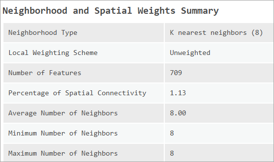

Модели SEM, SLM и SAC требуют матрицу пространственных весов, которая может значительно повлиять на результаты модели. Таблица Информация о пространственных весах и окрестностях предоставляет сведения о матрице пространственных весов, которая использовалась для подбора модели. В ней указаны тип окрестности, схема присвоения весов, пространственная связность, средний размер окрестности, минимальный размер окрестности и максимальный размер окрестности.
Таблица сообщений Информация о пространственных весах и окрестностях
Важно отметить, что инструмент не будет оценивать модель, если матрица пространственных весов слишком сильно связана. Процент пространственной связности - это примерное среднее количество соседей для каждого объекта как процент общего числа объектов. Например, с 500 объектами и пространственной связностью равной 0.1, у каждого объекта в среднем будет около 50 соседей. Если матрица пространственных весов имеет связность 30 процентов или больше, результаты модели окажутся смещенными (Smith, 2009). В этом случае инструмент возвратит ошибку.
Результаты тестов LM
Таблица Результаты тестов LM сообщает диагностики Множителя Лагранжа для каждого теста. Таблица также отображает тип модели, который будет выбран на основе блок-схемы в разделе Выбор подходящей модели выше.
Таблица сообщений Результаты тестов LM

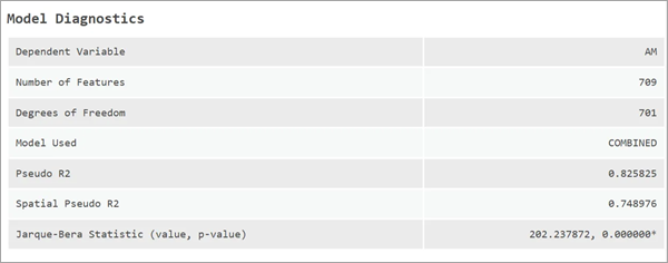

Проверки модели

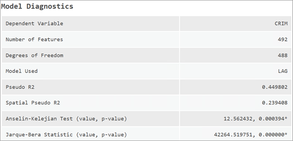

Таблица Проверки модели отображает важные диагностики, такие как зависимую переменную, количество объектов, степени свободы и модель, которая была использована.
Таблица сообщений Проверки модели
Если оценена модель OLS, выровненный R-квадрат отображен в таблице. Однако для всех пространственных моделей вместо этого отображен псевдо R-квадрат. Для моделей SLM и SAC также отображен пространственный псевдо R-квадрат. Это описано далее.
Дополнительно представлена статистика Жака-Бера. Если статистика значима, это означает, что невязки модели не соответствуют нормальному распределению. Хотя модели оценены с помощью методов, нечувствительных к ненормальности, тест может означать неверную спецификацию модели или наличие выбросов.

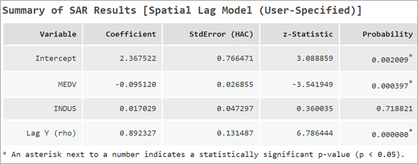

Интерпретация результатов модели пространственного лага
Модель пространственного лага сообщает дополнительный коэффициент под названием Lag Y (ро). Это пространственный лаг зависимой переменной. Коэффициент этой переменной измеряет силу и направление пространственной зависимости зависимой переменной. Значение ро должно быть в диапазоне между -1 и 1. Большие значения Lag Y могут означать сильный процесс пространственной обратной связи.
Суммарная таблица результатов модели пространственного лага
Важно отметить, что изменение независимой переменной в одном местоположении может повлиять на значение зависимой переменной в другом местоположении, это называется пространственным перетеканием. При наличии пространственного перетекания коэффициенты регрессии должны быть интерпретированы вместе с эффектом пространственного перетекания.

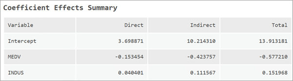

Воздействия и эффекты коэффициентов
Помимо коэффициентов регрессии сообщаются величины под названием воздействия. Воздействия помогают измерить эффект пространственного перетекания для всех независимых переменных. Они делятся на прямые, непрямые и полные воздействия. Существуют разные методы вычисления воздействий, и этот инструмент сообщает простые воздействия. Прямые, непрямые и полные воздействия отображены в таблице сообщений Сводка влияния коэффициентов.
Таблица сообщений Сводка влияния коэффициентов
Прямые воздействия измеряют, как сильно единичное изменение независимой переменной влияет на значение зависимой переменной в самом местоположении. В случае простых воздействий это то же значение, что и бета коэффициент.
\[ \text{Total} = \frac{\hat{\beta}}{1 - \hat{\rho}} \]
\[ \text{Indirect} = \text{Total} - \hat{\beta} \]
А непрямые воздействия измеряют, как сильно единичное изменение переменной влияет на зависимую переменную в соседних местоположениях. Однако заметьте, что на значение воздействий сильно влияет матрица пространственных весов.

По умолчанию модель пространственного лага сообщает точные стандартные ошибки. Однако после подбора модели пространственного лага в невязках может сохраняться значительная пространственная автокорреляция. Тест Анселина-Келеджяна (AK) - это диагностический тест, который используется, чтобы определить, осталось ли значительное количество пространственной зависимости в невязках модели.
Если тест AK является значимым (p-значение меньше 0.05), сообщаются другие меры стандартной ошибки под названием гетероскедастичные и строгие автокорелляционные (HAC) стандартные ошибки. Стандартные ошибки HAC это непараметрический вариант стандартных ошибок, полезный при наличии пространственной автокорреляции.
Стандартные ошибки HAC учитывают пространственное распределение данных с помощью отдельной матрицы пространственных весов. Матрица пространственных весов создается с помощью k ближайших соседей для определения окрестности каждого объекта, включая фокальный объект. Веса каждой окрестности моделируются с использованием треугольного ядра.

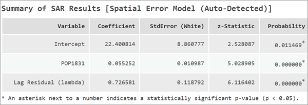

Интерпретация результатов модели пространственной ошибки
В модели пространственной ошибки коэффициенты регрессии можно интерпретировать аналогично стандартной линейной регрессии. Каждый коэффициент представляет изменение в зависимой переменной, вызванное единичным изменением в независимой переменной. Однако SEM также включает дополнительный компонент, Лаг невязки (лямбда), который играет ключевую роль в понимании пространственной зависимости в модели. Коэффициент Лага невязки (лямбда) всегда будет в диапазоне от -0.99 до 0.99.
Суммарная таблица результатов модели пространственной ошибки
Положительные значения лямбда означают, что невязки испытывают кластеризацию, а отрицательные значения - что невязки испытывают пространственную дисперсию. Большие абсолютные значения (положительные или отрицательные) лямбда также означают, что существуют пространственные процессы, которые не были учтены независимыми переменными. Включение дополнительных релевантных независимых переменных может уменьшить коэффициент до более умеренных уровней.

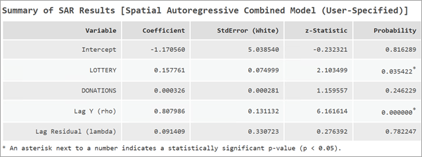

Интерпретация результатов пространственной комбинированной модели авторегрессии
Когда выбрана модель SAC, все разделы, применимые к SLM и SEM, отображаются в сообщениях.
Сводка результатов SAR
