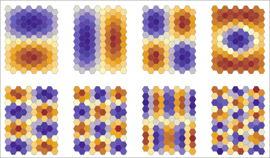

Каждый собственный вектор Морана присваивает числовое значение каждому объекту, и поскольку они часто отображаются на карте и используются в качестве символов для визуализации пространственных закономерностей, их называют картами собственных векторов Морана (MEM). Первые несколько MEM (с наибольшими собственными значениями и самыми сильными закономерностями) обычно соответствуют большим, глобальным пространственным закономерностям, таким как тренд север-юг или восток-запад, а следующие MEM (с меньшими собственными значениями и более слабыми закономерностями) обычно представляют более локализованные пространственные закономерности. Например, на следующем изображении показаны различные MEM для гексагонального замощения с использованием примыкания полигонов при определении SWM. В верхней строке показаны первые четыре MEM, которые представляют более общие пространственные закономерности, а в нижней строке показаны четыре следующих MEM, закономерности которых более локализованы.
Восемь MEM для тех же объектов и SWM
