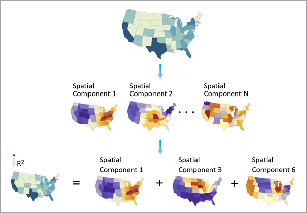

Иллюстрация
Иллюстрация инструмента Создать независимые переменные пространственного компонентаn
Использование
  • Инструмент создает пространственные компоненты, которые могут наиболее точно предсказать значения входных полей. Каждый компонент представляет собой пространственное распределение, и выбранными компонентами будут те, распределения которых наиболее близки распределениям входных полей. Например, если поле имеет широкий тренд с запада на восток, но также содержит небольшие кластеры низких и высоких значений, распределение может быть представлено путем объединения двух компонентов: один представляет тренд с запада на восток, а другой представляет кластеры. При включении независимых переменных, которые напоминают пространственное распределение независимых и зависимых переменных, пространственные эффекты учитываются в инструментах прогнозирования и регрессии, таких как Обобщенная линейная регрессия и Классификация на основе леса, расширенная классификация с бустингом и регрессия. Учет пространственных эффектов позволит этим непространственным моделям прогнозирования выполнять прогнозирование более точно, а пространственное смещение (такое как пространственное распространение в невязках) часто будет уменьшено. Это важно, чтобы определенные области не были систематически недооценены или переоценены моделью. Кроме того, коэффициенты независимых переменных могут легче интерпретироваться, поскольку они будут оценивать прямую связь между независимой и зависимой переменными, отфильтровывая шум, вносимый пространственными эффектами.
