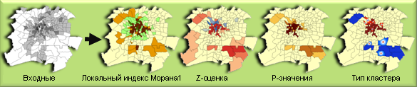

Иллюстрация
Иллюстрация Анализа кластеров и выбросов

  • Инструмент создает новый Выходной класс объектов со следующими атрибутами для каждого объекта во Входном классе объектов: локальный индекс I Морана, z-оценка, псевдо p-значение и тип кластера/выброса (COType).
  • Z-оценки и р-значения являются измерениями статистической значимости, которая определяет, можно ли отклонить нулевую гипотезу. В действительности, они показывают, насколько очевидное сходство (пространственная кластеризация) или несходство (пространственные выбросы) являются чем-то большим, нежели случайное распределение. P-значения и z-оценки в Выходном классе пространственных объектов не отражают коррекцию FDR (False Discovery Rate).
  • Высокое положительное значение z-оценки для объекта свидетельствует, что окружающие объекты имеют схожие значения (либо низкие, либо высокие). Поле COType в Выходном классе объектов будет содержать значение HH для статистически значимого кластера с высокими значениями и LL для статистически значимого кластера с низкими значениями.
  • Малое отрицательное значение z-оценки (например, менее -3,96) для объекта свидетельствует о статистической значимости пространственных выбросов в данных. Поле COType в Выходном классе объектов имеет значение HL для объекта с высоким значением, окруженного объектами с низкими значениями, и LH для объекта с низкими значениями, окруженного объектами с высокими значениями.
  • В поле COType всегда указываются статистические значимые кластеры и выбросы с достоверностью 95 процентов. Только статистически значимые объекты имеют значения, указанные в поле COType. При включении дополнительного параметра Применить коррекцию средней доли ложных отклонений гипотезы (FDR), статистическая значимость основывается на [корректированном 95-процентном уровне достоверности(what-is-a-z-score-what-is-a-p-value.md#440).
  • Метод отображения по умолчанию для Выходного класса пространственных объектов основывается на значениях в поле COType.
