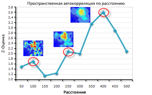

Иллюстрация
Иллюстрация инструмента Пошаговая пространственная автокорреляция
Пиковые z-оценки соответствует расстояниям, при которых пространственные процессы, обеспечивающие пространственную кластеризацию, наиболее выражены.

  • Если присутствует несколько статистически значимых пиков, на каждом из этих расстояний имеется выраженная кластеризация. Выберите пиковое расстояние, которое лучше всего соответствует масштабу нужного анализа. Часто это первый обнаруженный статистически значимый пик.

  • Дополнительное значение параметра Выходная таблица будет содержать значение расстояния на каждой итерации, значение индекса Морана I, ожидаемое значение индекса Морана I, дисперсию, z-оценку и значение p. Пиком будет увеличение z-оценки, за которым следует уменьшение z-оценки. Например, если инструмент находит z-оценки для расстояний 50, 100 и 150 метров (2.95, 3.68, 3.12), пик составит 100 метров. Выходная таблица также включает линейную диаграмму Пространственная автокорреляция по расстоянию, на которой отображается z-оценка каждого расстояния, которую можно использовать для идентификации пиков.
