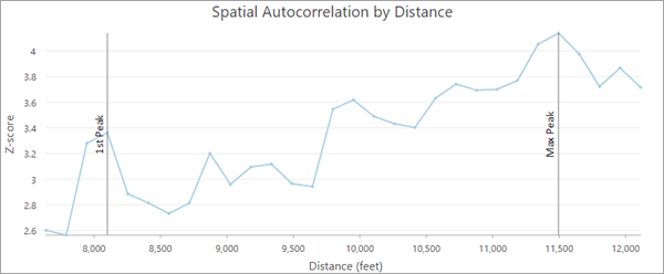

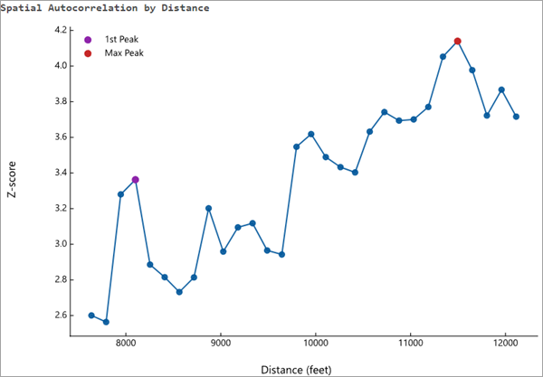

Изучая линейную диаграмму Пространственная автокорреляция по расстоянию и значения z-оценок, записанные в виде сообщений, можно определить наличие пиковых расстояний. На изображении ниже диаграмма имеет две пиковые z-оценки, связанные с расстояниями 8100 и 11500 футов.
Если вы используете параметр Выходная таблица для создания таблицы значений автокорреляции, таблица будет включать линейную диаграмму Пространственная автокорреляция по расстоянию. Это та же самая диаграмма, которая появляется в сообщениях.
