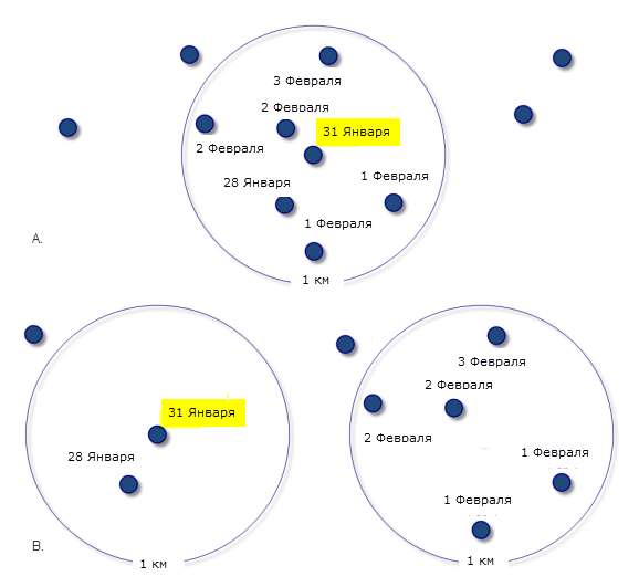

Один из распространенных методов для анализа пространственных и временных тенденций в данных заключается в разбиении их на последовательность временных мгновенных снимков. Например, можно создать отдельные наборы данных для первой, второй, третьей четвертой и пятой недели. Затем можно проанализировать каждую неделю и представить результаты анализа как последовательность карт или в виде анимации. Хотя это эффективный способ отображения тенденций, способ разделения данных немного случаен. Например, если вы анализируете данные по неделям, как расположить границу между частями? Следует ли разбивать данные между воскресеньем и понедельником? Может быть, использовать период с понедельника по четверг, а затем с пятницы по воскресенье? Существуют ли какие-то особенности анализа данных по неделям? Возможно, анализ по дням или месяцам будет более эффективным. Последствия могут быть важными, если при делении (например, делении событий воскресенья от понедельника) разбиваются объекты, которые должны быть связаны. В предыдущем примере ниже шесть объектов попадают в пределы зоны размером в один километр и временной промежуток в 7 дней от объекта с подписью 31-е января. Если бы анализировались временные срезы за каждый месяц – в анализируемую окрестность можно было бы включить один объект.
Снимки данных могут искусственным образом разделить объекты, близкие друг к другу в пространстве и времени.
При определении отношений объектов с помощью Пространственно-временное окно вы не создаете снимки данных. Вместо этого все данные используются в анализе. Объекты, расположенные рядом друг с другом в пространстве и времени, анализируются вместе, так как все взаимоотношения объектов оцениваются относительно местоположения и временной метки целеого объекта. В примере выше, (A.), в пространственно-временном окне размером 1 км и 7 дней, найдено 6 соседей для объекта с отметкой Jan 31.

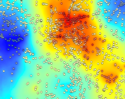

Карты интенсивности обычно отображают области с высокой интенсивностью (горячие точки) красным цветом, а области с малой интенсивностью (холодные точки) синим цветом. На графике ниже красные области – это места с наибольшим числом вызовов службы спасения. Синие области – это места с относительно небольшим числом вызовов. Как можно добавить сведения о временном измерении частоты вызовов на эту карту? Как можно эффективно отобразить такие аспекты, как отдельные вспышки, серии преступлений, последствия внедрения новой технологии и сезонные колебания?
Карта интенсивности вызовов службы спасения

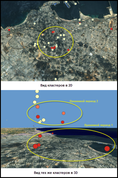

Представление трехмерных данных (x, y и время) на двухмерной карте – это сложная задача. Обратите внимание на то, что в примере ниже нельзя разглядеть, что существует две разные горячих точки (друг с другом в пространстве, но разделенные по времени), пока не просмотреть данные в трех измерениях. Если выбрать объекты на основе временного поля, можно понять, какие объекты связаны по времени, а какие разделены.
2D и 3D кластеры
Идентичные кластеры присутствуют как в двух-, так и в трехмерном пространстве

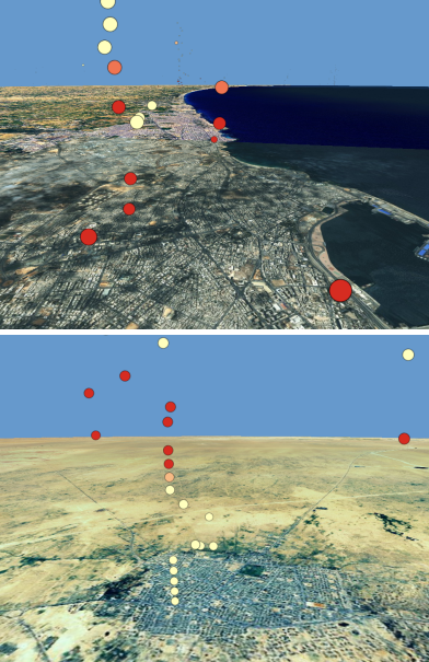

Еще один мощный способ визуализации результатов анализа пространственно-временного кластера – это использование 3D визуализации. При использовании этого метода время становится третьим измерением, а точечные объекты вытягиваются для отражения временной последовательности. На 3D графике выше, например самые старые события ближе всего к земле, а недавние события сильнее возвышаются над землей (кажутся ближе к смотрящему).
Вы можете создать 3D-представление своих данных, похожее на показанное выше, в 3D-сцене. Ниже приводятся инструкции для визуализации результатов кластерного анализа пространственно-временных данных в ArcGIS Pro.

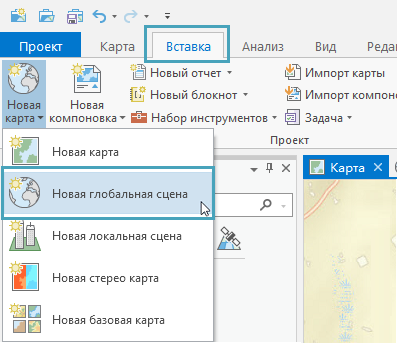

  1. Откройте сцену. Чтобы открыть сцену, перейдите на закладку Вставка, щелкните Новая карта и выберите Новая локальная сцена.
    Открытие новой сцены

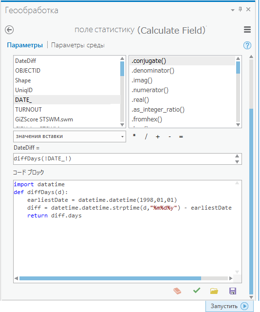

  3. Для вычисления временных отрезков используйте скрипт Python. Щелкните правой кнопкой мыши только что созданное вами поле и выберите команду Вычислить поле. На Панели геообработки заполните параметры и блок кода, как показано ниже, заменив дату в блоке кода на самую раннюю дату ваших объектов выходного векторного слоя.
    Панель Геообработка

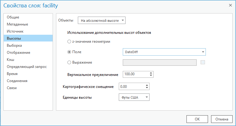

  5. Щелкните правой кнопкой выходной векторный слой, выберите Свойства и найдите вкладку Высоты. Задайте для параметра Объекты значение На абсолютной высоте и в качестве поля укажите созданное вами поле DateDiff. Возможно, вам придется поэкспериментировать с различными значениями Вертикального преувеличения для создания подходящего изображения.
    Вкладка Высоты
