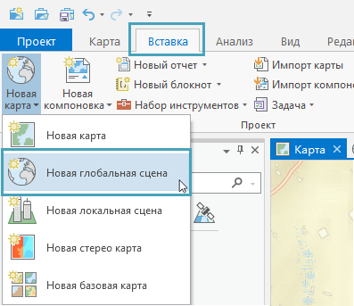

  2. Откройте сцену. Чтобы открыть сцену, где можно визуализировать результаты работы инструмента в 3D, щелкните вкладку Вставка, щелкните Новая карта и выберите новую глобальную или локальную сцену.
    Откройте новую сцену.
