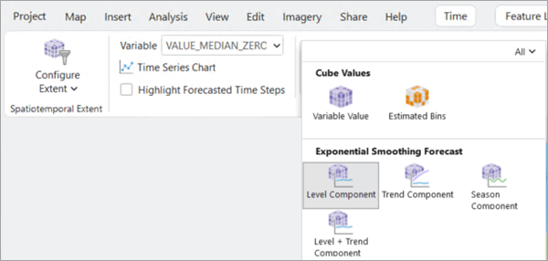

Слой куба пространство-время активирует контекстную ленту пространственно-временного куба, когда он выбран на панели Содержание. Галерея Тема расположена в разделе визуализации на ленте.

Опции темы отображения - это предварительно созданные темы с 3D-символами для визуализации выбранной переменной и результатов ее анализа. Выбор темы отображения обновляет визуализацию слоя куба пространство-время в сцене. Содержимое галереи тем будет меняться в зависимости от выбранной переменной и типа выполняемого анализа.

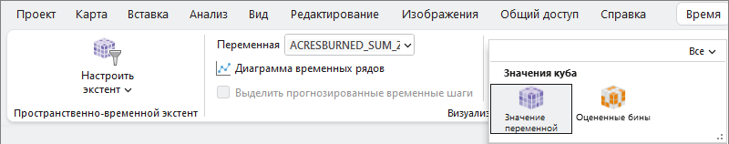

Значения куба
Темы отображения в разделе Значения куба позволяют визуализировать исходные значения куба и местоположения с предполагаемыми бинами.
Раздел Значения куба в галерее Тема

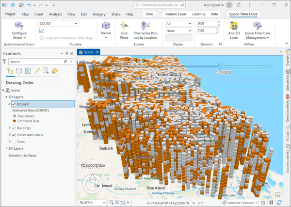

В теме Число оцененных бинов Число оцененных бинов отображаются бины пространство-время, обозначенные в зависимости от того, были ли они оценены (оранжевый) или содержат истинные значения (серый). Это позволяет вам исследовать закономерности оцененных (вмененных) значений в пространстве и времени. Значения будут оценочными, если значения Полей суммирования или Переменных были агрегированы при создании куба пространство-время с помощью инструмента Создать куб пространство-время по агрегации точек или Создать куб пространство-время из указанных местоположений. Эта опция недоступна для исходной переменной COUNT ни в одном пространственно-временном кубе, поскольку переменная COUNT никогда не является оценочной.
Тема отображения Число оцененных бинов, примененная к кубу пространство-время.

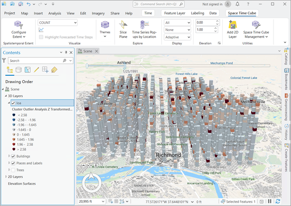

Тема Тип локального выброса Тип локального выброса отображает бины пространство-время, обозначаемые типом кластерного выброса выбранной переменной куба. Используйте эту тему, чтобы найти статистически значимые (с 95-процентной степенью достоверности) кластеры и выбросы.
Тема отображения Тип локального выброса, примененная к кубу пространство-время.

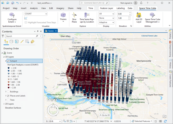

Тема Тип горячей точки Тип горячей точки отображает бины пространство-время, обозначаемые типом горячей точки для выбранной переменной куба. Бины окрашены по их значимости как горячих точек.
Тема отображения Тип горячей точки, примененная к кубу пространство-время.

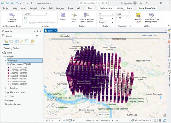

P-значение горячей точки
Тема P-значение горячей точки P-значение горячей точки отображает бины пространство-время, обозначенные по их p-значению. Задайте Опции диапазона в ниспадающем меню, затем с помощью бегунка диапазона изучите определенный уровень или диапазон статистической значимости.
Тема отображения P-значение горячей точки, примененная к кубу пространство-время.

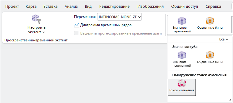

Тема Точки изменения Точки изменения отображает все бины пространство-время и выделяет бины в каждом местоположении, где обнаружена точка изменения.
Тема отображения Точки изменения, примененная к кубу пространство-время.

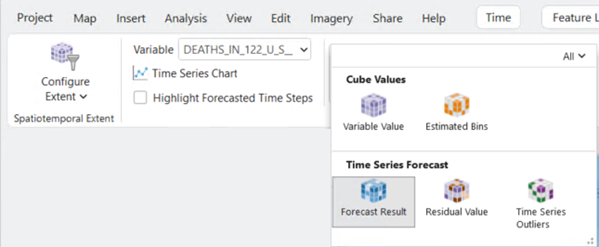

Прогноз временных рядов
Темы отображения в разделе Прогноз временных рядов позволяют визуализировать результаты прогнозирования с помощью инструментов из группы Прогнозирование временных рядов.
Раздел Прогноз временных рядов в галерее Тема

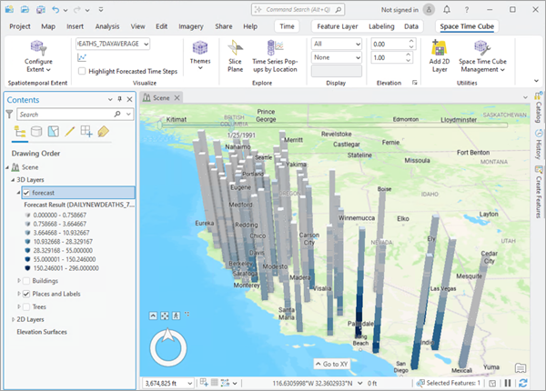

Результат прогноза

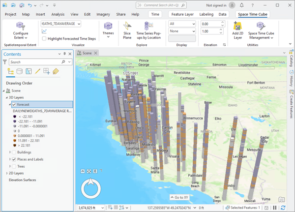

Тема Результат прогноза Результат прогноза отображает бины пространство-время, обозначенные прогнозируемыми значениями выбранной переменной.
Тема отображения Результат прогноза, примененная к кубу пространство-время.

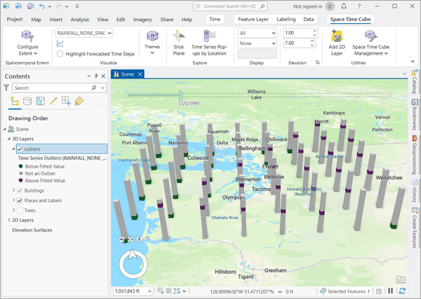

Тема Выбросы временных рядов Выбросы временных рядов отображает все бины пространство-время и выделяет бины выбросов в каждом местоположении во входном кубе пространство-время. Эта тема применима только к кубам пространство-время, которые выводятся инструментами из группы Прогнозирование временных рядов, и в которых значение параметра Опция Выброс задано как Определять выбросы.
Тема отображения Выбросы временных рядов, примененная к кубу пространство-время.

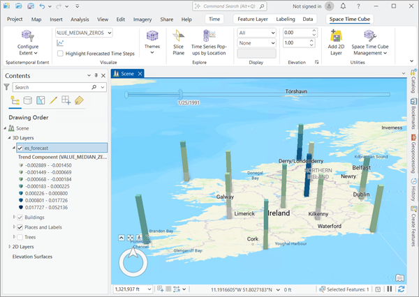

Компонент тренда
Тема Компонент тренда Компонент тренда отображает значение компонента уровня для каждого бина.
Тема отображения Компонент тренда, примененная к кубу пространство-время.

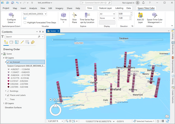

Сезонный компонент
Тема Сезонный компонент Сезонный компонент отображает значение сезонного компонента для каждого бина.
Тема отображения Сезонный компонент, примененная к кубу пространство-время.

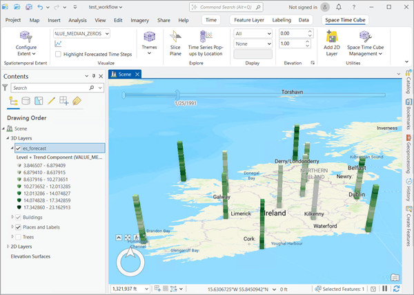

Компонент Уровень + Тренд
Тема Компонент Уровень + Тренд Компонент Уровень + Тренд отображает сумму значений компонентов уровня и тренда для каждого бина.
Тема отображения Компонент Уровень + Тренд, примененная к кубу пространство-время.
