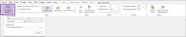

Настройка пространственно-временного экстента
По умолчанию будет отображен полный экстент слоя куба пространство-время. Пространственный экстент - это область, охватываемая всеми местоположениями. Временной экстент - это время от начала первого бина до окончания последнего бина. Однако вас может интересовать только определенный регион или промежуток времени. Например, куб пространство-время может содержать данные об осадках за 10 лет, собранные по всей территории Соединенных Штатов, однако вас интересуют только данные об осадках в Калифорнии за последние два года. Элемент управления Настроить экстент на ленте Куб пространство-время позволяет задать пространственный и временной экстент, который визуализируется в сцене.
Группа Пространственно-временной экстент на ленте Куб пространство-время
Примечание:
При настройке временного и пространственного экстента к кубу пространство-время применяется определяющий запрос. Это влияет только на визуализацию. Куб пространство-время не меняется.
Чтобы ограничить временной экстент, задайте время Начало и Окончание в параметре Временной экстент. Чтобы ограничить пространственный экстент, задайте параметр Область интереса. Будет отображено каждое местоположение куба пространство-время, которое пересекается со слоем области интереса. Если в слое выбран поднабор объектов, будут использоваться только эти объекты. Слой, заданный в качестве Области интереса, должен быть виден и отмечен на панели Содержание. Вы можете сбросить пространственный экстент, нажав на кнопку сброса. Как только вы нажмете кнопку Применить, временной и пространственный экстент слоя куба пространство-время обновится в сцене и в таблице атрибутов слоя. Временной экстент влияет на диаграмму, созданную с помощью элемента управления Диаграмма временных рядов. Он не влияет на всплывающие диаграммы, которые появляются при выборе элемента управления Всплывающие окна временных рядов по местоположению и щелчке по бину.
