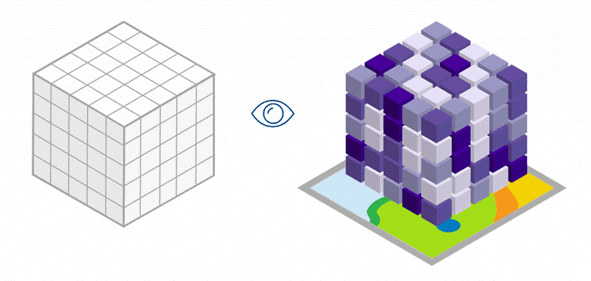

Создает слой куба пространство-время из куба пространство-время в формате netCDF, созданного с помощью инструмента из группы инструментов Создание куба пространство-время. Этот слой куба пространство-время содержит копию всех переменных и результатов анализа из исходного куба пространство-время и добавляется в активную сцену или карту.
В сцене выбор слоя куба пространство-время на панели Содержание активирует контекстную ленту слоя куба пространство-время, которая обеспечивает интерактивную визуализацию трехмерного представления куба пространство-время.
Иллюстрация
Иллюстрация инструмента Создать слой куба пространство-время
