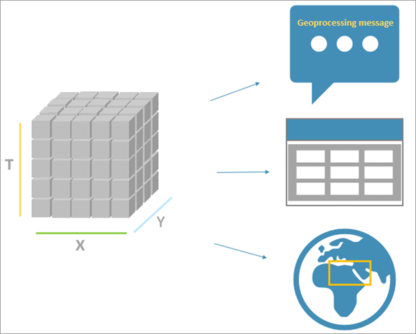

Суммирует содержание и характеристики в кубе Пространство-Время netCDF. Инструмент описывает временной и пространственный экстент куба пространство-время, переменные в кубе пространство-время, анализ, выполненный для каждой переменной и 2D и 3D темы отображения, доступные для каждой переменной.

Сообщения геообработки, описывающие характеристики и содержание куба пространство-время. Чтобы получить доступ к сообщениям, поместите курсор мыши над индикатором выполнения и щелкните всплывающую кнопку или разверните раздел сообщений в панели Геообработка. Сообщения включают следующую информацию:

Если для параметра Таблица выходных характеристик задано значение, инструмент создает таблицу, в которой будут приведены характеристики пространства и времени входного куба пространство-время. Значения в таблице характеристик также отображаются в сообщениях геообработки. Эти значения могут использоваться в ModelBuilder для создания рабочего процесса анализа пространства и времени.
Если для параметра Объекты выходного пространственного экстента указано значение, инструмент создаст класс полигональных объектов, содержащий прямоугольник, представляющий экстент входного куба пространство-время. Если куб пространство-время был создан при помощи инструмента Создать куб пространство-время из указанных местоположений, использующий одну точку, вместо полигонального будет создан класс точечных объектов. Если куб пространство-время был создан с применением шаблона куба, экстент будет соответствовать шаблону куба.
