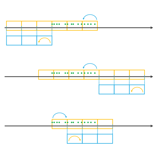

Выравнивание временного шага
При создании куба из указанных местоположений без агрегации времени, рекомендуется указать только Интервал временного шага, Выравнивание временного шага и Базовое время, чтобы быть уверенным, что в каждый бин попадает только одна запись. Проблема влияния времени не рассматривается.
Если вы не выполняете агрегацию и хотите использовать месячный временной интервал, а ваши данные попадают где-то между 1-м и 6-м числом месяца в соответствии с процедурой сбора, рекомендуется выбрать опцию Базовое время для Выравнивания временного шага и указать дату таким образом, чтобы 1 число месяца попадало в каждый интервал, как в направлении вперед, так и назад. Например, если у вас есть данные на 1/1, 2/3, 3/2, 4/1 и 5/3, выберите в качестве базового времени 1-е число любого месяца в вашем наборе данных, и тогда можно быть уверенным, что все данные будут включены в результирующий код.
При выполнении агрегации данных в кубе пространство-время, параметр Выравнивание временного шага очень важен, так как определяет точку начала и точку завершения агрегации. См. пример ниже:

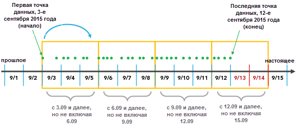

Пример данных для Выравнивания временного шага
Рисунок выше представляет данные за период с 3 сентября по 12 сентября 2015 года. На примере указанного набора данных мы изучим различные опции этого параметра.

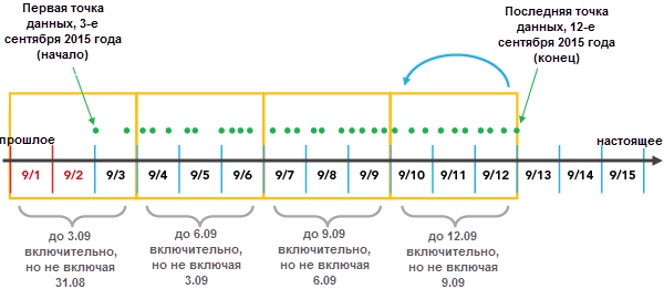

Конечное время
Если значение Конечное время для Выравнивания временного шага выбрано с Интервалом временного шага, равного трем дням, то биннинг будет начинаться с последней во времени точки данных с шагом назад в 3 дня до тех пор, пока все точки не попадут во временной шаг.
Агрегация с выравниванием в конечное время набора данных
В зависимости от выбранного Интервала временного шага, можно создать временной шаг в начале или в конце куба пространство-время, не имеющего данных за весь временной диапазон. В примере выше можно увидеть, что значения 9/1 и 9/2 включаются в первый временной шаг, даже если до значения 9/3 данные отсутствуют. Эти пустые дни являются частью временного шага, но не содержат связанных с ним данных. Это может отразиться на результатах, поскольку этот временный интервал будет содержать значительно меньшее число точек, чем другие, что является следствием схемы агрегации. В отчете показано, имеется ли временной сдвиг в первом или последнем интервале. В этом случае, два из трех дней первого шага не имеют данных, поэтому временной сдвиг будет равен 66%.
Опция Конечное время является опцией по умолчанию для Выравнивания временного шага, так как при проведении анализа важно учитывать в первую очередь недавние события, следовательно, предпочтительнее выполнять вычисление шага от конца к началу. В качестве альтернативы, чтобы избежать смещения во времени, можно предложить разбиение данных на равные интервалы с помощью Интервала временного шага, чтобы ни один из периодов не подвергался сдвигу. Это можно сделать, создав выборку данных и убрав часть набора точечных данных, выходящую за пределы временного периода, с которого вы бы хотели начать. В этом примере, выбор всех данных, кроме тех, которые имеют дату до 9/3, решит проблему. В отчете показан промежуток времени от первого и до последнего шагов, эта информация может быть использована для определения данных, которые следует убрать.
В процессе перемещения назад во времени последний бин точно совпал с первой точкой данных в начале, эта последняя точка данных не будет включена в данный бин. Это происходит потому, что выбрано значение Конечное время для Выравнивания временного шага каждый бин включает в себя последнюю дату данного бина, затем движется назад, но не включает в себя первую дату этого бина. В этом случае следует добавить дополнительный бин, чтобы включить и первую точку данных.
Начальное время
Если значение Начальное время для Выравнивания временного шага выбрано с Интервалом временного шага, равного трем дням, то биннинг будет начинаться с первой во времени точки данных с шагом в 3 дня до тех пор, пока последняя точка данных не попадет во временной шаг.
Агрегация с выравниванием в начальное время набора данных
Есть несколько моментов, которые важно учитывать. Со значением Начальное время для Выравнивания временного шага на основе выбранного Интервала временного шага возможно создать временной шаг на конце куба пространство-время, в котором отсутствуют данные за весь период времени. В примере выше можно увидеть, что значения 9/13 и 9/14 включаются в последний временной шаг, даже если до значения 9/12 данные отсутствуют. Эти пустые дни являются частью временного шага, но не содержат связанных с ним данных. Это может отразиться на результатах, поскольку этот временный интервал будет содержать значительно меньшее число точек, чем другие, что является следствием схемы агрегации. В отчете показано, имеется ли временной сдвиг в первом или последнем интервале. В этом случае, два из трех дней последнего шага не имеют данных, поэтому временной сдвиг будет равен 66%. Это особенно проблематично при выборе Начального времени для Выравнивания временного шага, поскольку это может негативно повлиять на анализ самых последних данных. В качестве решения можно предложить разбиение данных на равные интервалы с помощью Интервала временного шага, чтобы ни один из периодов не подвергался сдвигу. Это можно сделать, создав выборку данных и убрав часть набора точечных данных, выходящую за пределы временного периода, которым вы бы хотели закончить. В этом примере выбор всех данных, кроме тех, которые имеют дату 9/12 и следующие за ней, решит проблему. Вы можете также удалить 2 дня от начала набора данных, что может также привести к тому, что данные попадут ровно во временные шаги. В отчете показан промежуток времени от первого и до последнего шагов, эта информация может быть использована для определения данных, которые следует убрать.
В процессе перемещения вперед во времени последний временной шаг точно совпал с последней точкой данных в конце, эта последняя точка данных не будет включена в данный бин. Это происходит потому, что с Начальным временем для Выравнивания временного шага, каждый бин включает в себя первую дату, затем движется вперед, но не включает в себя последнюю дату этого бина. В этом случае следует добавить дополнительный бин, чтобы включить и последнюю точку данных.
Базовое время
Значение Базовое время для Выравнивания временного шага позволяет гарантировать, что начало или окончание одного из временных шагов в кубе помечено определенной датой.
Когда вы выбираете Базовое время, которое выходит за пределы экстента набора данных, в последней точке данных или в середине набора данных, оно будет считаться как последняя точка данных временного шага, а все остальные бины с обеих сторон будут создаваться с использованием Выравнивания временного шага до тех пор, пока не будут охвачены все данные, как показано ниже.
Использование базового времени с выравниванием конечного времени
Когда вы выбираете Базовое время, которое попадает во временной интервал перед экстентом набора данных или в первой точке данных, оно будет обрабатываться как первая точка данных временного шага, а все остальные временные шаги с обоих сторон будут создаваться с использованием значения Начальное время для Выравнивания временного шага до тех пор, пока не будут охвачены все данные, как показано ниже.
Использование базового времени с выравниванием начального времени
Выбор Базового времени до или после экстента данных может привести к созданию пустых или частично пустых бинов, что повлияет на результаты анализа.
