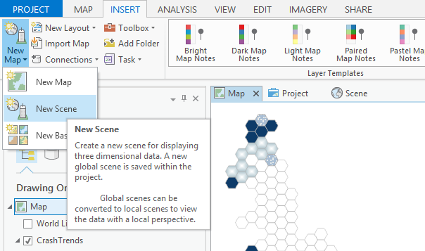

  1. После запуска инструмента Анализ возникновения горячих точек или Анализ локальных выбросов (в этом примере будут использоваться результаты работы инструмента Анализ возникновения горячих точек) вставьте Новую сцену.
    Вставить новую сцену

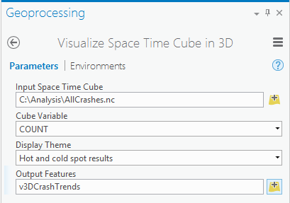

  2. В виде Сцены запустите инструмент Визуализация куба Пространство-Время в 3D (либо используйте Надстройку Space Time Cube Explorer), укажите существующий куб .nc с результатами анализа на диске.
    инструмент

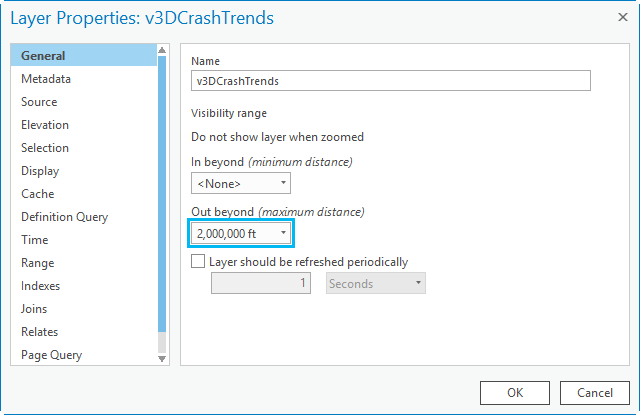

    Вам может понадобиться увеличить или даже удалить Диапазон видимости, щелкнув правой кнопкой слой на панели Содержание и выбрав Свойства для открытия окна Свойства слоя.
    Увеличить значение Диапазон видимости

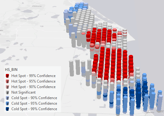

    Ваши результаты в 3D должны выглядеть примерно так:
    Визуализация куба пространство-время в 3D

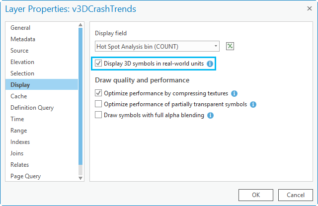

  4. Щелкните правой кнопкой слой на панели Содержание, выберите Свойства и щелкните Отобразить. Поставьте отметку Отображать 3D-символы в единицах реального мира. Для Поля отображения выберите Бин анализа горячих точек (COUNT). Инструмент Слой 3D в класс объектов (шаг 6) не будет работать, если ваш слой не будет использовать реальные координаты.

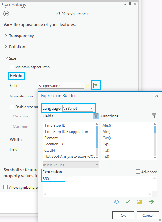

  5. Щелкните правой кнопкой мыши слой и выберите Символы. На основной панели Символы (с Уникальными значениями вверху ниспадающего списка) щелкните кнопку меню и выберите Изменение символов по атрибуту. Разверните при необходимости Размер. Снимите отметку Сохранять пропорции. Опции Высота и Ширина определяют высоту и ширину каждого бина. Для оптимизации визуализации вашего куба эти значения можно уточнить. В этом примере использовалось значение Высоты, равное 330, и значение Ширины, равное 1800, но вы можете попытаться найти оптимальные значения для своих данных. (Щелкните кнопку выражения справа от полей Высота и Ширина, чтобы ввести выражение). Эти значения будут зависеть от размера вашего куба Пространство-время и числа представляемых им временных срезов. Вы захотите убедиться в том, что в настройках остается небольшой вертикальный зазор между пространственно-временными бинами.
    Задание выражений символов Высота и Ширина

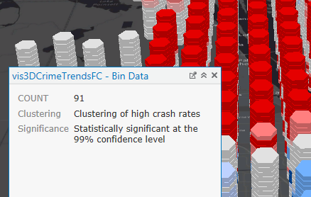

  7. Для настройки всплывающих окон сначала создайте поля, которые вы хотите отобразить в классе объектов, созданном в шаге 6 (v3DCrashTrendsFC), например, поля Clustering и Significance.
  8. Щелкните правой кнопкой только что созданный вами класс объектов и выберите Настроить всплывающие окна. Здесь был изменен заголовок на Bin Data и задано отображение только полей количества, кластеризации и значения.Настроить всплывающие окна
    Настройка всплывающих окон
