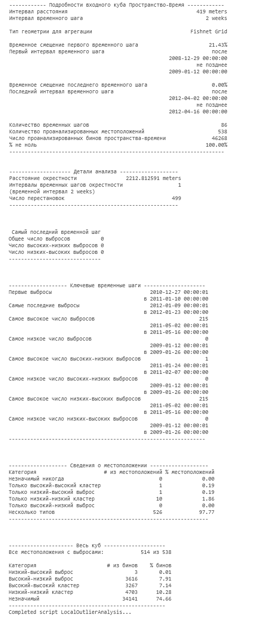

Дополнительно сообщения, в которых суммируются результаты анализа, отображаются в нижней части панели Геообработка во время выполнения инструмента. Можно получить доступ к сообщениям, переместив курсор мыши на индикатор выполнения, щелкнув всплывшую кнопку или развернув раздел сообщений на панели Геообработка. Вы можете получить доступ к сообщениям для выполненного ранее инструмента из панели История геообработки.
В этих сообщениях содержится такая информация о значении параметра Входной куб Пространство-Время, как временной интервал, временное смещение и число проанализированных бинов и местоположений. Также в сообщениях содержатся важные сведения о выбросах, произошедших в последнем временном шаге, а также сводная информация ключевых временных шагов, которая может представлять большой интерес. Например, если в задачу входит нахождение неэффективных областей на территории продаж, при изучении выбросов LH эти сообщения позволят определить ключевой временной шаг, в котором находится наибольшее число LH выбросов.
Пример сообщений инструмента Анализ локальных выбросов
