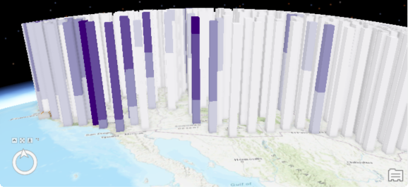

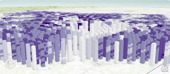

С опцией Значение отображаются необработанные числовые значения Переменной куба для каждого бина в кубе Пространство-Время. Это может быть важно для визуализации, если вы выбрали агрегировать точки в бины или временную агрегацию по местоположениям в процессе создания куба. Пример приведен ниже.
Выходной результат использования темы отображения - Значение в инструменте Визуализация куба Пространство-Время в 3D

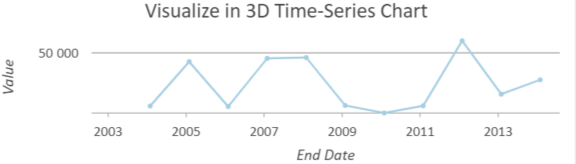

Также создается диаграмма, отображающая Значения по времени для всего куба пространство-время. Пример приведен ниже.
Выходная диаграмма темы отображения Значения в инструменте Визуализация куба Пространство-Время в 3D

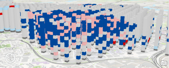

Результаты анализа горячих и холодных точек

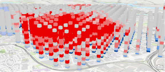

Результаты анализа горячих и холодных точек показывают статистическое значение каждого бина в пространственно-временном анализе горячих точек, выполненном с помощью Анализа возникновения горячих точек. Инструмент рассчитывает статистический показатель Getis-Ord Gi* для каждого бина на основании окрестности, определяемой при запуске инструмента. Результаты анализа возникновения горячих точек в 2D идентифицируют тренды в результирующих данных. Пример приведен ниже.
Использование темы отображения результатов анализа горячих и холодных точек в инструменте Визуализация куба Пространство-Время в 3D

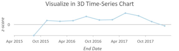

Также создается диаграмма с z-оценками по времени для всего куба. Пример приведен ниже.
Выходная диаграмма с темой отображения результатов анализа горячих и холодных точек при использовании визуализации куба Пространство-Время в 3D

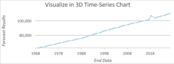

Опция также включает создание диаграммы, отображающей Результаты прогнозирования по времени для всего куба. Пример приведен ниже.
Использование Темы отображения результатов прогнозирования в инструменте Визуализация куба Пространство-Время в 3D

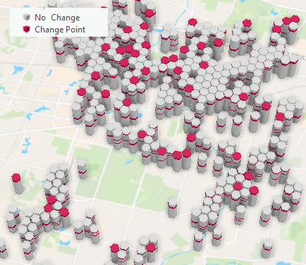

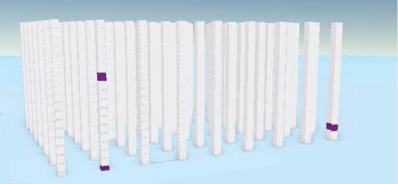

Точки изменения временных рядов

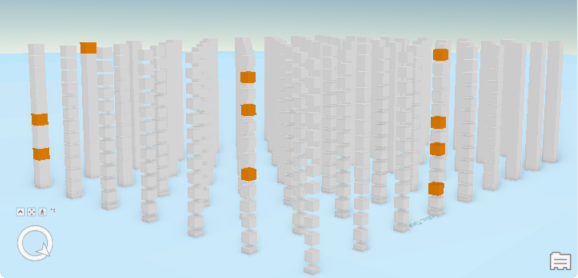

Опция Точки изменения временных рядов отображает обнаруженные точки изменения в 3D. Временные шаги, обнаруженные как точки изменения, отображаются фиолетовым цветом и помечены как Точка изменения, а временные шаги, не обнаруженные как точки изменения, отображаются светло-серым цветом и помечены как Без изменений. Пример приведен ниже. Выходные данные будут содержать поля, указывающие, является ли каждый временной шаг изменением точек с оценками среднего или среднеквадратического отклонения для текущего и предыдущего временных шагов.
Выходные данные темы отображения точек изменения временных рядов в инструменте Визуализация куба Пространство-Время в 3D

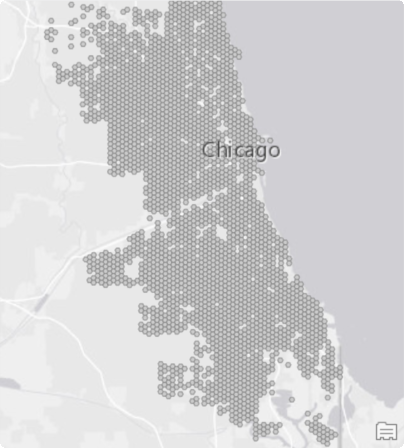

Местоположения с данными
Опция Местоположения с данными позволяет увидеть все местоположения, содержащие данные для выбранной Переменной куба, и не показывать местоположения в областях, где отсутствуют агрегированные точки. Эта опция всегда доступна для каждого куба, созданного по агрегации точек. Пример приведен ниже.
Результат использования темы отображения Местоположения с данными в инструменте Визуализация куба Пространство-Время в 2D.

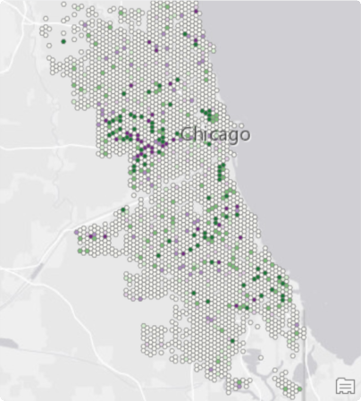

Опция Тренды показывает области, в которых значения в кубе пространство-время увеличиваются или уменьшаются с течением времени. Эти тренды вычисляются с использованием статистики Манна-Кендалла, запускаемой для указанной Переменной куба в каждом местоположении. Пример приведен ниже.
Результат использования темы отображения Тренды с данными в инструменте Визуализация куба Пространство-Время в 2D.

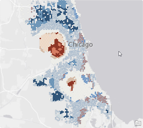

Тренды горячих и холодных точек
Опция Трендов горячих и холодных точек показывает области, в которых z-оценки в каждом местоположении увеличиваются или уменьшаются с течением времени. Эти результаты вычисляются с использованием статистики Манна-Кендалла, запускаемой для z-оценок для указанной Переменной куба в каждом положении. Пример приведен ниже.
Использование Темы отображения трендов анализа горячих и холодных точек в инструменте Визуализация куба Пространство-Время в 2D

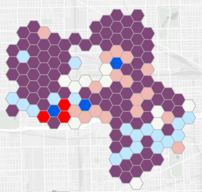

Результаты анализа локальных выбросов
Опция Результаты локальных выбросов позволяет воспроизвести и отобразить значения, рассчитанные инструментом Анализ локальных выбросов. Результаты указывают на значимые кластеры и выбросы в кубе пространство-время по бинам, и определяется категория каждого местоположения по результатам по времени. Пример приведен ниже.
Использование темы отображения анализа локальных и выбросов в инструменте Визуализация куба Пространство-Время в 3D

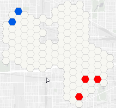

Опция Локальный выброс в последний период времени показывает все местоположения, где выбросы были зафиксированы в последние временные отрезки. Пример приведен ниже.
Использование темы отображения Локальных выбросов в последний период времени в инструменте Визуализация куба Пространство-Время в 2D

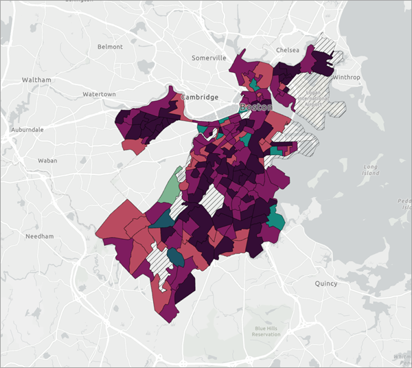

Опция Местоположения, исключенные из анализа отображает местоположения, не соответствующие требованиям оценки для конкретного анализа. Пример приведен ниже.

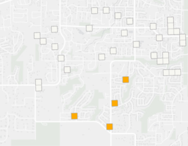

Результат использования темы отображения Местоположения, исключенные из анализа, в инструменте Визуализация куба Пространство-Время в 2D.

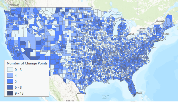

Опция Точки изменения временных рядов отображает количество точек изменения, обнаруженных в каждом местоположении. Пример приведен ниже.
Выходные данные темы отображения точек изменения временных рядов в инструменте Визуализация куба Пространство-Время в 2D

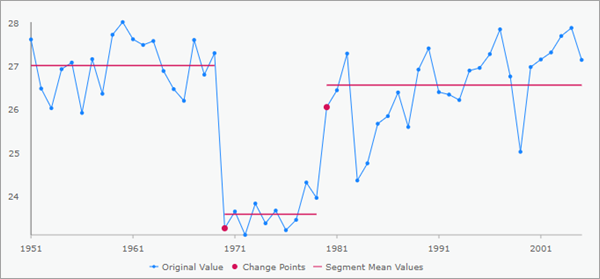

Выходные объекты включали всплывающие диаграммы, отображающие исходный временной ряд с оранжевыми кругами, представляющими точки изменения, и пунктирными зелеными линиями, указывающими средние значения сегмента. Пример приведен ниже.

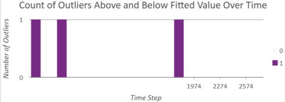

Опция Результаты выбросов временных рядов отображает результаты параметра Опция выбросов в инструментах Прогнозирования временных рядов для указанной Переменной куба. Показываются местоположения, содержащие бины пространство-время, которые учитываются временными выбросами для Переменной куба, по которой выполняется анализ. Выбросы временных рядов - это значения, которые существенно отличаются от закономерностей и тенденций других значений во временных рядах, или указывают на ошибки ввода данных. Даже небольшое количество выбросов во временном ряду местоположения может снизить точность и надежность прогнозов. Местоположения с выбросами, особенно в начале или в конце временного ряда, могут приводить к неверным прогнозам. Такие местоположения помогают определить, насколько можно доверять прогнозируемым значениям для каждого местоположения.
Опция Результаты выбросов временных рядов также создает линейчатую диаграмму, показывающую число временных выбросов в каждом временном шаге. Пример приведен ниже.
Использование темы отображения результатов выбросов временных рядов в инструменте Визуализация куба Пространство-Время в 2D

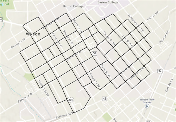

Опция Контуры показывает контуры всех местоположений выбранной переменной. Слой игнорирует маски и отображает полный пространственный экстент переменной. Это опция доступна для всех кубов пространство-время. Пример приведен ниже.
Результат использования темы отображения Контуры в инструменте Визуализация куба Пространство-Время в 2D
