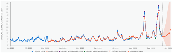

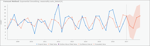

Всплывающие диаграммы
Если щелкнуть выходной объект на карте, на панели Всплывающие окна появится всплывающая диаграмма, на которой отображаются временные ряды и прогнозная модель с выявленными выбросами, отображаемыми в виде больших точек. На следующем изображении показан временной ряд объекта, в котором был обнаружен один выброс:
Всплывающая диаграмма выбросов временных рядов
На всплывающей диаграмме отображаются временные ряды с выявленными выбросами.

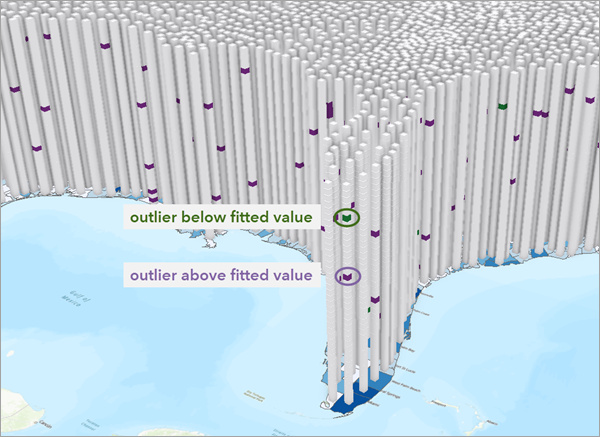

Выходные 3D-объекты отображают местоположения и время выявленных выбросов в 3D-сцене. Любой бин пространство-время, значение которого определяется как выброс временного ряда, помечается как Выше подобранного значения или Ниже подобранного значения, в зависимости от того, находится ли значение выше или ниже подобранных значений прогнозной модели. Выбросы выше подобранного значения отображаются фиолетовым цветом, а выбросы ниже подобранного значения - зеленым. Бины пространство-время, не идентифицированные как выбросы, помечаются как Не выброс и отображаются светло-серым цветом.
3D-объекты, отображающие выбросы выше и ниже подобранных значений
Выбросы выше и ниже подобранных значений показываются в 3D-объектах.

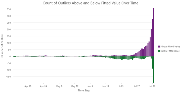

3D-объекты также включают две диаграммы. Диаграмма Визуализировать в 3D временном ряду отображает линейный график среднего значения временного ряда по временным шагам куба пространство-время. Эта диаграмма также создается с помощью опции Результаты прогноза параметра Темы отображения и не содержит информацию, связанную с обнаружением выбросов.
Вторая диаграмма - это диаграмма Количество выбросов выше или ниже подобранных значений с течением времени. Эта диаграмма представляет собой стековую линейчатую диаграмму, отображающую общее количество выбросов выше и ниже подобранного значения на каждом временном шаге куба пространство-время. Это позволяет идентифицировать важные даты, когда произошло много выбросов, и вы можете увидеть, были ли значения в эти даты необычно высокими или низкими.
Линейная диаграмма выбросов выше и ниже подобранных значений
Стековая линейчатая диаграмма показывает количество выбросов выше или ниже подобранных значений с течением времени.

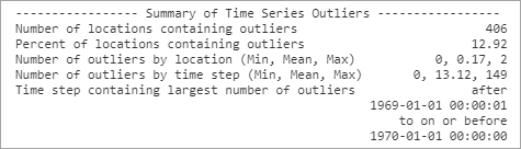

Сообщения геообработки включают раздел Краткая информация о выбросах временных рядов. Первая часть этого раздела показывает количество и процент местоположений, содержащих хотя бы один выброс. Это позволяет быстро понять, насколько хорошо прогнозная модель соответствует временному ряду в целом. Вторая часть отображает сводную статистику количества выбросов (минимальное, среднее и максимальное значения) для каждого местоположения и для каждого временного шага. Это позволяет изучить, как часто возникают выбросы в отдельных местоположениях и ​​на отдельных временных шагах. В этом разделе также отображается временной шаг, содержащий наибольшее количество выбросов. Вы можете использовать это, чтобы определить важные даты, когда произошло много выбросов.
Сообщения, суммирующие выявленные выбросы
Суммированные данные о выявленных выбросах отображаются в сообщениях геообработки.

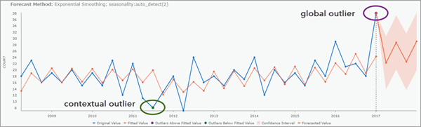

Однако значения не обязательно должны быть одними из самых больших или самых маленьких во временном ряду, чтобы их можно было определить, как выбросы. Некоторые выбросы идентифицируются на основе контекста, имея значительно более высокое или более низкое значение, чем ожидается, исходя из закономерностей и трендов временного ряда. Прогнозная модель включает в себя эти закономерности и тренды и это служит основанием для выявления контекстных выбросов. Например, рассмотрим временной ряд среднегодовой температуры. Поскольку средние температуры увеличились за последние несколько десятилетий, подобранная прогнозная модель температуры также увеличивается со временем, чтобы отразить это повышение. Это означает, что значение температуры, которое будет считаться типичным, а не выбросом в 1950 году, скорее всего, будет считаться выбросом, если такая же температура произойдет в 2020 году. Другими словами, типичная температура 1950 года будет считаться низкой по стандартам 2020 года.
На диаграмме ниже показан временной ряд как с контекстным выбросом, так и с глобальным выбросом. Значение контекстного выброса не является наименьшим во временном ряду, но оно было идентифицировано как выброс с низким значением, поскольку находится ниже всего относительно оранжевой прогнозной модели.
Контекстные и глобальные выбросы временных рядов

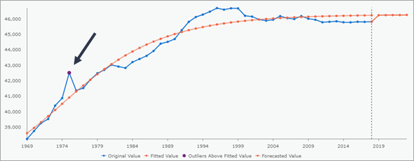

Идентификация значений как выбросов также зависит от того, насколько хорошо прогнозная модель соответствует временному ряду. Если прогнозная модель в целом соответствует данным временных рядов, значения, которые даже незначительно отклоняются от прогнозной модели, все равно могут быть идентифицированы как выбросы. Точно так же, если прогнозная модель не соответствует данным временного ряда, даже большие отклонения от прогнозной модели могут быть не идентифицированы как выбросы.
На диаграмме ниже показано несколько значений, определенных как выбросы. Эти значения не сильно отличаются от оранжевой прогнозной модели, но их отклонение намного больше, чем у остальных значений временного ряда.
Выбросы по подобранной модели
