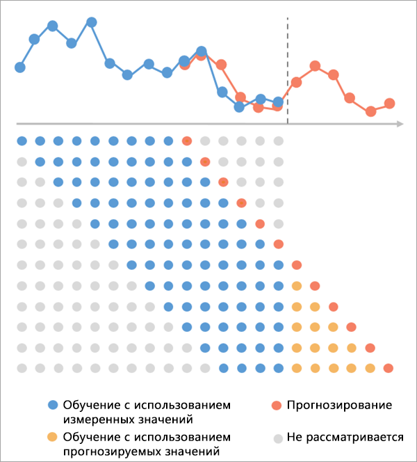

Иллюстрация
Иллюстрация инструмента Прогноз на основе леса
Показано прогнозирование временных рядов с помощью инструмента Прогноз на основе леса.
