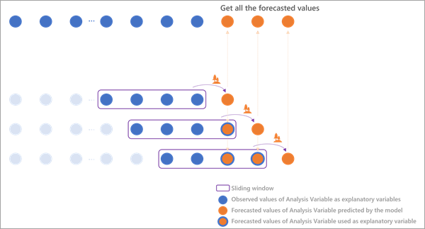

Прогнозирование с использованием временных окон
Прогнозы создаются с использованием временных окон.

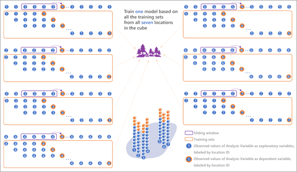

На следующем рисунке показан пример построения одной модели для всего куда с семью локациями:
Масштаб модели всего куба
Строится единая модель на основе всех местоположений в качестве обучающих данных.

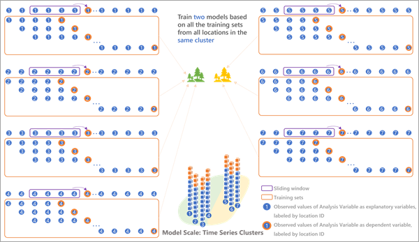

На следующем рисунке показан пример построения отдельных моделей для каждого из двух кластеров временных рядов:
Масштаб модели кластера временных рядов
Для каждого кластера временных рядов строится отдельная модель.

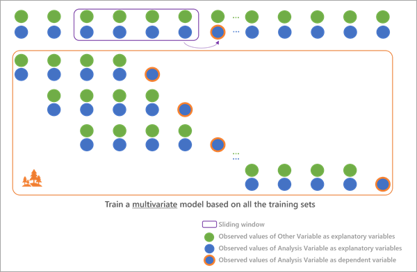

Многовариантная прогнозная модель
Прогнозная модель леса обучается с использованием нескольких переменных.

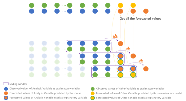

При прогнозировании на новые временные шаги каждая связанная переменная прогнозируется с использованием одномерного прогноза на основе леса, и эти прогнозируемые значения используются в качестве независимых переменных при прогнозировании будущих значений переменной анализа. Результаты всех прогнозов (переменной анализа и всех независимых переменных) хранятся в выходном кубе пространство-время.
Многовариантное прогнозирование с использованием временных окон
Многовариантные прогнозы создаются с использованием временных окон.

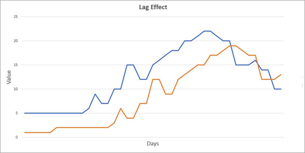

Вы также можете использовать Прогноз на основе леса для оценки и визуализации эффектов лагов между переменной анализа и другими переменными. Эффект лага возникает, когда существует задержка между изменением другой переменной и изменением переменной анализа, и он присутствует во многих ситуациях, связанных с временными рядами нескольких переменных. Например, расходы на рекламу часто оказывают запаздывающий эффект на доход от продаж, потому что людям нужно время, чтобы увидеть рекламу, прежде чем принять решение о покупке. В предыдущем примере обращений в отделения неотложной помощи по поводу астмы и изменения уровня загрязнения также может быть задержка между повышением уровня загрязнения и увеличением числа обращений, поскольку нужно некоторое время, чтобы негативные последствия для здоровья накопились достаточно сильно, чтобы потребовать неотложной помощи.
На следующем изображении показан эффект лага, когда изменения значения синего временного ряда отстают на четыре дня от оранжевой линии:
Эффект лага между двумя переменными

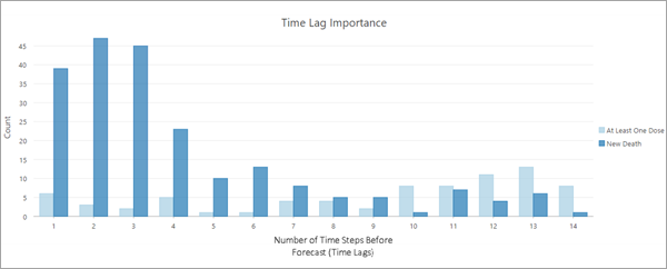

Когда существует лаг между любыми независимыми переменными и переменной анализа, вы можете получить больше информации о переменной анализа, посмотрев назад во времени по длине лага. Например, если существует двухнедельный лаг между расходами на рекламу и доходом от продаж, при прогнозировании дохода от продаж на любой конкретный день более информативным будет посмотреть на расходы на рекламу за две недели до этого по сравнению с суммой, потраченной за последние несколько дней.
Модель на основе леса может обнаруживать и использовать эффект лага между переменными, потому что скользящее временное окно всегда прогнозирует временной шаг сразу после него. Последнее значение во временном окне всегда представляет один временной шаг до прогноза; предпоследний временной шаг во временном окне всегда оказывается на два временных шага до прогноза; и так далее. Поскольку временное окно сдвигается, каждая независимая переменная представлена как отдельный фактор для каждого временного шага в пределах временного окна, что позволяет сравнивать различные объясняющие переменные с разными лагами и определять, какие из них наиболее важны для прогнозирования. Подробнее см. Как работает Классификация на основе леса и регрессия, а также Регрессия с бустингом.

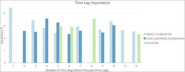

Например, на приведенной ниже диаграмме показаны важные переменные с лагом по времени по отдельным странам для прогнозирования новых ежедневных смертей от коронавирусной болезни 2019 (COVID-19) в начале 2021 года. Модель учитывает количество людей, получающих вакцину каждый день, в качестве независимой переменной. Значения оси x относятся к каждому временному шагу в пределах временного окна, и это изображение имеет 14 значений, потому что оно использовало временное окно в 14 дней. Значения оси x представляют количество временных шагов до прогноза, поэтому они возвращаются во времени при перемещении слева направо по диаграмме. Крайнее левое значение 1 означает, что событие произошло за один день до прогноза, что соответствует последнему временному шагу во временном окне. Точно так же крайнее правое значение 14 представляет 14 дней до прогноза, что соответствует первому временному шагу 14-дневного временного окна. Для каждого временного шага светло- и темно-синие столбцы представляют количество мест, в которых этот фактор был определен как один из наиболее важных факторов при прогнозировании новых ежедневных смертей от COVID-19, поэтому чем больше количество, тем важнее общий фактор между местоположениями. Темно-синие столбцы представляют переменную анализа, новые случаи смерти от COVID-19, а столбцы являются самыми высокими в первые три-четыре временных лага, что указывает на то, что количество смертей за предыдущие три-четыре дня является наиболее предсказуемым для смертей в следующие день. Хотя эти данные и не демонстрируют этого, переменная может запаздывать сама по себе, например, с циклическими переменными, такими как температура, где просмотр на 24 часа назад более предсказуем, чем просмотр на 2 часа назад из-за дневных и ночных циклов. Голубые столбцы представляют количество новых вакцин, введенных в день, а самые высокие светло-голубые столбцы появляются через 10–14 дней назад во временном окне (крайние правые столбцы), указывая на то, что увеличение или уменьшение количества вакцин влияет на количество смертей от 10 до 14 дней в будущем. Это отставание от 10 до 14 дней соответствует времени, необходимому для развития пикового иммунитета после вакцинации.
Диаграмма важности временного лага
Отображены факторы, важные для прогнозирования новых ежедневных смертей от COVID-19. Смертность за последние три-четыре дня является наиболее вероятным показателем новых смертей. Количество новых вакцин, введенных за 10–14 дней в прошлом, является наиболее вероятным показателем новых смертей.
Диаграмма важности лага включена в выходную таблицу, созданную дополнительным параметром Выходная таблица значимости.
Для масштаба модели Отдельное местоположение в таблице содержатся строки для каждой важной переменной в каждой локации. Количество факторов, значимых для каждого местоположения, зависит от значения параметра Порог значимости. Например, если используется значение 15, верхние 15 процентов факторов в каждом местоположении будут включены в таблицу и диаграмму. Значением по умолчанию является 10. Чтобы создать таблицу и диаграмму, вы должны включить хотя бы одну другую переменную в параметр Другие переменные. Число временных лагов в таблице и диаграмме равно значению параметра Окно временного шага, поэтому временное окно должно быть шире любого отложенного эффекта, который вы хотите захватить. Например, временное окно в одну неделю не сможет уловить эффект лага для вакцин на количество смертей от COVID-19.
Для масштаба модели Весь куб для создания таблицы или диаграммы не обязательно указывать другие переменные, а y-ось диаграммы представляет собой сырой процент важность (а не число местоположений, превышающее порог), поскольку для всех локаций используется одинаковая модель прогноза. На следующем рисунке показана диаграмма Важность временного лага для анализа всего куба с двенадцатью временными лагами и тремя переменными:

Для масштаба модели Кластер временных рядов диаграмма создается только, если другие переменные не указаны, а диаграмма будет показывать сетку графиков, разделенных кластером. На следующем изображении показана Важность временного лага для трех кластеров временных рядов:
Диаграмма важности временного лага кластера временных рядов

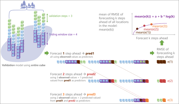

Построение доверительных интервалов
Если хотя бы два временных шага исключены из проверки, то инструмент создает 90 процентные доверительные интервалы для каждого прогнозируемого временного шага, представленного в виде полей выходных объектов и отображаемого во всплывающих диаграммах, подробная информация о которых приведена в разделе Выходные данные инструмента. Инструмент строит доверительные интервалы путем оценки стандартной ошибки для каждого прогнозируемого значения и создания доверительных границ в размере 1,645 стандартной ошибки выше и ниже прогнозируемого значения.
Инструмент выполняет следующие вычисления для оценки стандартных ошибок:
  1. Вычислите RMSE проверки для прогнозов на один шаг вперед с помощью временных окон размера T для прогнозирования временных рядов, исключенных для проверки. RMSE проверки на один шаг вперед можно вычислить только с помощью временных окон, которые не использовались для обучения прогнозной модели и у которых есть хотя бы один временной шаг после окна, которое нужно спрогнозировать. Первое временное окно - это финальные временные шаги T перед исключенными временными шагам, оно прогнозирует первый исключенный временной шаг. Второе временное окно - это финальные временные шаги (T-1) и первый исключенный временной шаг (это значение возвращается, чтобы его можно было использовать для вычисления RMSE), оно прогнозирует второй исключенный временной шаг. Последнее временное окно предсказывает финальные исключенные временные шаги с помощью предыдущего временного шага T (возвращенного в набор данных). Для отдельного масштаба модели местоположения прогноз на один шаг вперед вычисляет RMSE с помощью Mзначений дляM временных шагов, удержанных для проверки. Для всего куба или масштабов модели кластера временных рядов каждое местоположение в группе содержит значения M для вычисления RMSE на один шаг вперед.
  2. Вычисление прогнозов RMSE проверки на два шага вперед также использует временные окна в пределах исключенных временных шагов. Каждое окно использует прогнозируемое значение из шага 1, как финальный временной шаг для прогнозирования следующего исключенного временного шага. Для прогнозов на два шага вперед у каждого местоположения есть значения (M-1) для вычисления RMSE на два шага вперед.
  3. Вычислите RMSE проверки для прогнозов на K шагов вперед, вплоть до K=M. Каждое местоположение использует спрогнозированные значения из вычислений (K-1) RMSE-шагов вперед и содержит значения (M-K+1) в вычислении RMSE. Финальное вычисление RMSE M-шагов вперед использует по одному значению на местоположение.
  4. Подгоните регрессионную модель, прогнозирующую среднюю RMSE K-шагов вперед для местоположений в группе (или отдельного местоположения), используя log(K) в качестве независимой переменной. Используйте эту модель для оценки стандартных ошибок для всех будущих временных шагов (всех значений K), включая первые прогнозированные значения M.
На следующем рисунке показан процесс для анализа куба целиком с тремя временными шагами (M=3), удержанными для проверки, и временного окна для четырех временных шагов (T=4).
Доверительные интервалы
Доверительные интервалы оцениваются для прогнозов всего куба.

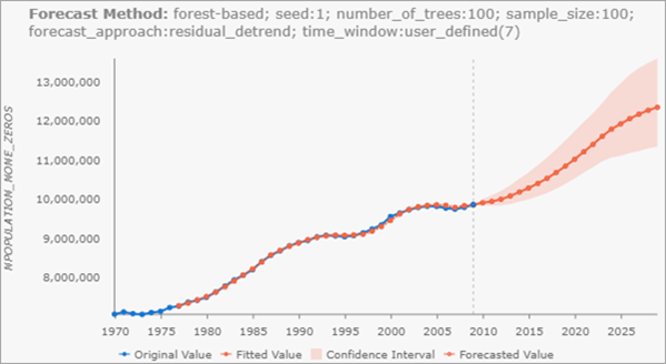

Диаграмма во всплывающем окне Прогноз на основе леса
Всплывающая диаграмма отображает исходные значения, подходящие значения, прогнозируемые значения и доверительные интервалы.
