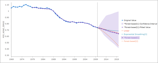

Иллюстрация
Иллюстрация инструмента Оценка прогнозов по местоположению
В легенде показаны несколько прогнозов, самый точный из которых подсвечивается.
