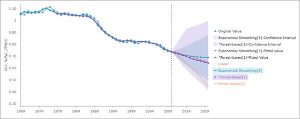

Всплывающая диаграммы для всех методов прогноза
На всплывающей диаграмме отображаются прогнозы всех методов.
Вы можете щелкнуть любой другой метод в легенде, чтобы отобразить его соответствующие значения и доверительный интервал (если он поддерживается). На следующем рисунке показана та же диаграмма после выбора метода экспоненциального сглаживания:
Всплывающая диаграммы двух методов прогноза
На всплывающей диаграмме отображаются доверительные интервалы двух методов прогнозирования.

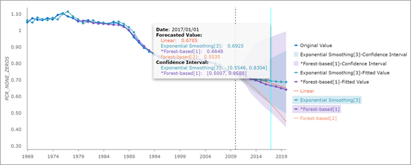

При наведении указателя мыши на всплывающее окно создается интерактивный бегунок времени (вертикальная голубая линия), который отображает все значения диаграммы на этом временном шаге:
Бегунок времени, отображающий все значения диаграммы
Бегунок времени отображает все значения диаграммы на этом временном шаге.
