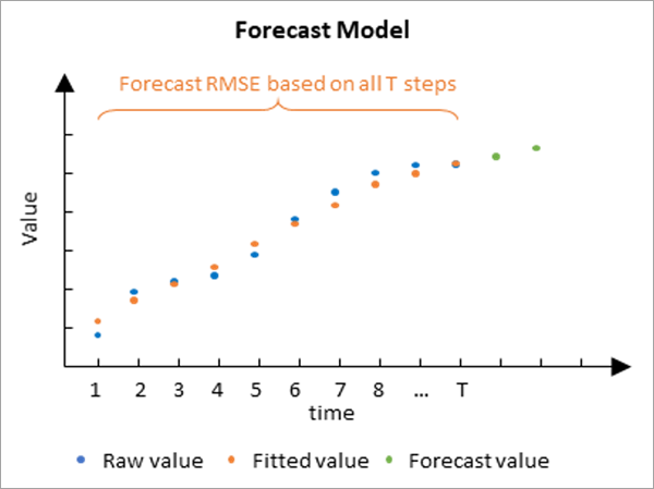

Модель прогнозирования
Модель прогнозирования строится путем экспоненциального сглаживания значений временного ряда в каждом местоположении куба пространства-времени. Затем эта модель используется для прогнозирования будущих временных шагов. Подгонка модели экспоненциального сглаживания к каждому временному ряду измеряется среднеквадратичной ошибкой прогноза (RMSE), которая равна квадратному корню из среднего квадрата разницы между моделью экспоненциального сглаживания и значениями временного ряда.
, где T – количество временных шагов, ct – подогнанное значение из экспоненциального сглаживания, а rt – необработанное значение временного ряда во времени t.
На следующем изображении показаны необработанные значения временного ряда и модель экспоненциального сглаживания, подогнанные к временному ряду, а также прогнозы для двух будущих временных шагов. RMSE прогноза показывает, насколько подогнанные значения из модели отличаются от необработанных значений временного ряда.
Модель прогнозирования для Прогноза экспоненциального сглаживания
RMSE прогноза только измеряет, насколько хорошо модель экспоненциального сглаживания соответствует необработанным значениям временного ряда. Он не измеряет, насколько хорошо модель прогноза реально прогнозирует будущие значения. Обычно модели близко соответствуют временным рядам, но не дают точных прогнозов при экстраполяции. Эта проблема решается с помощью модели проверки.

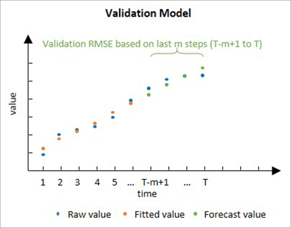

Модель проверки
Модель проверки используется для определения, насколько хорошо модель прогноза может предсказывать будущие значения для каждого временного ряда. Она строится путем исключения некоторых из последних временных шагов каждого временного ряда и подгонки модели экспоненциального сглаживания к данным, которые не были исключены. Затем эта модель используется для прогнозирования значений данных, которые были удержаны, а прогнозные значения сравниваются с необработанными значениями, которые были скрыты. По умолчанию 10 процентов временных шагов удерживаются для проверки, но это число можно изменить с помощью параметра Число временных шагов, исключаемых для проверки. Число исключаемых временных шагов не может превышать 25 процентов от общего числа временных шагов, и проверка не выполняется, если указано значение 0. Точность прогнозов измеряется путем вычисления статистики Проверяемое значение ошибки RMSE, которая равна квадратному корню из средней квадратной разницы между прогнозом и сырыми значениям для исключенных временных шагов.
, где T равно числу временных шагов, m - число временных шагов, удержанных для проверки, ct - значение, прогнозируемое из первых T-m временных шагов, а rt - это необработанное значение во временных рядах, удержанных для проверки в момент времени t.
На следующем изображении показана модель экспоненциального сглаживания, подогнанная к первой половине временного ряда и использовавшаяся для прогнозирования второй половины временного ряда. Проверяемое значение ошибки RMSE измеряет, насколько прогнозируемые значения отличаются от сырых значений для удержанных временных шагов.
Модель проверки для Прогноза экспоненциального сглаживания
Модель проверки важна, потому что она может напрямую сравнивать прогнозные значения с необработанными значениями, чтобы измерить, насколько хорошо модель экспоненциального сглаживания может прогнозировать. Хотя она и не используется непосредственно для прогноза, она используется для обоснования модель прогноза.

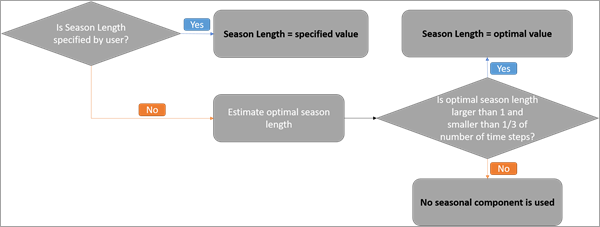

Если вы знаете количество временных шагов, которые соответствуют одному сезону в ваших данных, вы можете указать его в параметре Длина сезона и это значение будет использоваться каждым местоположением в кубе пространства-времени. Если вы не знаете продолжительность сезона, или если эта продолжительность отличается для разных местоположений, значение параметра можно оставить пустым, и оптимальная продолжительность будет определена с помощью функции спектральной плотности для каждого местоположения. Подробную информацию об этой функции см. в разделе Дополнительные ресурсы.
Для отдельного местоположения, если оптимальная длительность сезона, определенная с помощью спектрального анализа, больше одного временного шага и меньше одной трети от числа временных шагов в местоположении, продолжительность сезона устанавливается на это оптимальное значение. В противном случае местоположение не использует сезонный компонент. Длительность сезона, используемая в местоположении, сохраняется в поле Длительность сезона выходных объектов. Если сезонный компонент не используется, значение в этом поле равно 1. Этот рабочий процесс представлен на следующем рисунке:
Определение параметра Длительность сезона.
Длительность сезона может быть указана или оценена для каждого местоположения.

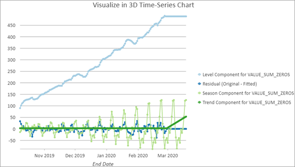

Визуализация компонентов
Вы можете визуализировать компоненты вашей модели экспоненциального сглаживания, создав выходной куб пространство-время. Используйте этот куб в инструменте Создать слой куба пространства-времени, чтобы создать слой куба пространства-времени. На ленте куба пространства-времени установите параметр Тема отображения на опцию Прогноз результатов. Для выходных объектов создается диаграмма, и различные компоненты модели экспоненциального сглаживания можно включать и выключать на панели Свойства диаграммы. Когда эти компоненты добавляются вместе, они создают модель прогнозирования и прогнозы для будущих временных шагов. На следующем рисунке показаны отдельные компоненты модели экспоненциального сглаживания, показанной на первом изображении этого раздела:
Компоненты экспоненциального сглаживания.
Модель экспоненциального сглаживания разделена на несколько компонентов.

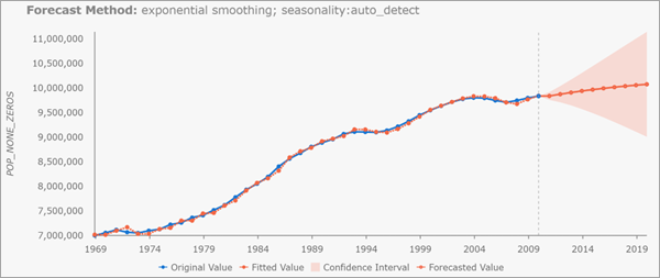

Всплывающие диаграммы
Если щелкнуть любой объект на карте с помощью инструмента Исследовать, на Всплывающей панели отобразится диаграмма, показывающая значения куба пространства-времени, а также встроенную модель экспоненциального сглаживания и прогнозные значения, а также 90-процентные доверительные интервалы для каждого прогноза. Значения куба пространства-времени отображаются синим цветом и соединяются синей линией. Подходящие значения отображаются оранжевым цветом и соединяются пунктирной оранжевой линией. Прогнозные значения отображаются оранжевым цветом и связаны сплошной оранжевой линией, обозначающей прогноз модели. Допустимые границы отображаются вокруг каждого прогнозируемого значения с использованием светло-красного цвета. Вы можете задержать курсор над любой точкой диаграммы, чтобы просмотреть дату и значение в этой точке. Кроме того, если вы выбрали обнаружение выбросов во временных рядах, любые выбросы отображаются в виде больших фиолетовых точек.
Диаграмма во всплывающем окне Прогноза экспоненциального сглаживания
Всплывающая диаграмма отображает исходные значения, подходящие значения, прогнозируемые значения и доверительные интервалы.
