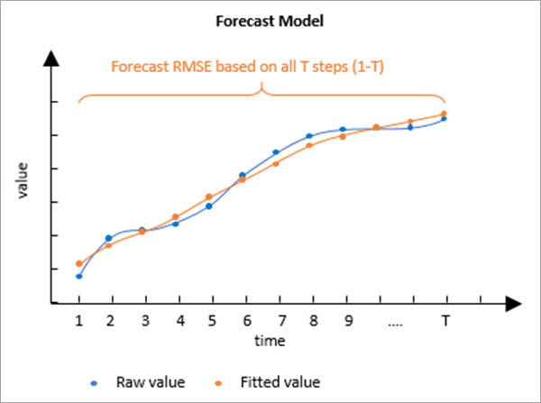

Модель прогнозирования
Модель прогнозирования строится путем подгонки кривой выбранного типа к значениям временного ряда в каждом местоположении куба пространство-время. Затем кривая экстраполируется для прогнозирования будущих значений этих временных рядов. Степень подгонки кривой к каждому временному ряду измеряется величиной среднеквадратичной ошибки прогноза (RMSE), которая равна квадратному корню из среднего квадрата разницы между значениями кривой и значениями временного ряда.
\[ \mathrm{Forecast RMSE} = \sqrt{\frac{\sum_{t=1}^{T} (c_t - r_t)^2}{T}} \]
где T - это количество временных шагов, ct - это значение кривой, а rt - это исходное значение временного ряда в момент t.
На следующем рисунке показаны необработанные значения временного ряда вдоль кривой Гомперца, подогнанной к временному ряду. RMSE прогноза показывает, насколько эти два временных ряда отличаются друг от друга.
Модель прогноза для Прогнозирования подгонки кривой
Модель прогнозирования подгоняется ко всем временным рядам.
RMSE прогноза только измеряет, насколько хорошо модель подгонки кривой соответствует необработанным значениям временного ряда. Он не измеряет, насколько хорошо модель прогноза реально прогнозирует будущие значения. Обычно кривые максимально близко подгоняются под временные ряды, но не дают точных прогнозов при экстраполяции. Эта проблема решается с помощью модели проверки.

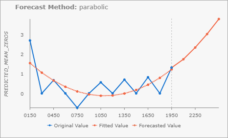

Всплывающие диаграммы
Если щелкнуть любой объект на карте с помощью инструмента Исследовать, на Всплывающей панели отобразится диаграмма, показывающая значения куба пространство-время, а также подогнанная кривая и прогнозные значения. Значения куба пространство-время отображаются синим цветом и соединяются синей линией. Значения подогнанной кривой отображаются оранжевым цветом и связаны пунктирной оранжевой линией. Прогнозные значения отображаются оранжевым цветом и связаны сплошной оранжевой линией, обозначающей экстраполяцию и прогноз по кривой. Вы можете задержать курсор над любой точкой диаграммы, чтобы просмотреть дату и значение в этой точке. Кроме того, если вы выбрали обнаружение выбросов во временных рядах, любые выбросы отображаются в виде больших фиолетовых точек.
Всплывающие окна для временных рядов
Всплывающая диаграмма отображает исходные значения, подогнанные значения и прогнозные значения.
Примечание:
Всплывающие диаграммы не создаются, когда выходные объекты сохраняются в виде шейп-файла (.shp).
