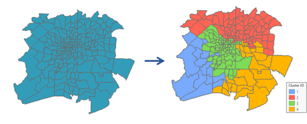

Иллюстрация
Пространственно ограниченная многофакторная кластеризация
