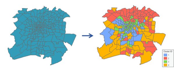

Иллюстрация
Иллюстрация инструмента Многофакторная кластеризация

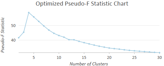

  • Если вы не знаете, какое значение параметра Число кластеров подходит для ваших данных, можно попробовать различные количества кластеров, отмечая, какие значения обеспечивают наилучшую дифференциацию кластеров. Если оставить параметр Число кластеров пустым, инструмент оценит оптимальное число кластеров, вычислив псевдо F-статистику для решения кластеризации с числом кластеров от 2 до 30, и выведет оптимальное число кластеров в окне сообщения. Когда вы задаете дополнительное значение параметра Выходная таблица для оценки числа кластеров, создается диаграмма, показывающая значения F-статистики для решений с числом кластеров от 2 до 30. Самые большие значения псевдо-F-статистики указывают решения, которые улучшают поиск сходств внутри кластеров и отличий между кластерами. Если других критериев для параметра Число кластеров нет, используйте число, соответствующее одному из наибольших значений псевдо-F-статистики.
    Диаграмма псевдо F-статистики для поиска оптимального числа кластеров
