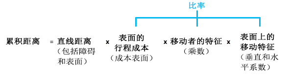

一旦计算出调整后的直线距离,您就可以使用源特征来控制遇到该距离的比率。 您还可以使用成本表面、垂直系数和水平系数来控制比率。
用于计算遇到调整后的直线距离的比率的常用公式为:
用于计算累积距离的常用公式

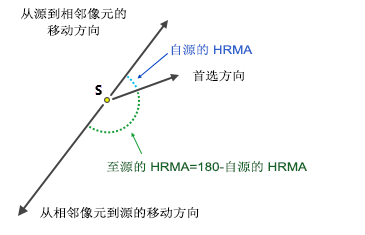

在这种情况下,唯一影响梯级成本的因素是风向。 每个梯级方向与首选移动方向形成一个角度,在这种情况下,该移动方向为风向。 必须为每个相邻像元计算该角度。 该角度为水平相对移动角度 (HRMA),原因在于其是相对于存储在水平栅格中的方位角值的移动方向。
计算水平相对移动角度
通过相对于风向的移动方向计算 HRMA
标识 HRMA 后,将应用水平系数函数,以将 HRMA 转换为权重。 在此示例中,已使用水平系数前向函数。 有关其他信息,请参阅使用水平系数调整遇到的距离。
对于每个步骤,对 HRMA 和水平系数函数进行两次评估:一次针对源像元的风向(从源中心到像元边缘),一次针对相邻像元的风向(从源像元边缘到相邻像元的中心)。 这些计算模拟了移出源像元并移入相邻像元的过程。 将这两个结果取平均值,以获得在计算进入相邻像元的梯级成本时要使用的水平权重。

对于从源行驶,累积成本表面从源开始向外移动并访问所有其他像元。 对于行进到源,HRMA 的计算是不同的,因此应用于该 HRMA 的水平系数函数的输出也将不同。 HRMA 是在从源行驶方案中计算出的 HRMA 的几何补充,如下所示。
指示 HRMA 计算如何成为相对于移动方向的补充的线
HRMA 值根据移动方向而变化。
距离累积工具可以根据在像元中移动的最容易的方向来调整该移动操作的成本。 此计算可能会产生不同的结果,具体取决于希望从源移动到其他像元,还是从其他像元移动到源。
