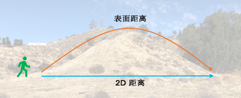

徒步旅行者翻越山丘所花费的步数要多于在平地上行走所花费的步数
直线距离与表面距离。
下图说明了如何执行常规计算。 因为从点 A 到点 B 的路径是上坡,所以旅行者需要相比平坦的路径行进更远的距离。 将要行进的距离被称为表面距离。
徒步旅行者在爬斜坡时所花费的步数要多于在平地上行走所花费的步数
徒步旅行者在爬斜坡时所花费的步数要多于在平地上行走所花费的步数。
除非像元是平坦的,否则表面栅格将始终增加在其中移动所花费的距离。

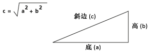

计算像元之间的实际行进距离
该工具将应用勾股定理来计算两个像元之间的实际行进距离。 勾股定理可将实际表面距离计算为像元之间距离和高程差的斜边。
显示如何计算斜边的直角三角形
勾股定理可将实际行进距离计算为直角三角形的斜边 (c),其中底 (a) 为像元之间的距离,而高 (b) 为高程差。
如果计算四个相邻像元中一个像元的成本距离,底 (a) 的长度等于像元大小(一个像元中心到另一个像元中心的距离)。 如果对角像元的成本距离已确定,则底可通过将像元大小乘以 1.414214(或 √2)近似求得。 若要确定三角形的高 (b),请从表面栅格上第二个像元的高度中减去第一个像元的高度。
