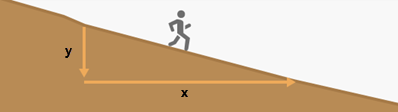

下坡的徒步旅行者
下坡更省力,因此移动者可以更快的速率走完距离。

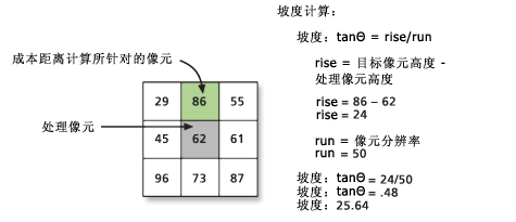

VRMA 指从处理像元(起始像元)到旅行者移入的像元(结束像元)的坡度角。 距离是针对结束像元计算的。 计算坡度时的起始高度由输入垂直系数栅格定义。
斜率使用勾股定理公式垂直增量/水平增量进行计算。 确定坡度所需的三角形底边是通过调整后的直线距离获得的。 高度通过从“目标”像元值减去“起始”像元值来确定。 结果角度为 VRMA。
VRMA 计算
VRMA 值以度为单位。 VRMA 的值范围介于 -90 到 +90 度之间,这同时考虑了正向和负向坡度。

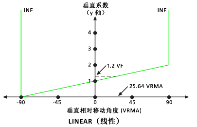

随后将在指定的垂直系数图上绘制 VRMA 值,从而获得计算到达“结束”像元的成本时使用的垂直系数乘数。 穿越像元的距离值将乘以识别的垂直系数。 系数越大,移动的难度也就越大。 大于 1 的 VF 会增加遇到的成本距离。 小于 1 但大于 0 的 VF 允许移动者以更快的速率遇到距离。
例如,下图显示了线性 VF 函数中 VF 和 VRMA 的关系:
线性类型图中的 VF 和 VRMA

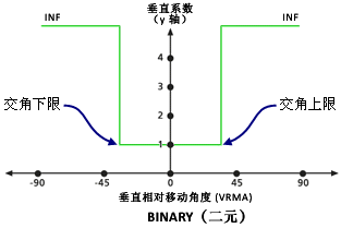

二元
当 VRMA 大于切削角上限且小于切削角下限时,在两个像元之间移动的 VF 设置为与零系数相关联的值。 如果 VRMA 大于切削角,则 VF 设置为无穷大。 默认切削角为 30 度(如果未指定)。

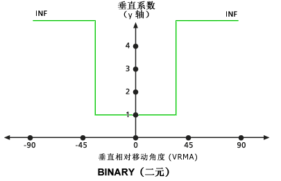

默认二进制垂直系数图

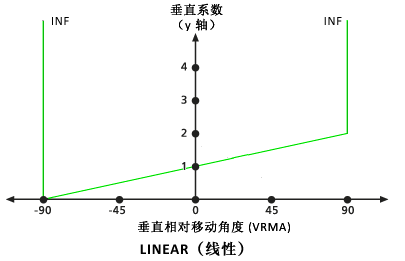

线性
VF 由 VRMA-VF 坐标系中的一条直线确定。 这条线在 y 轴(表示 VF 系数)上的零系数值处进行截取。 线的斜率可以使用斜率修饰属性进行指定。 如果未确定斜率,则默认值为 1/90(指定为 0.01111)。 默认的切削角下限为 -90 度,而默认的切削角上限为 90 度。
默认线性垂直系数图

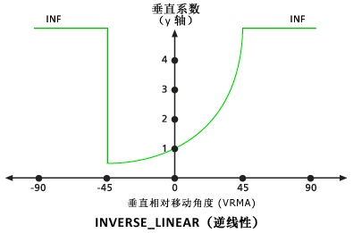

VF 由 VRMA-VF 坐标系中的一条直线的逆向值确定。 这条线在 y 轴(表示 VF 系数)上的零系数值处进行截取。 线的斜率可以使用斜率修饰属性进行指定。 如果未确定斜率,则默认值为 -1/45(指定为 0.02222)。 默认的交角下限为 -45 度,而默认的交角上限为 45 度。
默认逆线性垂直系数图

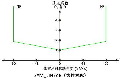

对称线性
垂直系数由两个与 VRMA 相关的线性函数组成,这两个函数关于 VF (y) 轴对称。 两条线都在与零系数相关联的 VF 值处截取 y 轴。 使用斜率垂直系数修饰属性相对于正 VRMA 定义线的斜率,然后将针对负 VRMA 生成一个镜像。 默认斜率为 1/90(指定为 0.01111)。 默认的交角下限为 -90,而默认的交角上限为 90。
默认对称线性垂直系数图

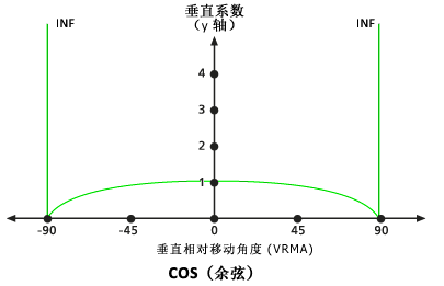

Cos
VF 由 VRMA 的余弦函数确定。 默认的切削角下限为 -90 度,而默认的切削角上限为 90 度。 默认的 Cos 幂值为 1.0。
默认 Cos 垂直系数图

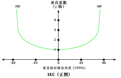

Sec
VF 由 VRMA 的正割函数确定。 默认的切削角下限为 -90 度,而默认的切削角上限为 90 度。 默认的 Sec 幂值为 1.0。
默认 Sec 垂直系数图

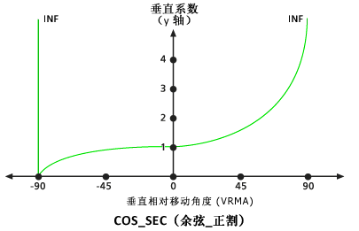

Cos-Sec
当 VRMA 度数为负值时,VF 由 VRMA 的余弦函数确定。 如 VRMA 度数为正值,VF 则由 VRMA 的正割函数确定。 默认的切削角下限为 -90 度,而默认的切削角上限为 90 度。 默认的 Cos 幂和 Sec 幂值均为 1.0。
默认 Cos-Sec 垂直系数图

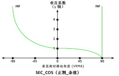

Sec-Cos
当 VRMA 度数为负值时,VF 由 VRMA 的正割函数确定。 如 VRMA 度数为正值,VF 则由 VRMA 的余弦函数确定。 默认的切削角下限为 -90 度,而默认的切削角上限为 90 度。 默认的 Sec 幂和 Cos 幂值均为 1.0。
默认 Sec-Cos 垂直系数图
