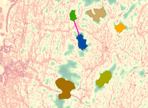

使用最佳路径将特定源与特定目的地连接起来
创建最佳路径的目的是将特定源与特定目的地连接起来。 要标识源和目的地之间的最短直线路径,只需标识源和目的地即可。 结果是一只低空飞翔的小鸟将在两个位置之间移动的路径。
两个位置之间的直线路径的地图
输入成本表面时,输出为最低成本路径。 最低成本路径分析可查找在不同位置之间旅行的成本最低的方式。 如果给出一组源、一组目的地以及有关在成本表面捕获的景观中移动的难度的信息,最低成本路径是连接位置的成本最低的方式。 这将模拟旅行者在景观中移动的过程。

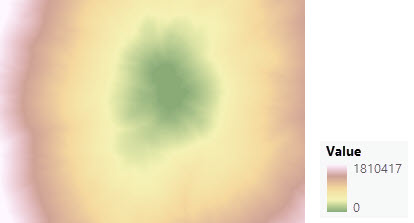

输出距离累积栅格如下所示。
源的距离累积的地图
这是输出距离累积栅格。 对于每个非源像元,确定返回到源的最低成本。 绿色像元的成本最低。 成本向外逐渐增加。

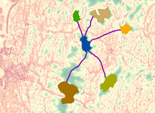

由于存在多个目的地,因此可使用三个选项来确定如何将目的地连接到源:
  • 最佳单一 - 标识以最近或成本最低的目的地为起点的最短或最低成本路径。
  • 每个区域 - 标识从每个目的地返回到最近或成本最低的源的最短或最低成本路径。
  • 每个像元 - 标识从每个目的地中的像元返回到最近或成本最低的源的最短或最低成本路径。

从每个目的地返回到源的路径的地图
已选择每个区域选项。 已标识从每个目的地返回到成本最低的源的最低成本路径(紫色线)。 成本表面显示在背景中。
