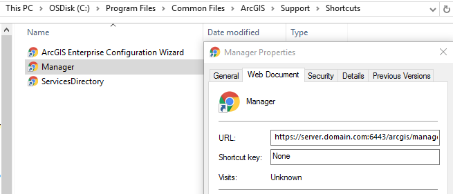

在联合服务器上的 Windows 开始菜单中,右键单击 ArcGIS Server Manager 快捷方式,单击更多,然后单击打开文件位置。
在打开的“文件资源管理器”窗口中,右键单击 ArcGIS Server Manager 快捷方式项目并再次选择打开文件位置。
文件夹
C:\Program Files\Common Files\ArcGIS\Support\Shortcuts中的快捷方式链接随即打开。剪切 Manager 快捷方式项目并将其粘贴到桌面上。
Manager 快捷方式项目现已从其原始位置删除。
右键单击所粘贴的项目,打开属性,然后修改 URL 属性,从而使 URL 使用 HTTPS 和 6443 端口进行连接。
例如,URL 应类似于以下内容:
https://gisserver.example.com:6443/arcgis/manager,其中gisserver.example.com是 ArcGIS Server 站点中一台计算机的完全限定域名。单击确定以应用更改并关闭属性窗口。
剪切已修改的快捷方式项目并将其粘贴回
C:\Program Files\Common Files\ArcGIS\Support\Shortcuts文件夹。
现在,该快捷方式项目将从 Windows 开始菜单打开 ArcGIS Server Manager。
